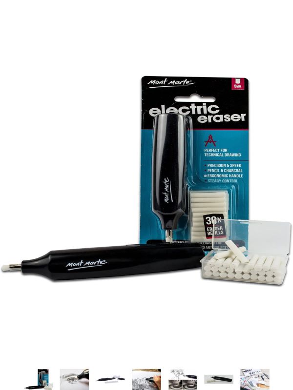

 Oggetto del messaggio: Re: Eliminare fascia antinfortunistica su ETR 500
MessaggioInviato: venerdì 29 luglio 2022, 8:19
Iscritto il: giovedì 12 novembre 2009, 16:14
Messaggi: 323
verde magnolia ha scritto:
DjLupo89 ha scritto:
io invece uso la penna di gomma in fibra di vetro.
mi cancella tutte le tampografie senza rovinare il fondo.
Ciao, interessante..... potresti postare una foto di questo oggetto? dove lo si può reperire? grazie anticipatamente.
Buongiorno, si certamente te lo posto l'immagine.
costa alla modica cifra di 16,95euro su amazon.
mi ci sono trovato bene!
WhatsApp Image 2022-07-29 at 09.11.09.jpeg [ 115.88 KiB | Osservato 4346 volte ]

Si trovano anche con la mina da 2mm di diametro che va benissimo per i portamine che si usano per disegnare.
