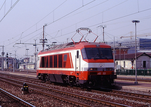

Ciao Alex, vorrei fare una piccola critica e poi chiederti una cosa
La critica è che mi sembra che le griglie laterali della 402a siano troppo nere, il che mi sembra un pò esagerato. Il resto dei modelli pero sono superbi.

Messaggi: 5940
La mia domanda è, le polveri nel tuo caso rimangono ben fissate? io uso varie polveri e le fisso con trasparente opaco in spray della tamiya ma non rimangono molto fisse..
Un saluto dalla spagna
Dici??? :lol: :lol: :lol:
e402a.jpg [ 152.86 KiB | Osservato 4196 volte ]

Grazie per la risposta
sarà per la luce della foto, ma sempre scure le vedo, poi vabbè non vuol dire che sia fatta male eh :lol:
