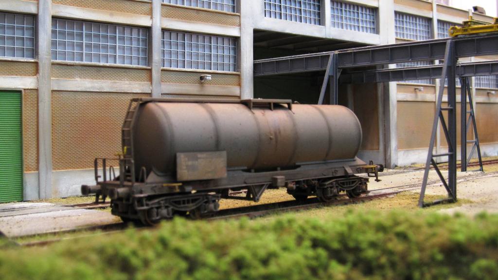

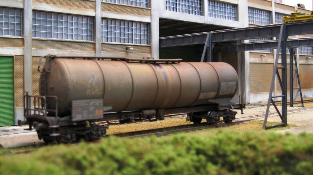

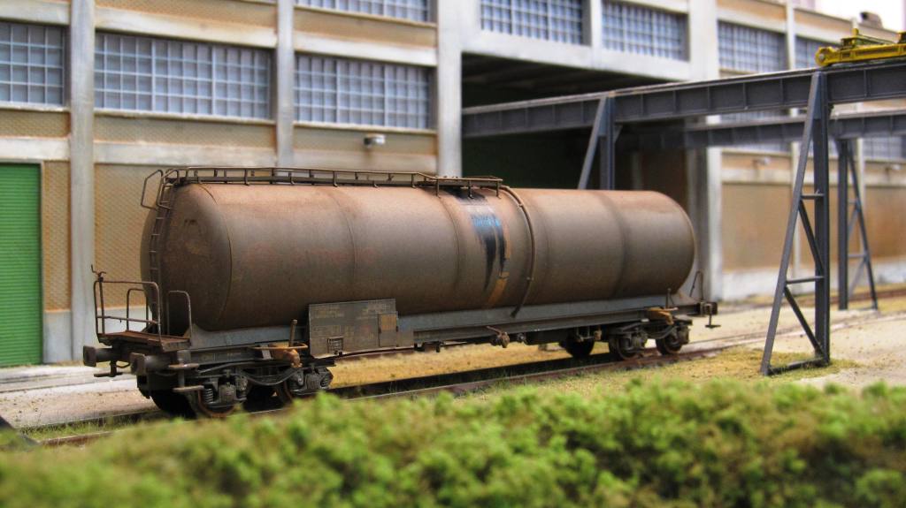

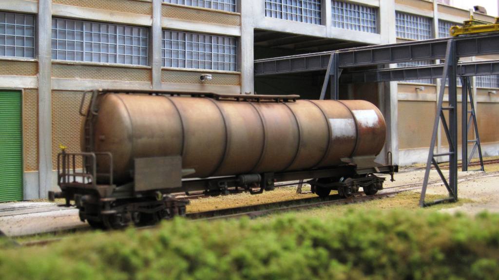

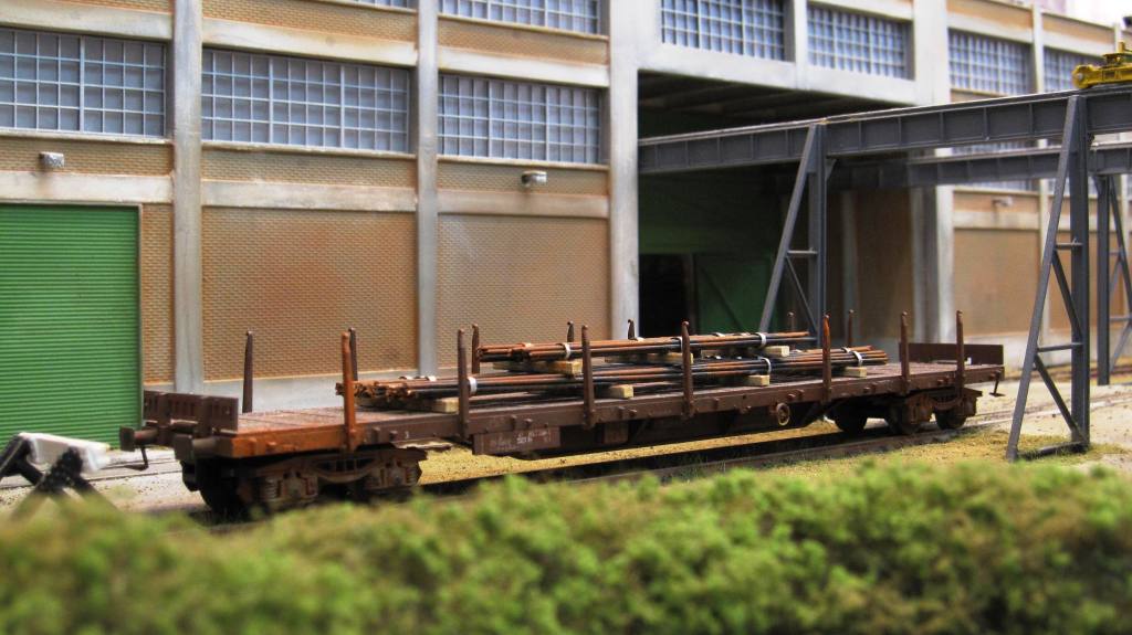

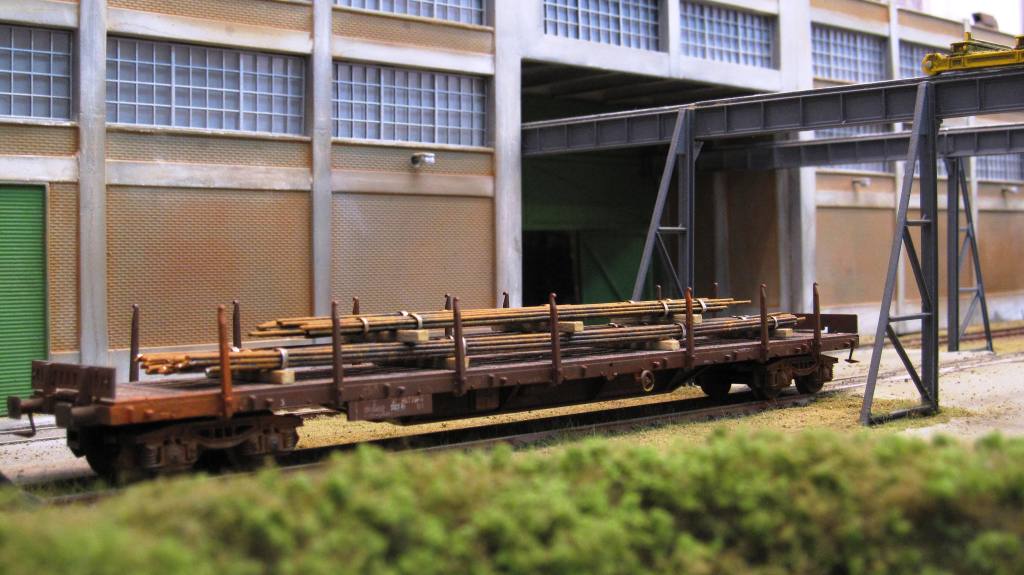

Ciao a tutti,

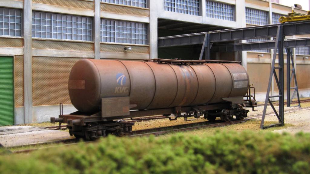

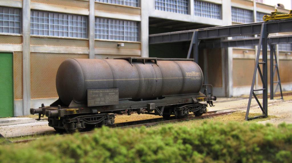

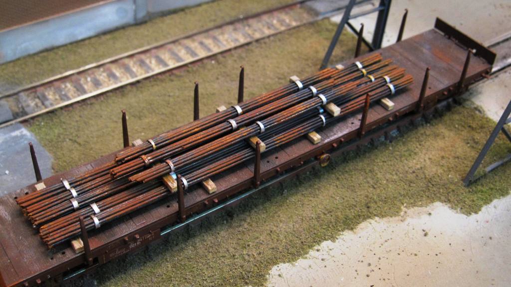

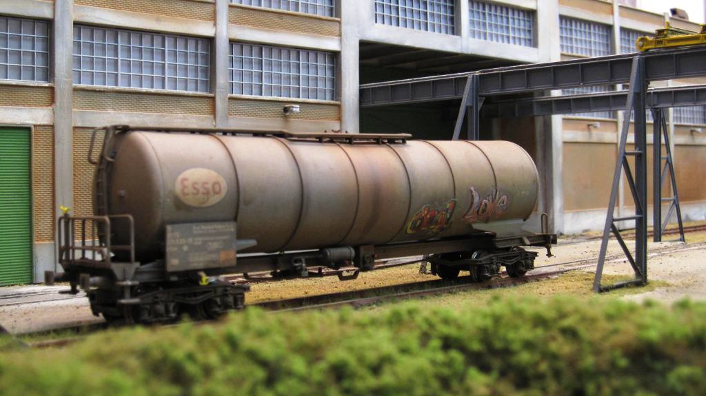

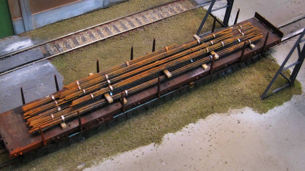

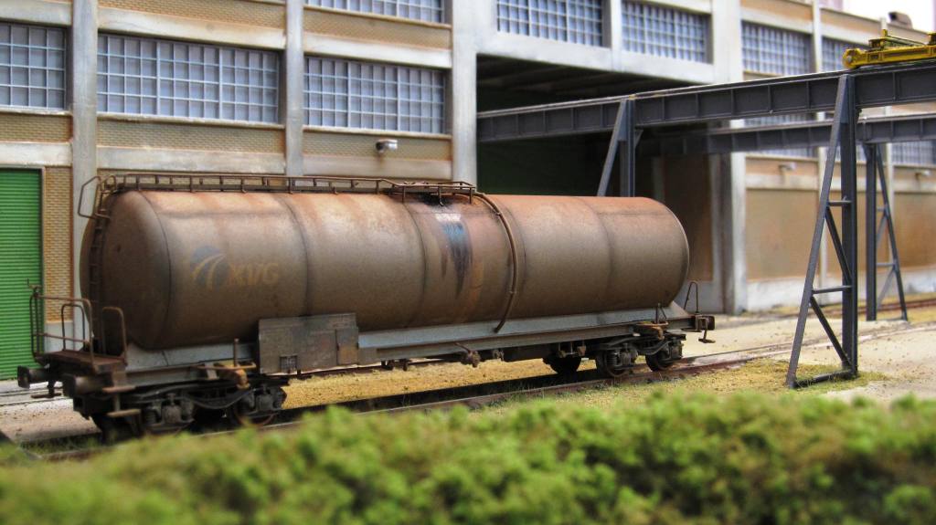

come promesso ho inserito nuove foto sempre riguardanti i carri cisterna. Inoltre mi sono permesso di aggiungere una nuova realizzazione di un carro RS (con carico di tondini di acciaio, sempre completamente realizzati da me e sporcati).
Saluti e tutti voi.
Giuseppe

le tue sporcature sono ben fatte ma dovresti cercare di mantenere più leggibili le iscrizioni di servizio, su alcuni carri non si distinguono quasi più! Attento che durante la preparazione del treno il carro ti viene scartato! :wink:
Condivido pienamente! Il procedimento da te utilizzato, è pregevole e i risultati sono eccellenti. Ma per quanto riguarda le tabelle con le iscrizioni, dovresti mantenerle leggibili, seppur opacizzate ed eventualmente un po' scolorite, come al vero.
Inoltre, il pavimento del carro Rs o Rgs, al vero è di assi di legno che, non mi risulta, fossero verniciate dello stesso colore del carro. In ogni caso, fai presto a riverniciare le parti in legno e succesivamente ad invecchiarle.
Buon proseguimento.
Beppe

quei carri la revisione non la passeranno neppure con la mazzet... OPS... scusate... :oops: neppure con le mazzate :mrgreen:
(o si??)
COMunque... martingius.. potresti riverniciare i pianali dei carri in grigio chiaro e poi con lavaggi di nero e poco marrone ottenere il finto legno. il problema sono quelle piastre metalliche, non so come realizzarle, ci vorrebbe la fotoincisione

Scusa Martingius per le sporcature/invecchiamenti usi l'aerografo?

Ciao ragazzi,
grazie per le critiche e per i complimenti.
Riguardo la sporcatura dei carri, mi e' piaciuto molto ottenere un'aspetto abbastanza vissuto e abbastanza sporco. Ho visto che su molti carri, le tabelle dove vi sono l escritte ecc, sono spesso strofinate per far leggere le scritte sottostanti; faro' cosi su alcuni carri. Questi sono cmq una piccola parte di carri tra cui sono i piu' sporcati.
Per la sporcatura.... uso verie tecniche ad aeropenna, a pennello ecc. Posso dire che ci sono dalle 8 alle 12 passate.
Ciaoooooo
Giuseppe
