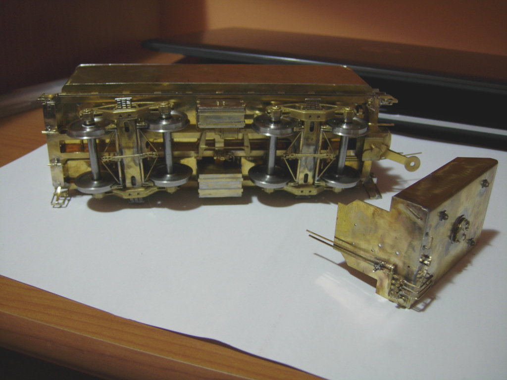

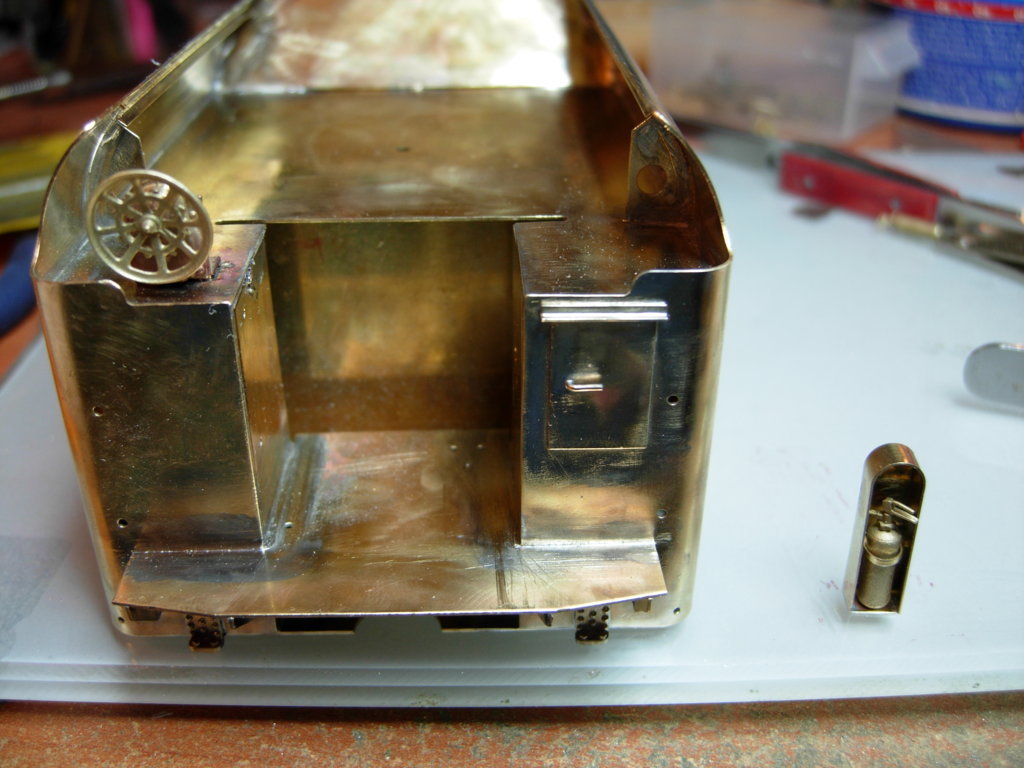

Piccolo aggiornamento; nel pochissimo tempo a disposizione, sto iniziando a completare la parte anteriore del tender. Montato il supporto del freno a mano,le staffe di fissaggio della cassa col telaio e la pedana. Ho preparato anche il supporto dell'estintore e la piccola staffa di fermo del medesimo. Estintore e volantino del freno a mano li incollerò a verniciatura fatta, cosi come altri particolari minuti , difficilmente mascherabili essendo di colore diverso dalle superfici attigue.

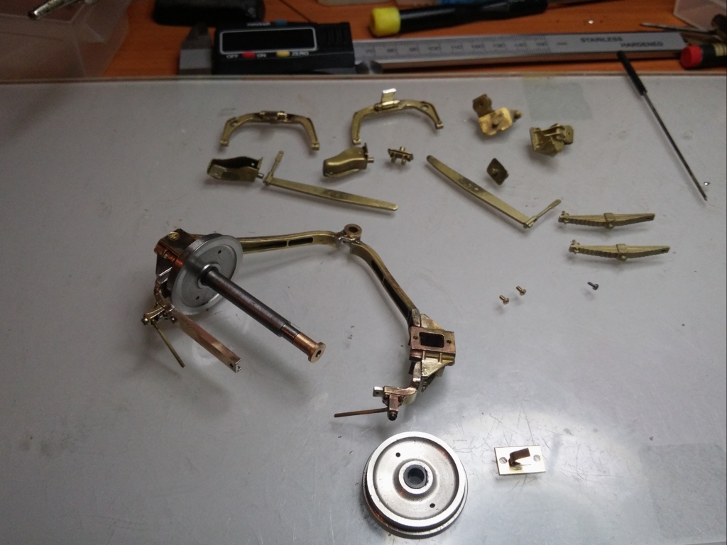

Mi sono arrivati alcuni particolari per arricchire il telaio del tender, tra cui la valvola tripla e gli attacchi per le condotte del freno e del riscaldamento a vapore. Inoltre ho iniziato la preparazione del comando del freno a mano, costituito da un tirante e da una catena. Ecco dunque la prosecuzione dei lavori nel telaio del tender. La struttura è quasi completa, mancano diversi particolari, che presto prenderanno posto...

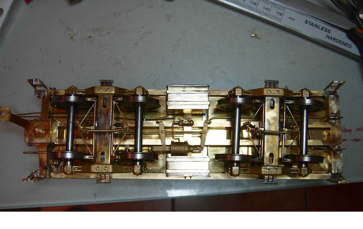

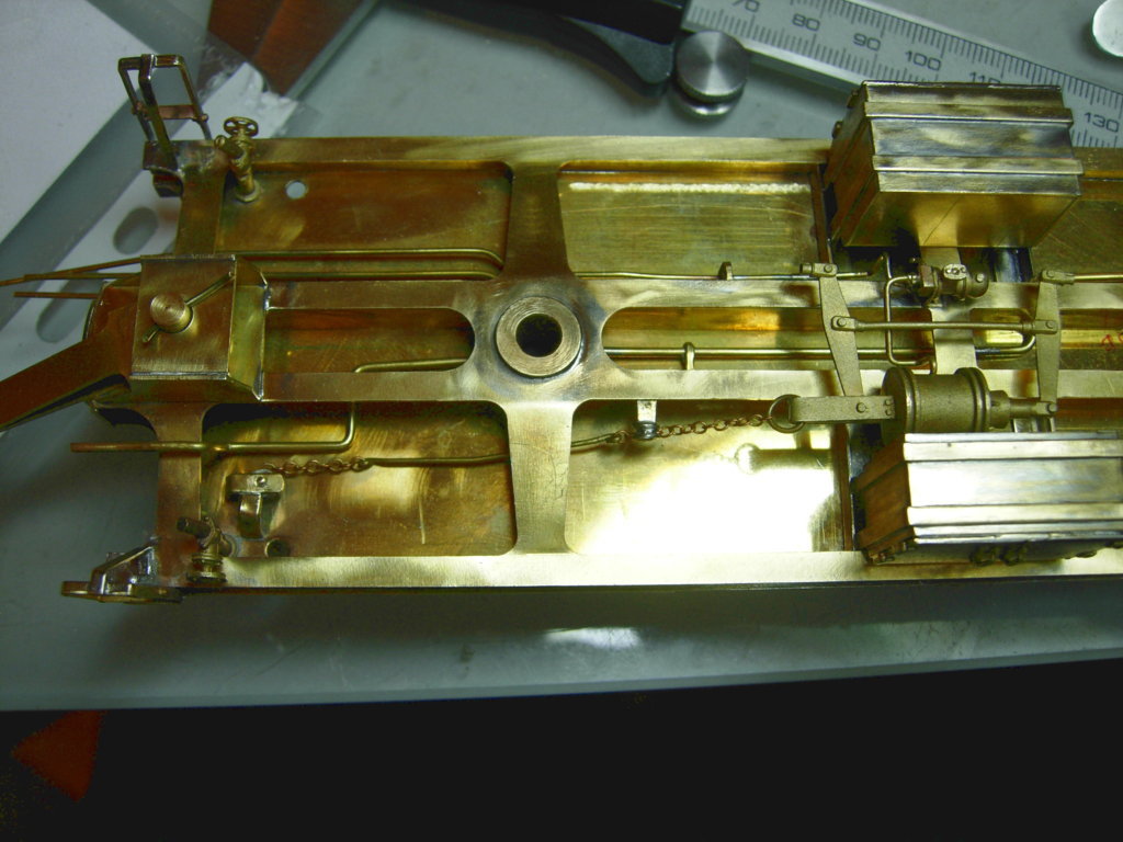

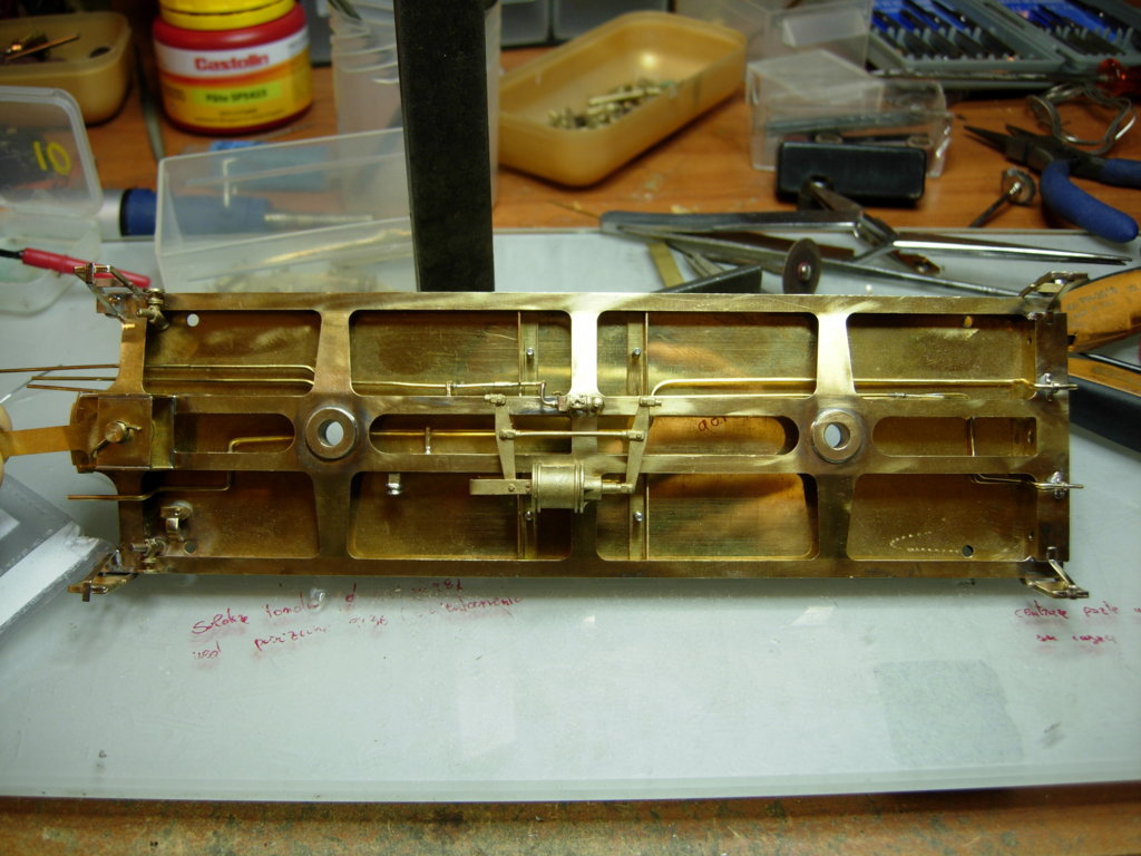

Il telaio del tender è in fase di completamento. Ho preparato il comando del freno a mano costituito da un tirante, 2 pezzi di catena e 2 pulegge di guida. Le 2 casse attrezzi, sono smontabili dal telaio per facilitare la verniciatura
DSCN0104 (FILEminimizer).JPG [ 126.2 KiB | Osservato 5088 volte ]
Prova di montaggio dei carrelli al telaio. Mancano gli attacchi delle condotte dell'aria e del vapore che salderò assieme a quelle della locomotiva per avere la posizione esatta e, appena riuscirò a trovarle, collegherò le estremità del cilindro freni con i carrelli tramite 2 molle a trazione, per simulare il tirante di attacco vero. La traversa di testa posteriore con respingenti e attacchi vari è un pezzo a se, smontabile, in fase di preparazione.

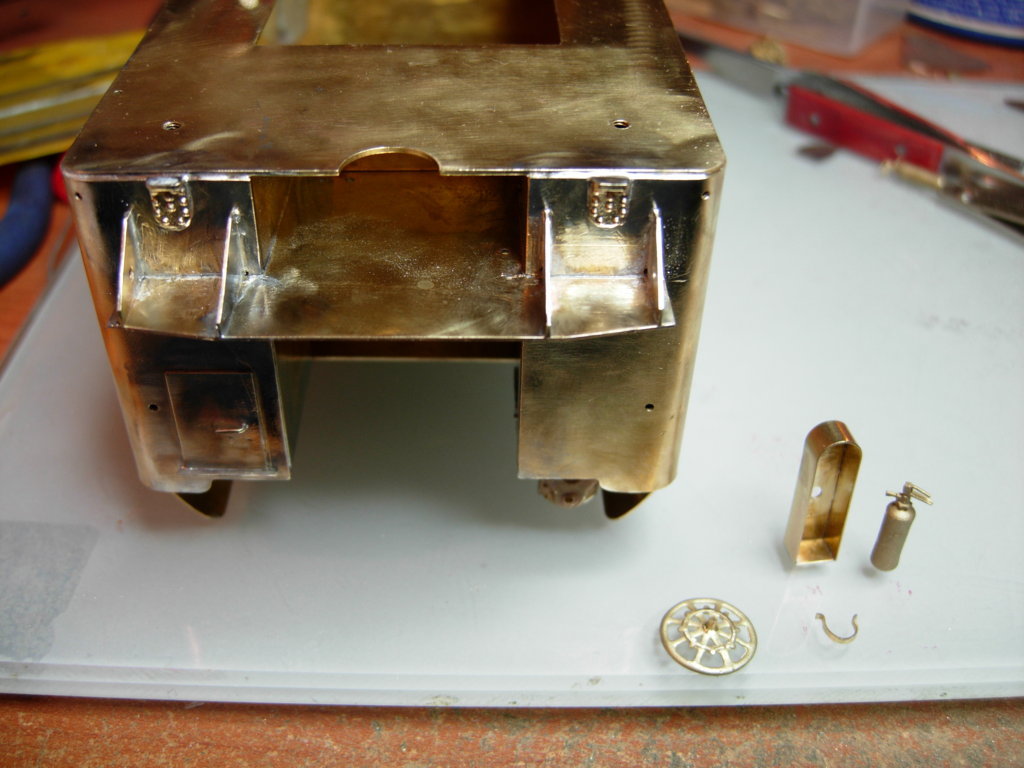

La parte superiore del telaio quasi pronta per ospitare la cassa

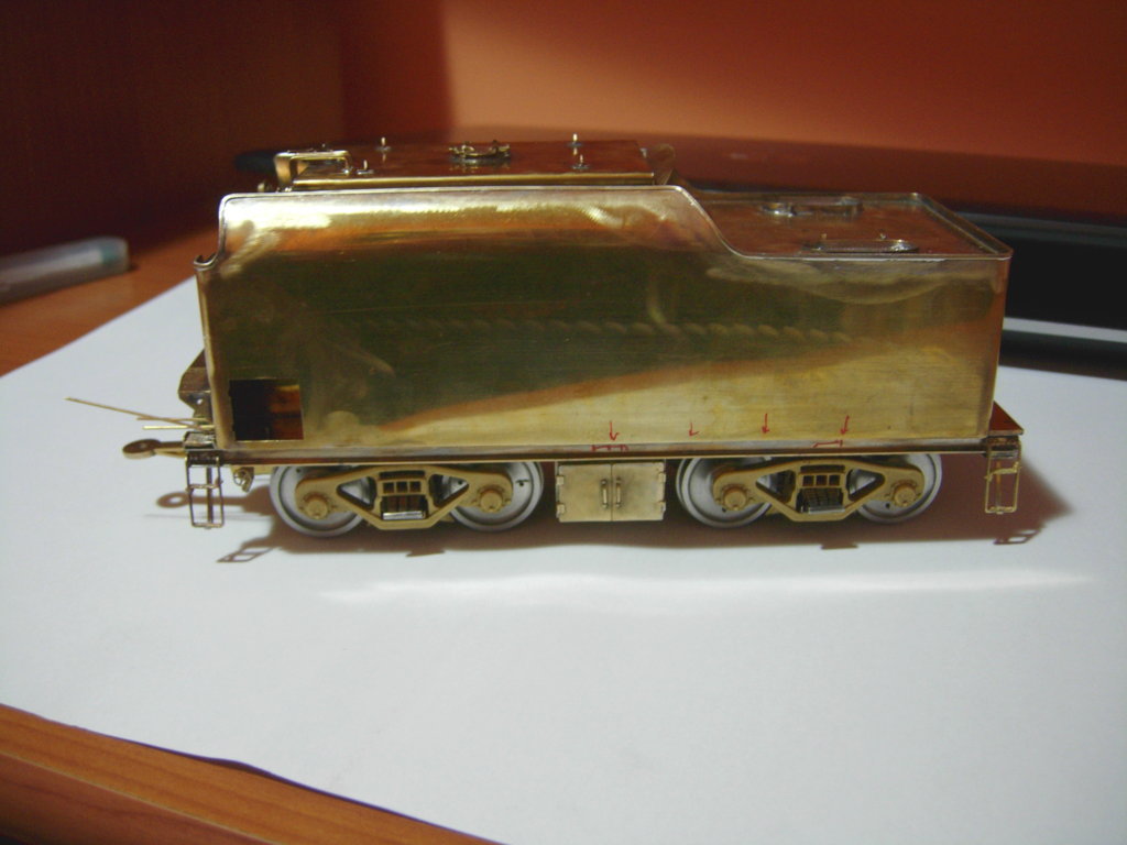

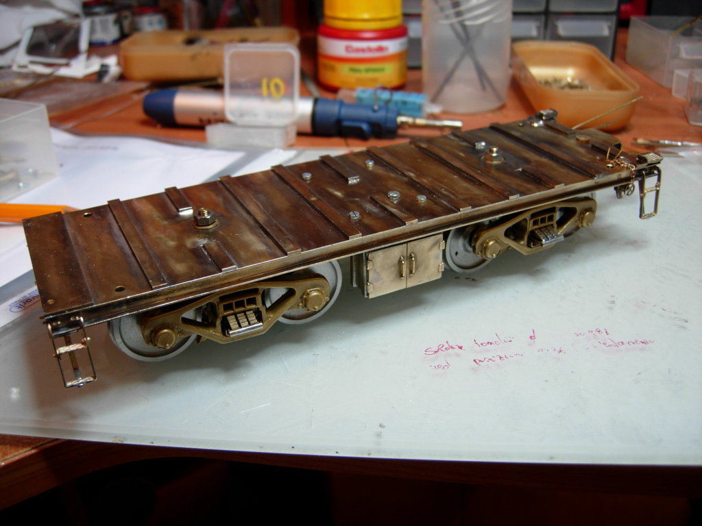

Ecco il complessivo del tender ad un primo montaggio di prova. Devo fare alcune operazioni di aggiustaggio tra cassa e carrelli, magari interponendo una molla tra il perno dei carrelli e la sede degli stessi nel telaio, ed eliminare un po' di aria tra il telaio e la cassa del tender.
DSCN0115 (FILEminimizer).JPG [ 84.37 KiB | Osservato 5088 volte ]
La riproduzione del cassone dell'olio combustibile è solo appoggiata, è comunque un particolare che andrà avvitato alla cassa.
DSCN0117 (FILEminimizer).JPG [ 90.57 KiB | Osservato 5088 volte ]
Per ora col tender mi fermo qui. Ho bisogno di alcuni riferimenti che solo la locomotiva mi può dare, e che all'inizio di questo lavoro non pensavo di aver bisogno, come ad esempio le varie tubature di attacco loco-tender, la posizione degli sportelli laterali, l'altezza esatta del pavimento della cabina della locomotiva, etc...

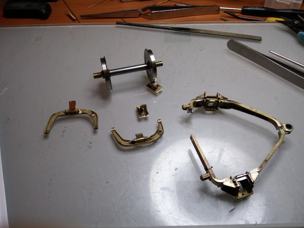

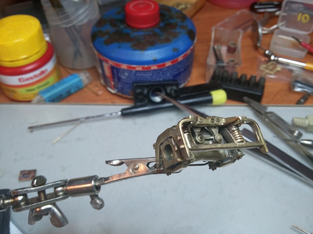

Inizia la costruzione della locomotiva con il carrello anteriore, abbastanza semplice nella realizzazione.
20150109_173124 (FILEminimizer).jpg [ 222.99 KiB | Osservato 5088 volte ]
20150109_172932 (FILEminimizer).jpg [ 228.98 KiB | Osservato 5088 volte ]
La sala e le boccole in derlin verranno montate in maniera definitiva dopo la verniciatura. A telaio ultimato farò una verifica per controllare il funzionamento montando provvisoriamente le ruote sia sul carrello anteriore sia sul biessel posteriore, che ora inizierò a montare

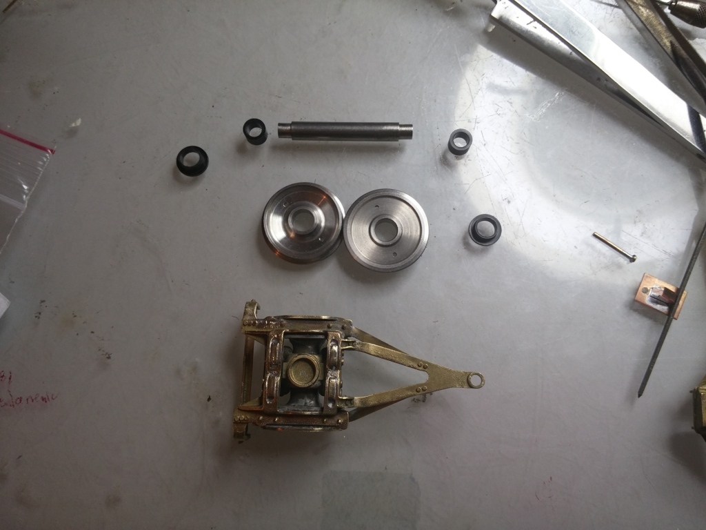

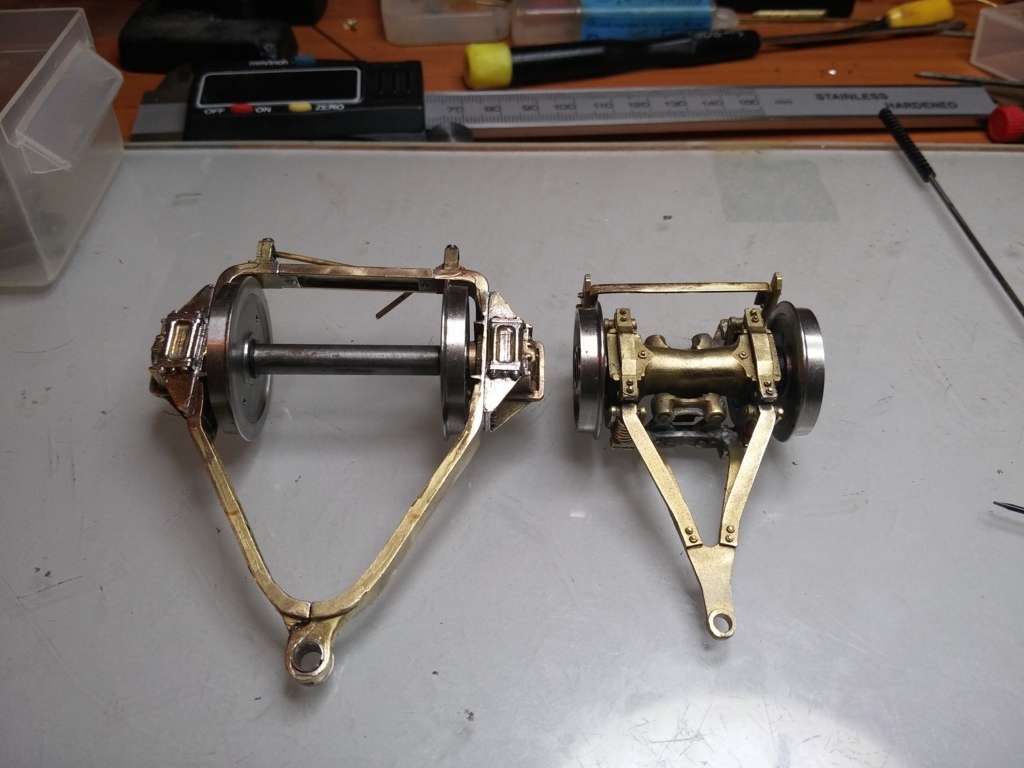

Il telaio del biessel tipo Cole è terminato. Particolare la costruzione. Il telaio è apribile e articolato in corrispondenza del perno di rotazione ; in questo modo è possibile inserire la sala con le 2 boccole. Le boccole sono molleggiate grazie a 2 piastrine dotate, internamente, di una molla.
Sul telaio dovrò poi montare il complessivo di biellette e balestre che al vero trasmettono parte del peso della locomotiva al biessel.
