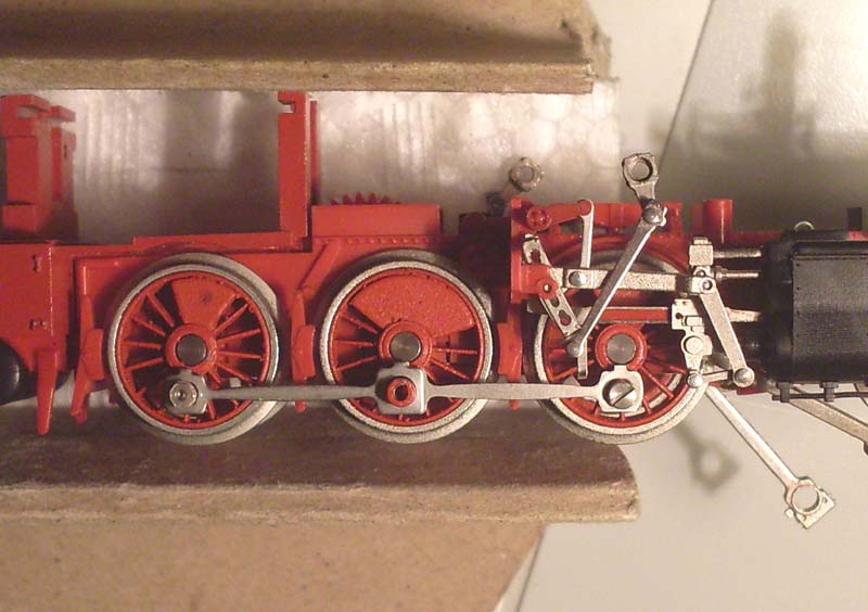

no, ho sempre avuto paura ad allargare i fori e parlando con voi vedo che il terreno è insidioso, ad alto rischio e senza possibilità di ritorno.
La foto che allego illustra l'ultimo test. La biella motrice è innestata sul perno, il resto del biellismo è smontato. Nella posizione fotografata avviene l'impuntamento, sia in marcia avanti che indietro. L'asse opposto è libero.
Poi ho fatto altrettanto con l'altra ruota centrale e relativa biella, sempre testando una ruota per volta... ed ottenendo sempre lo stesso risultato.
BR91asse.centrale.jpg [ 83.72 KiB | Osservato 2737 volte ]

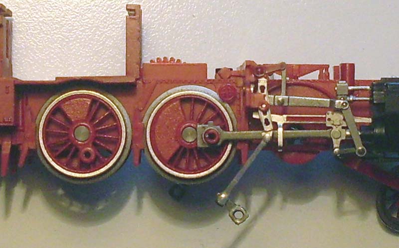

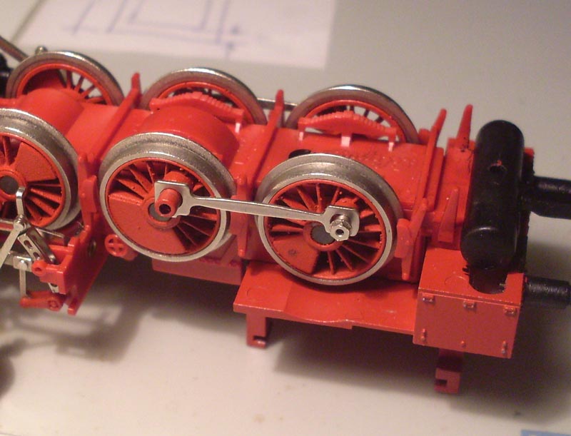

fatto il test suggerito:
accoppiato 1-2 asse, poi 1-2-3 asse. SCOMPARSO L'IMPUNTAMENTO
Dunque il problema dovrebbe trovarsi:
1- sulla biella motrice (allargare il foro?)
2- sulla lunghezza dello stantuffo che (forse) va ad urtare sulla riproduzione del copristelo (che è semplicemente un tondino di metallo, inserito nella parte anteriore del cilindro (in plastica).
2.3asse.jpg [ 99.08 KiB | Osservato 2693 volte ]
3assi.accoppiat.jpg [ 89.94 KiB | Osservato 2693 volte ]

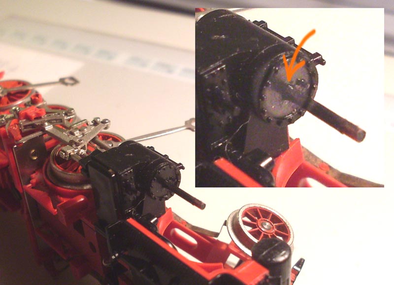

TROVATO!!!! :D
si trattava dei copristelo, particolarmente "troppo piantati dentro" il cilindro (cavo e di plastica). Il precedente proprietario, con una goccia di colla aveva voluto rendere stabile il copristelo (un tondino di ottone appiattito nella parte inserita); la colla era forse anche penetrata dentro e l'insieme, per veramente pochissimi decimi, si opponeva alla corsa completa dello stantuffo.
Ora la macchina scorre libera; il biellismo, anche con una leggera spinta al modello, si muove anche per la piccola corsa ad inerzia che le faccio fare.
GRAZIE!
Da voi ho imparato:
ad avere il coraggio e la tranquillità necessari a mettere mano al biellismo
a ragionare per esclusione di fatti
ad evitare di ovalizzare i fori (magari preso dalla disperazione sarei intervenuto di limetta)
a lavorare "passo-passo", senza fretta e ragionando sulle conseguenze prima di operare.
Bravissimi tutti!
copristelo.jpg [ 91.68 KiB | Osservato 2689 volte ]
