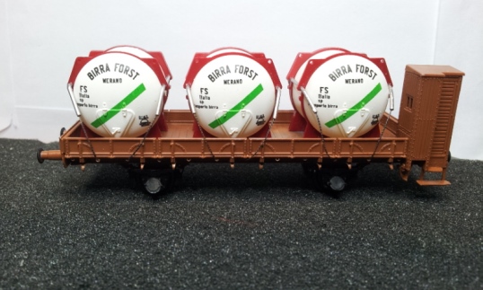

MessaggioInviato: sabato 21 febbraio 2015, 0:46
Messaggi: 6289
Eccoci alla fine ( quasi)
Il carro ha i suoi tre contenitori , legati agli anelli sottocassa con le catene.
Sono state applicate , oltre agli anelli , anche le lingue e il bel carro P di TTm cambia veramente aspetto , in meglio.
Mancano ancora le decal per differirlo dalle numerazioni dei kit , ma direi che ci siamo.
Si accettano critiche, osservazioni etc tec.

 Oggetto del messaggio: Re: Contenitori per birra:la riproduzione sul carro P TTm...
MessaggioInviato: sabato 21 febbraio 2015, 10:24
Messaggi: 3218
Claudio, capisco che il mercato probabilmente non lo recepirebbe, ma non sarebbe meglio rendere il carro leggermente vissuto, prima di montare i contenitori?
MessaggioInviato: sabato 21 febbraio 2015, 20:17
Nome: Maurizio Bellesia
Messaggi: 1494
Località: MATVTIA
Dario, il carro in foto è stato allestito "per dare l'idea".
Infatti mancano anche le scritte di immatricolazione del carro P che, ricordo, è un TTM in kit.
Maurizio
MessaggioInviato: sabato 21 febbraio 2015, 20:41
Messaggi: 6289
Dario,
grazie del suggerimento.
Io fornirò i contenitori in kit , incluse le catene.
Poi il singolo si compra i TTm kit e fà il resto.
Purtroppo , non ho ancora esattamente deciso il prezzo , ma già il carico dei tre contenitori ha un bel costo...
Forse proporrò una piccola serie di una coppia di carri P, ma il costo sarà decisamente alto;
Carro TTm kit + timoni roco + assi roco o simili+ un minimo di tempo epr il montaggio+montaggio lingue e anelli e loro costo + verniciatura+ decal + trasparente...
Secondo voi quanto dovrebbe costare un carro così senza sapere il costo dei contenitori?
Fatemi sapere , mi serve una vostra opinione...
