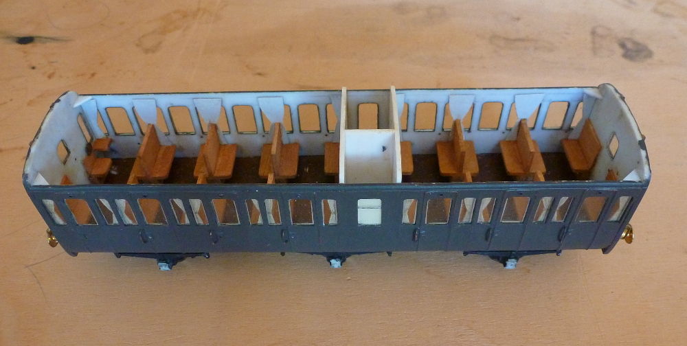

un po' di arredo interno.
centoporte.jpg [ 88.24 KiB | Osservato 5145 volte ]
