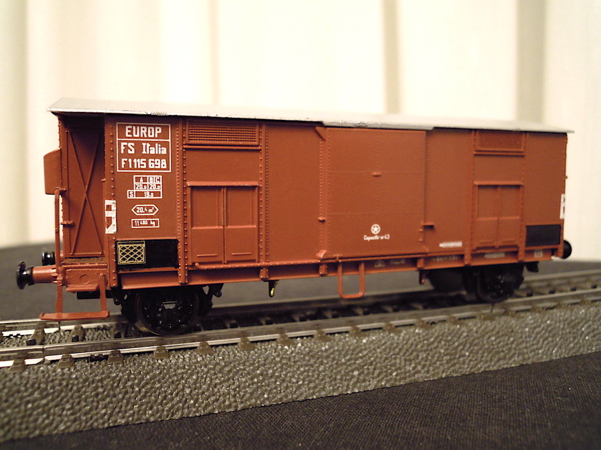

A me pare un gran pasticcio...innanzitutto, al fine di evitare incompatibilità tra i prodotti non capisco perchè non hai usato il trasparente Puravest, poi a me pare eccessiva anche la copertura data dal colore dove ancora non hai messo il trasparente.Sisono persi un sacco di dettagli.
Allego qui di seguito nuovamente la foto di uno dei miei TTM verniciato a pennello con i Puravest, compresa la mano finale di trasparente satinato

Senza dubbio è un pasticcio. Avrei dovuto lasciarlo in rosso vagone (Puravest) e buonanotte.
Perché non ho usato il trasparente Puravest? Perché avevo quell’altro e volevo usarlo :? ….vedo certamente di procurarmi il Puravest. :wink:
Ma a questo punto, visto che sto togliendo tutto, già che ci sono, vi chiedo lumi.
Per prima cosa dò una mano di rosso vagone Puravest. Poi dò l’opacizzante Puravest (spero di trovarlo) e infine posso invecchiare? Oppure l’opacizzante va dato alla fine di tutto prima di applicare le decals?
