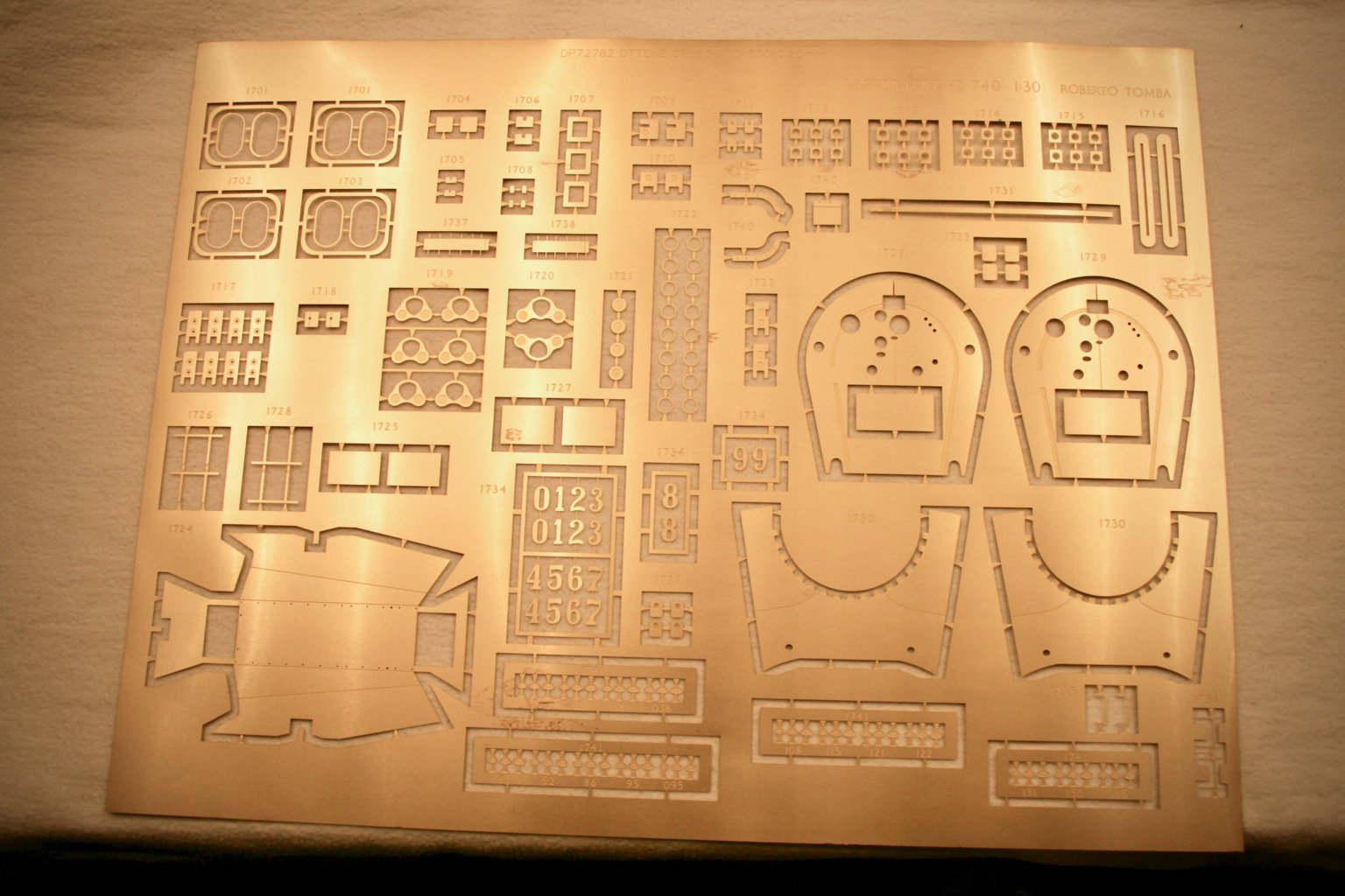

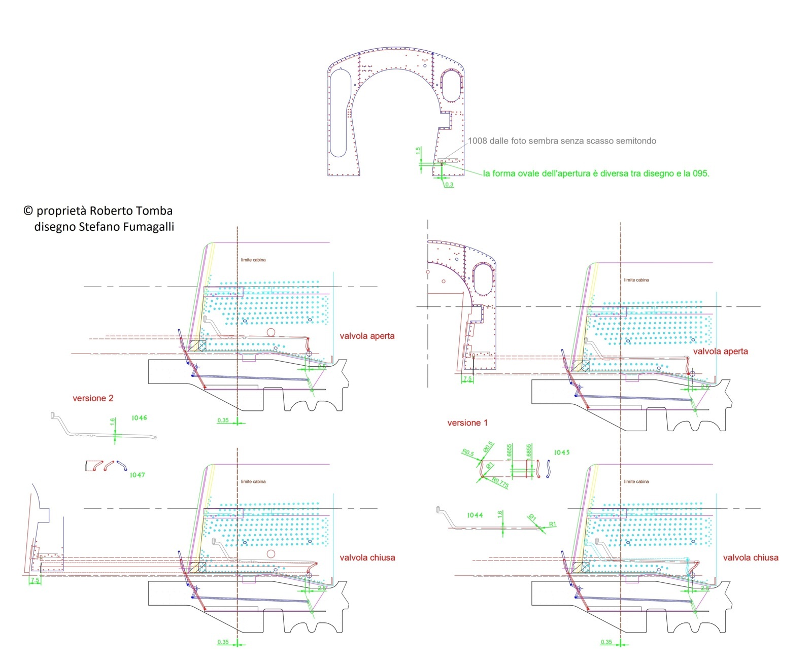

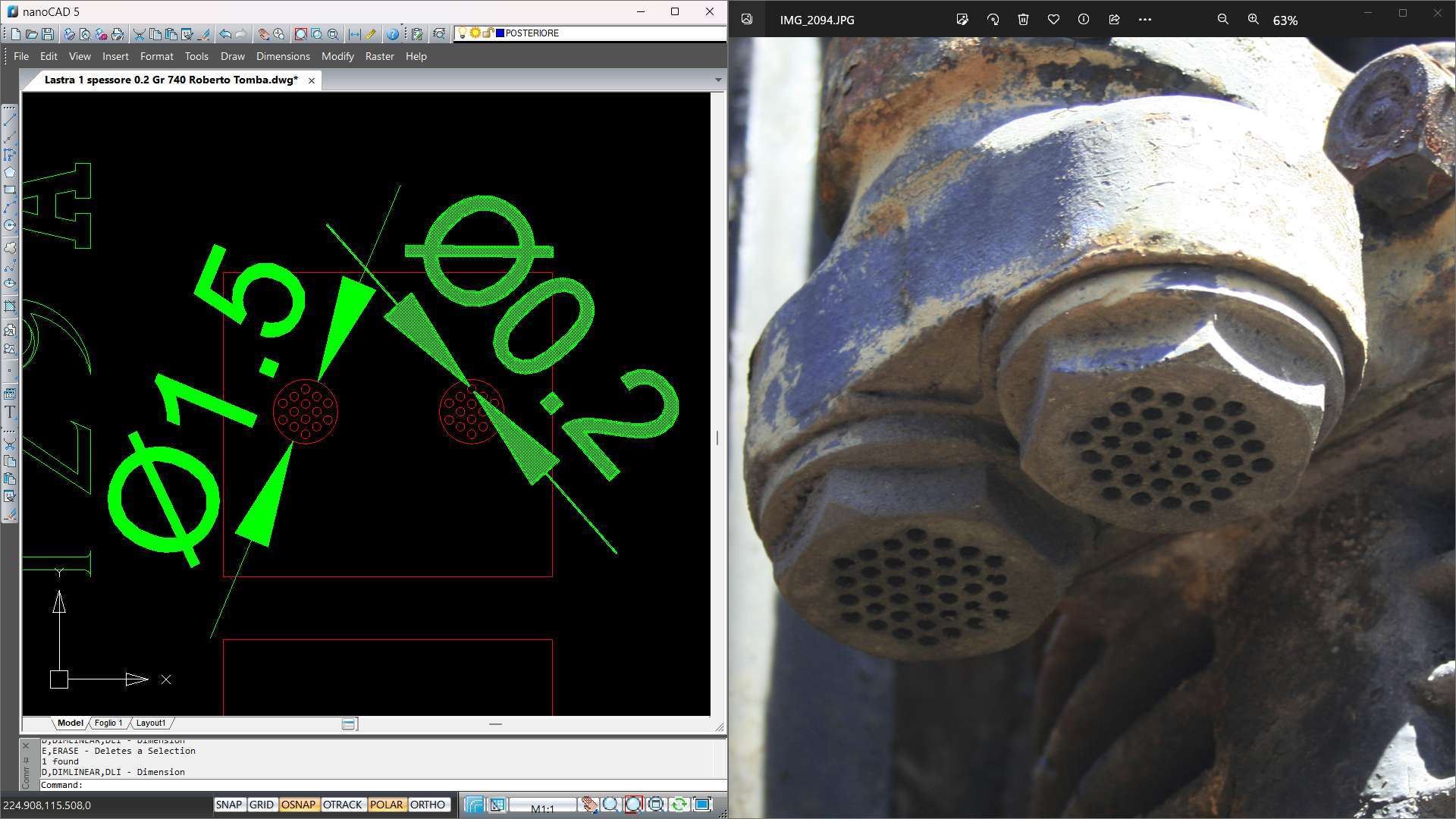

La progettazione ed i relativi disegni sono in fase di ultimazione, quindi alcune note su come è stato sviluppato a livello progettuale questo modello spero possano interessare e magari essere da spunto per altri modellisti.
Sono partito da assoluto neofita, con nessuna esperienza di fotoincisioni e progettazione di modelli. Dopo 8 anni dalla prima mail inviatami da Roberto, sicuramente ho acquisito una visione molto più estesa di cosa c'è dietro ad un modello. L'estrapolare dai disegni FS ogni singolo componente della locomotiva, poi confrontato con le foto, le quote, le numerose varianti presenti su questa o quella numerazione, è stato, ed è, un prezioso esercizio per andare a cogliere i dettagli che a volte passano inosservati.
Questo modello è nato utilizzando prevalentemente il disegno bidimensionale, tranne alcuni componenti, come detto nei precedenti post. Di conseguenza gli "assemblaggi" su pc sono stati eseguiti man mano che si procedeva con lo sviluppo dei pezzi come ad esempio si vede nel disegno allegato.
Quello che vedete è lo studio di due delle cinque conformazioni del comando di spurgo dei fanghi della caldaia. Due leve ed una valvola. Ma quante varianti! E questo è solo un piccolo dettaglio tra circa un migliaio di pezzi disegnati solo per le lastre.
Continuerò prossimamente con alcuni altri esempi
Stefano

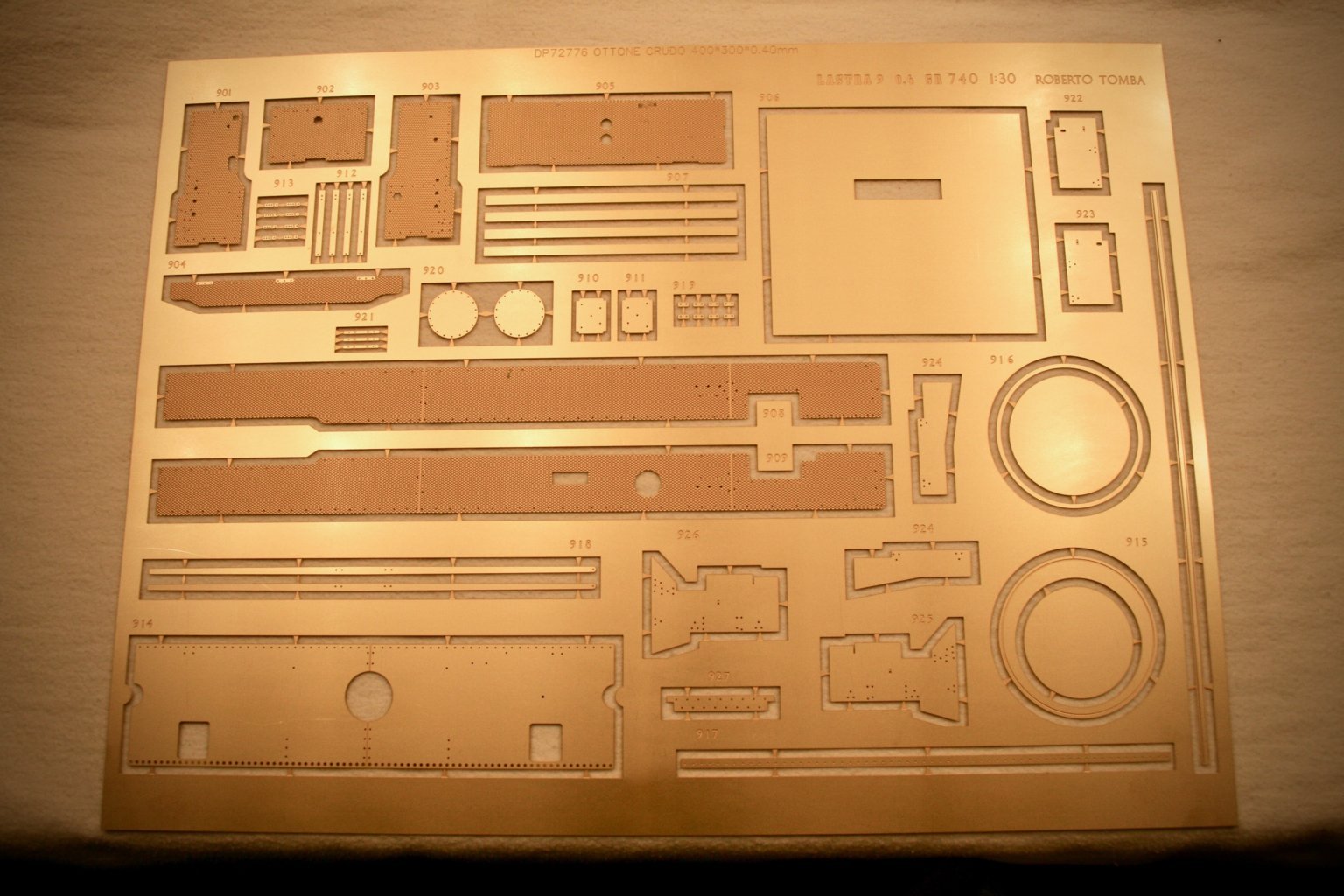

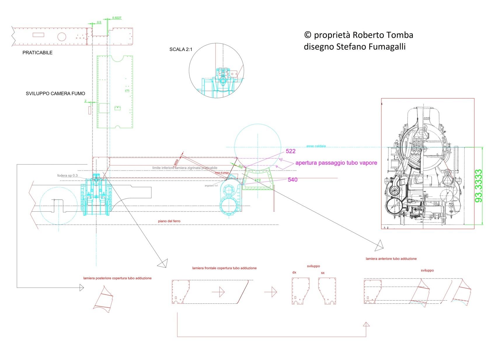

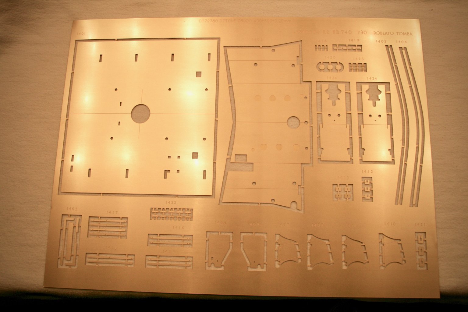

Altro esempio, lo sviluppo delle lamiere di copertura dei tubi di adduzione del vapore. Sono tre i lamierini per ogni lato, che compongono la copertura dei tubi. Molteplici i riferimenti da prendere, partendo da elementi esistenti, quindi verificati nelle effettive e corrette dimensioni, quali telaio e supporto camera fumo, e dai riferimenti dati dal disegno FS ridotto in scala ,dal blocco cilindri ricavato dal disegno 3d, praticabile inserito senza zigrinatura, lamiera camera fumo.... una sorta di kit virtuale che di volta in volta ha interessato tutti i componenti disegnati della locomotiva.
Ottenute le viste ho realizzato gli sviluppi come nel caso delle lamiere frontali. Nel particolare ingrandito in 2:1 si notano le due lamiere di copertura riportate a parte.
FODERE_page-0001 (FILEminimizer).jpg [ 237.09 KiB | Osservato 9711 volte ]

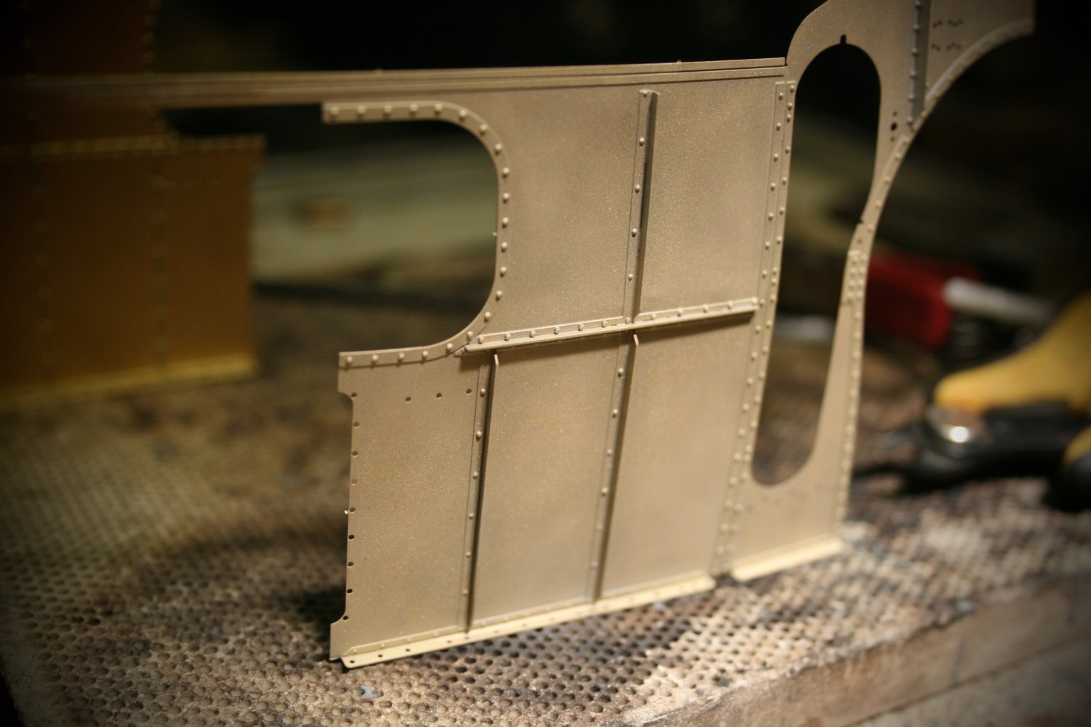

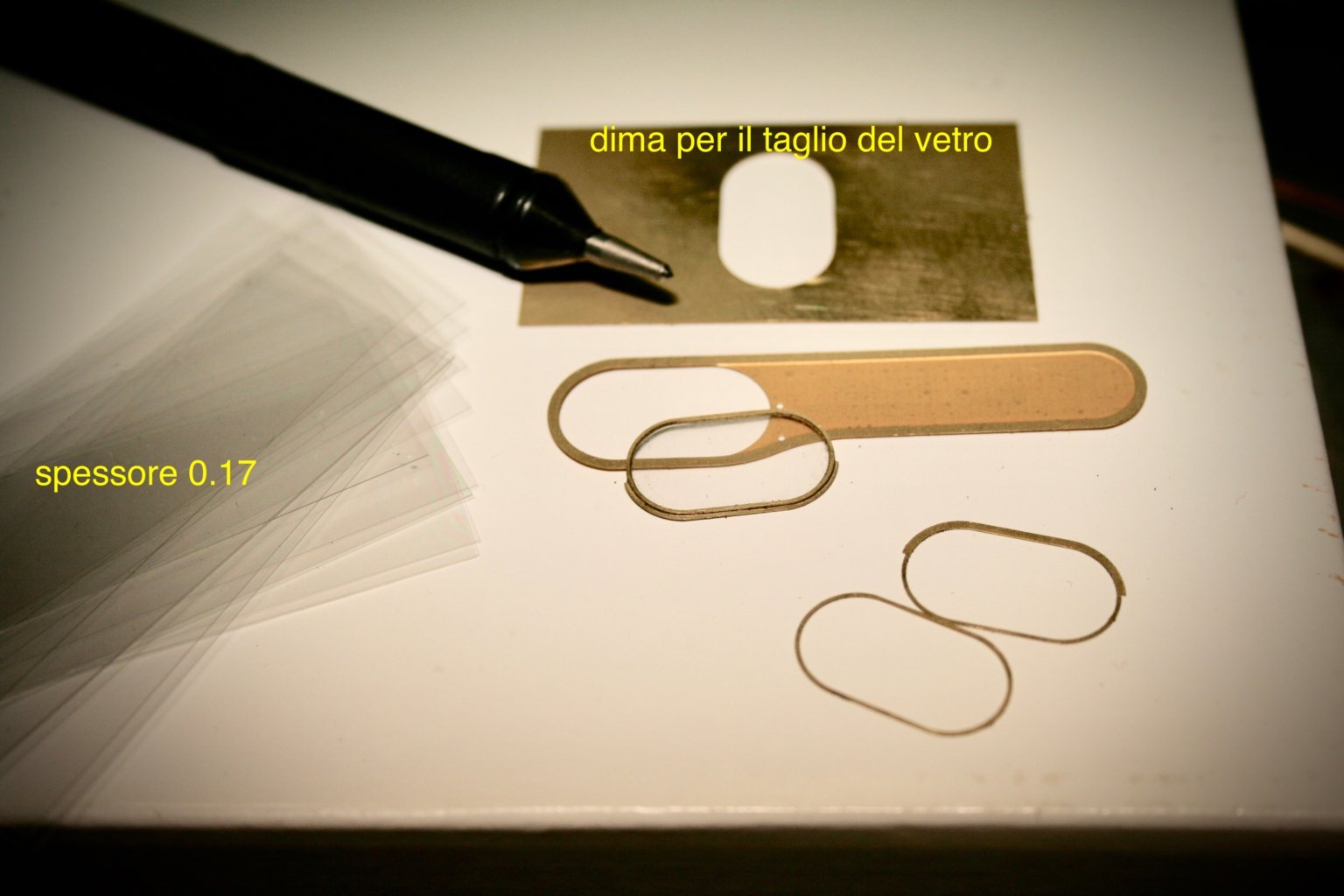

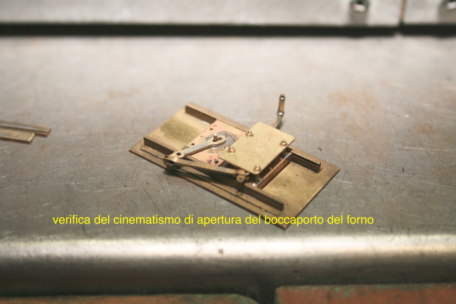

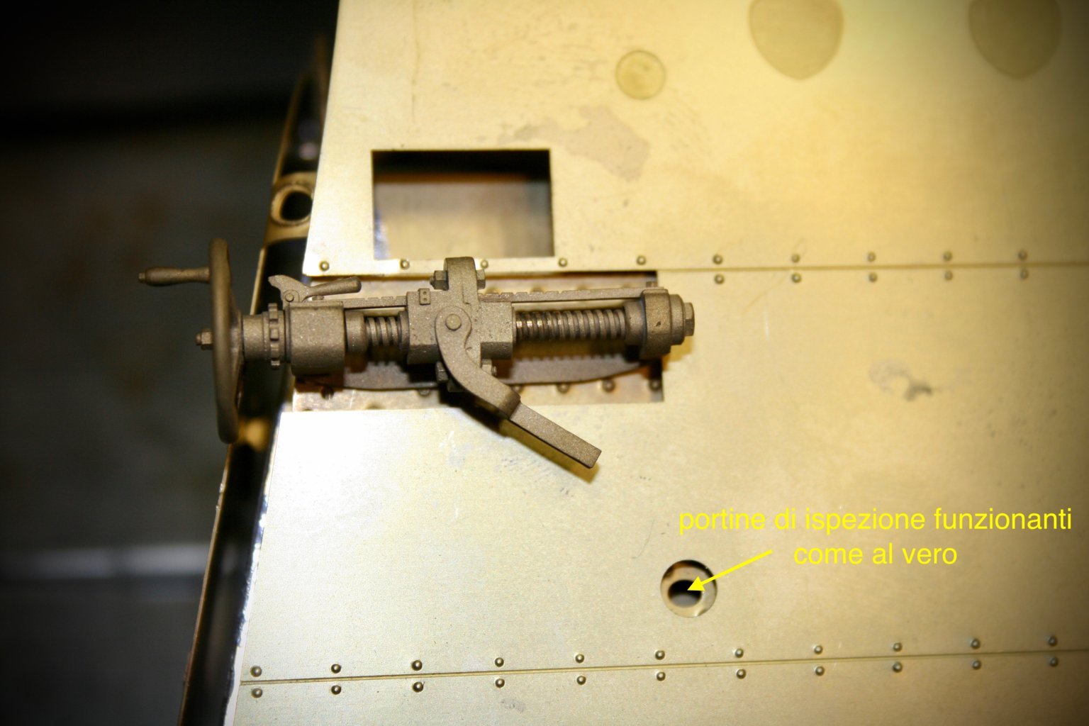

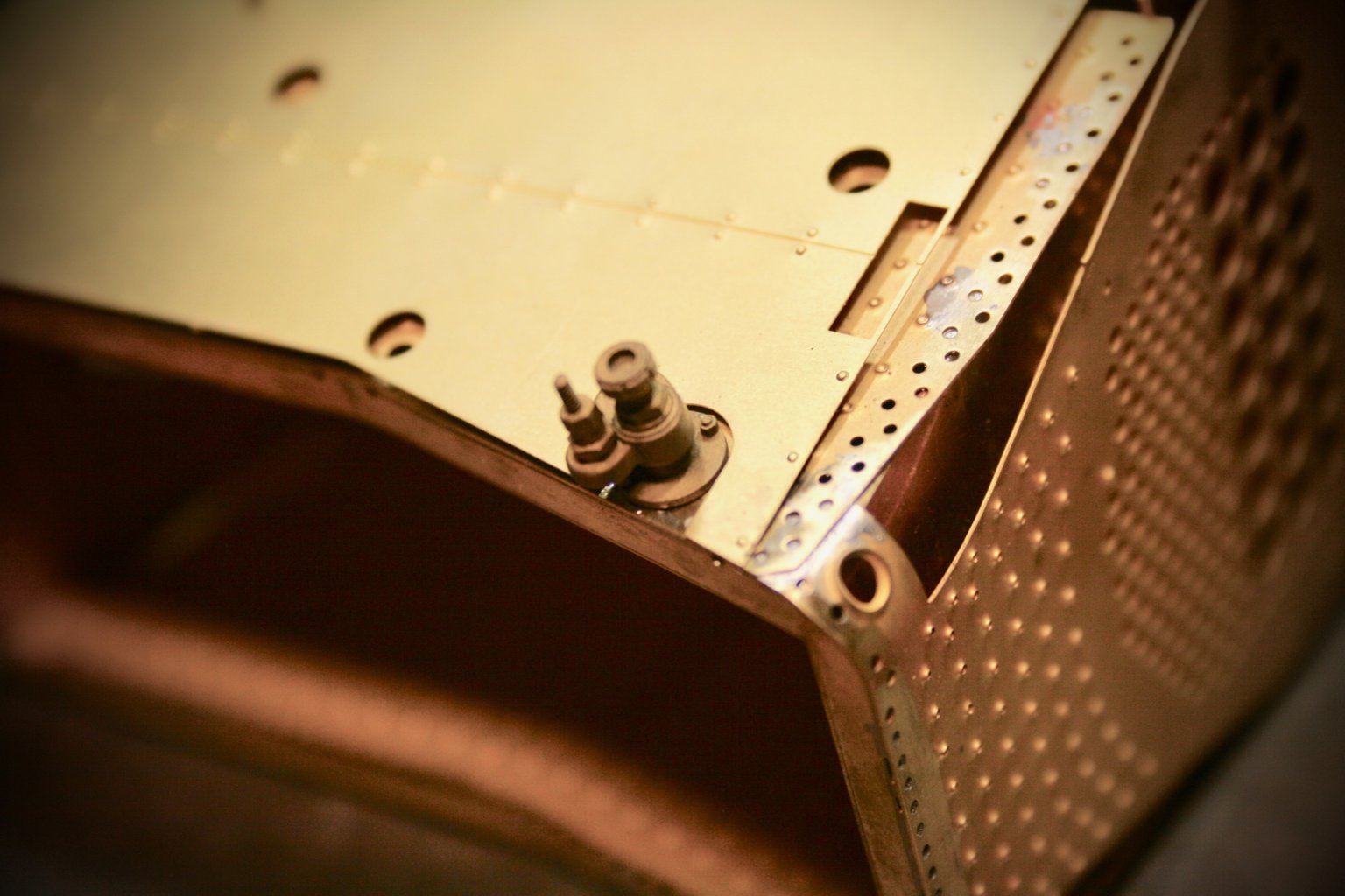

Mi è stato fatto gentilmente notare che non vi sono aggiornamenti riguardanti la 740 addirittura da agosto 2023.
Chiedo venia per la mia ingiustificabile pigrizia...

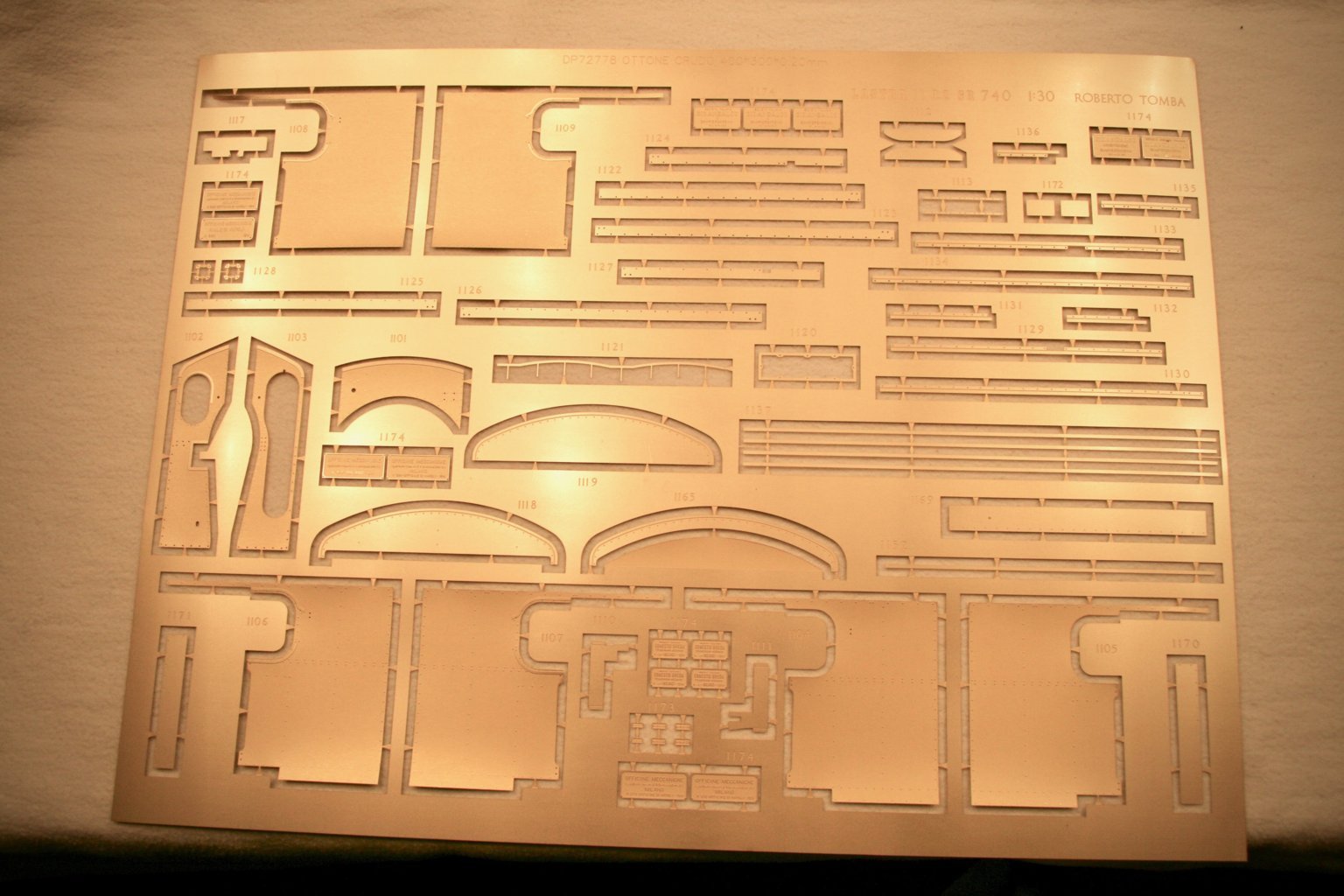

I lavori procedono speditamente: da un lato sono alle prese con i telai delle prime 5 locomotive, dall’altro ho ricevuto le ultime lastre fotoincise che riguardano il forno, la caldaia e la cabina.
A questo proposito vorrei ringraziare Stefano per il lavoro certosino al quale si è impegnato generosamente per molti mesi, e sembra che i risultati siano decisamente confortanti!
Il montaggio di prova dei nuovi lamierini mi terrà impegnato per diverso tempo, qualche errore inevitabilmente salterà fuori, ma probabilmente anche qualche buona idea per migliorare ulteriormente il complesso progetto.
Anche per quest' ultima fase abbiamo mantenuto il proposito di rispettare rigorosamente la scala riguardo gli spessori dei lamierini, e questo naturalmente complica notevolmente il montaggio e genera qualche fondata preoccupazione riguardo la robustezza degli assemblaggi.

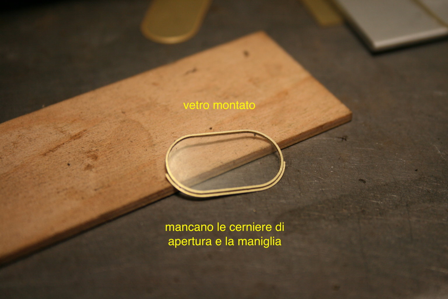

Ad esempio, i finestrini e le vedette prevedono l’utilizzo di vetri reali al posto del solito acetato: significa che il vetro da 5mm di spessore al vero si trasformi in un preoccupante 0.17 modellistico.
Mediante una dima ho sperimentato il taglio a misura di un vetrino da microscopio dello medesimo spessore, e poi sono riuscito ad incollarlo sul telaio del finestrino mediante adesivo bicomponente senza romperlo…un lavoro da vero orologiaio!
Nelle foto che seguono ho inserito le ultime 7 lastre e qualche esempio di montaggio.

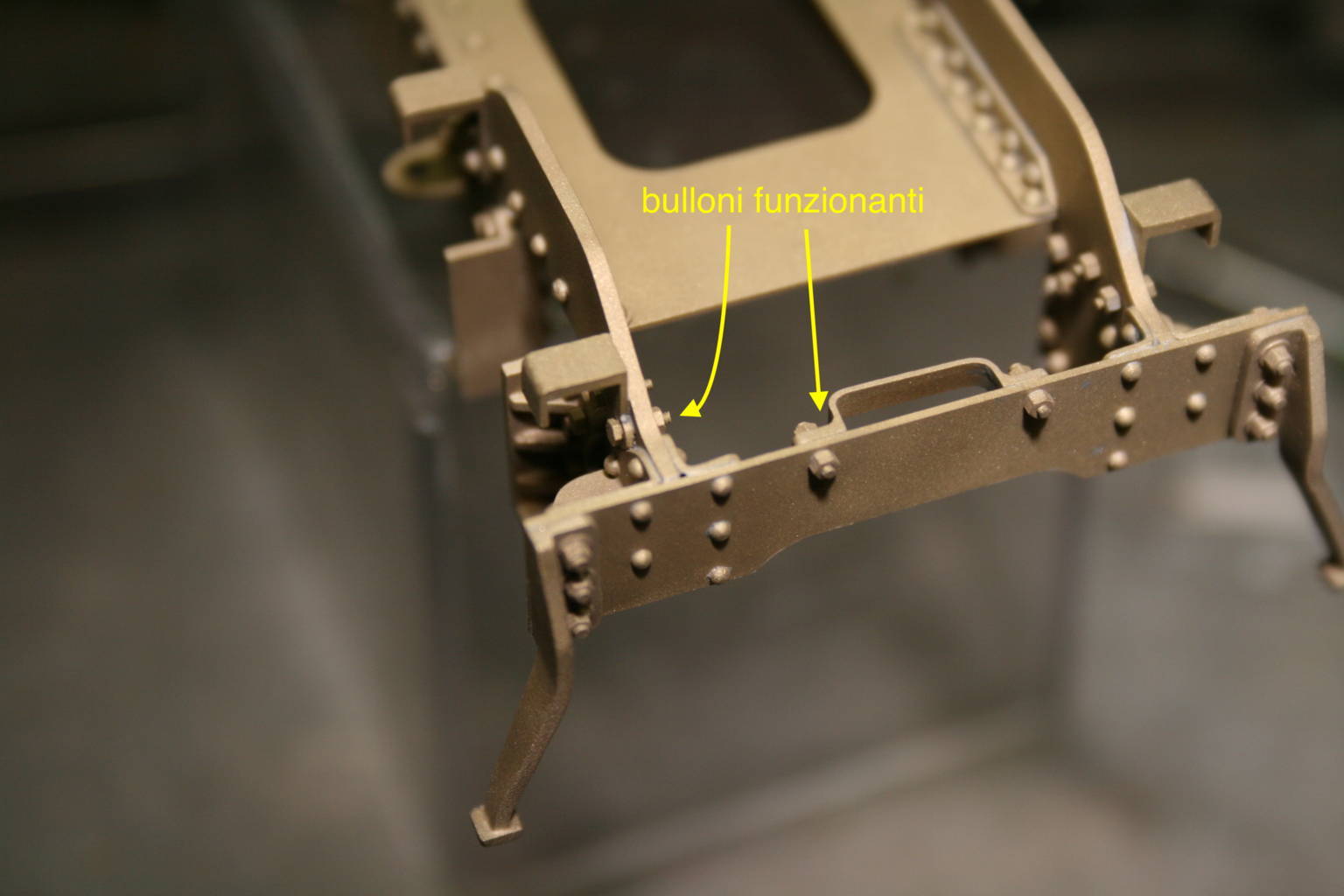

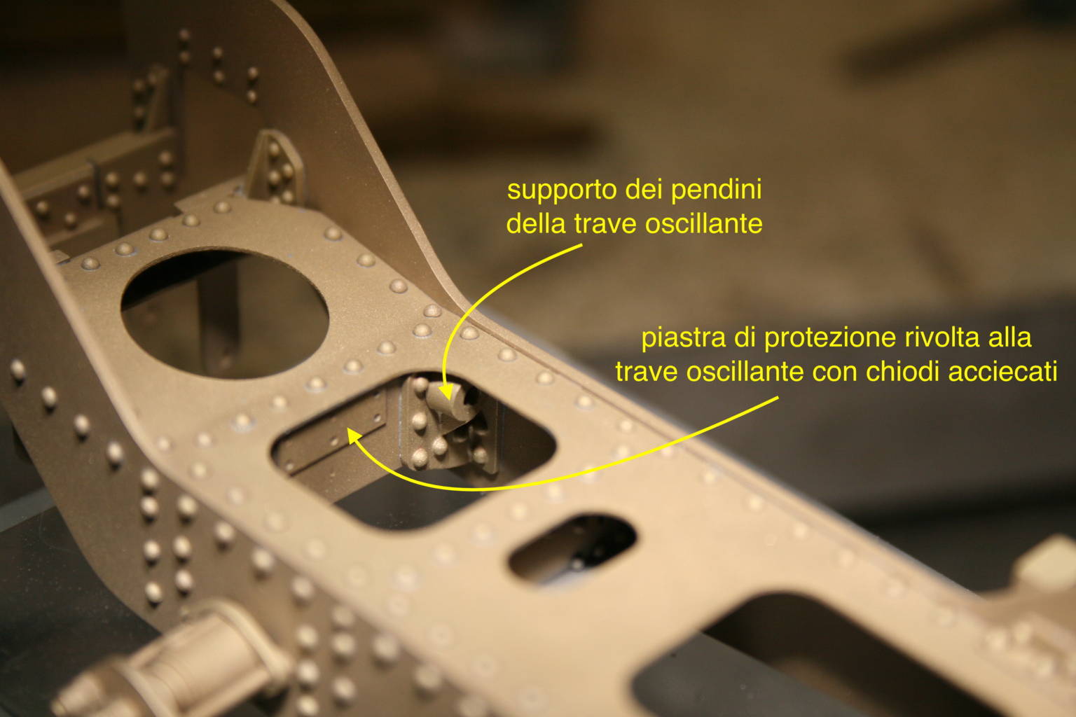

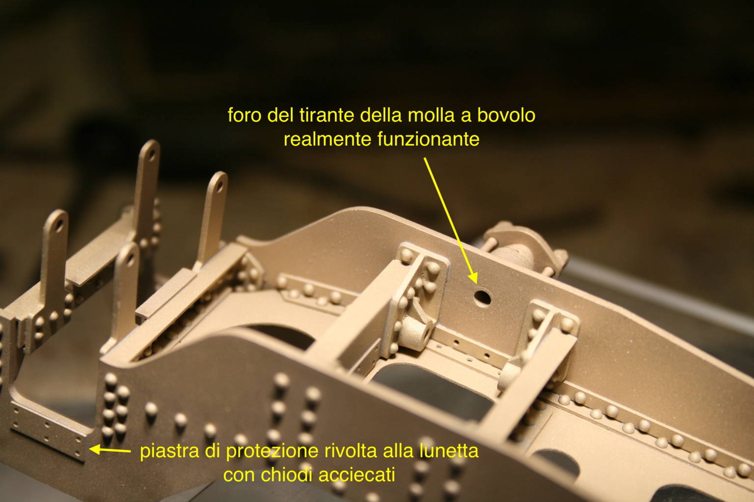

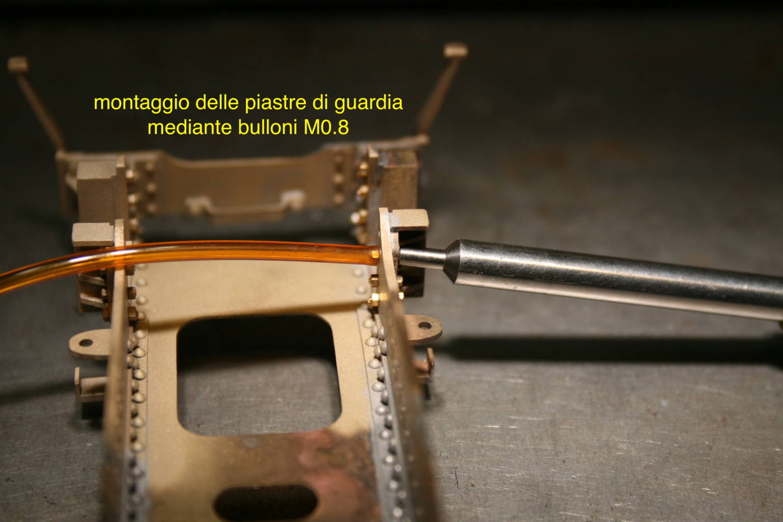

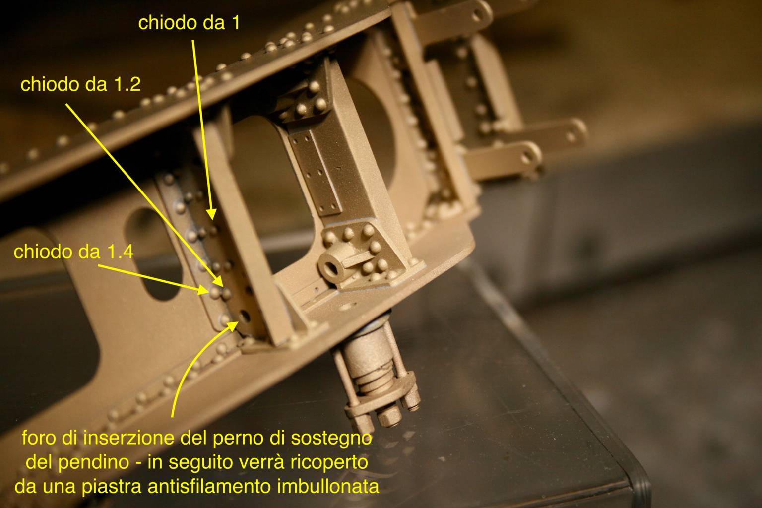

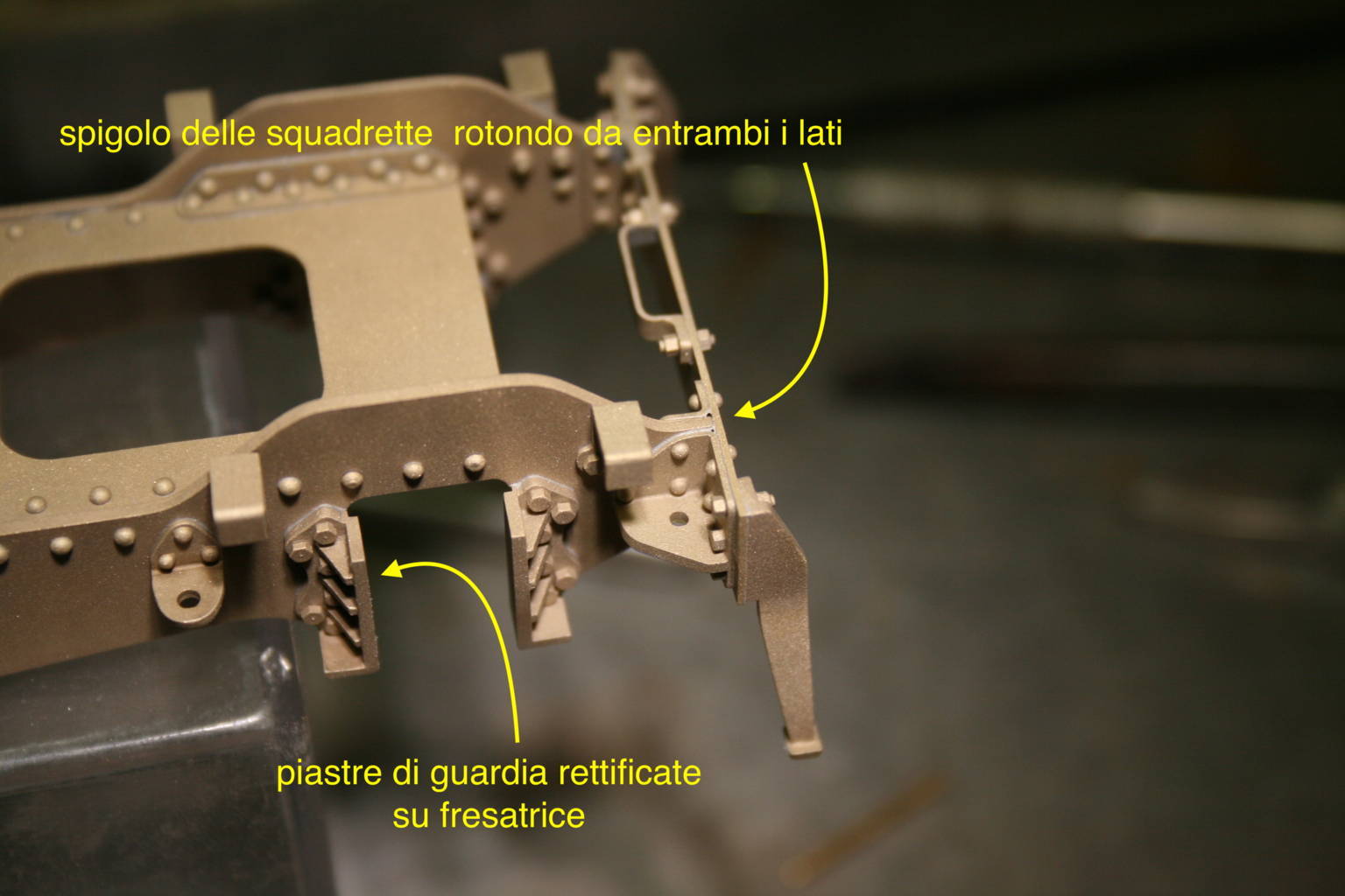

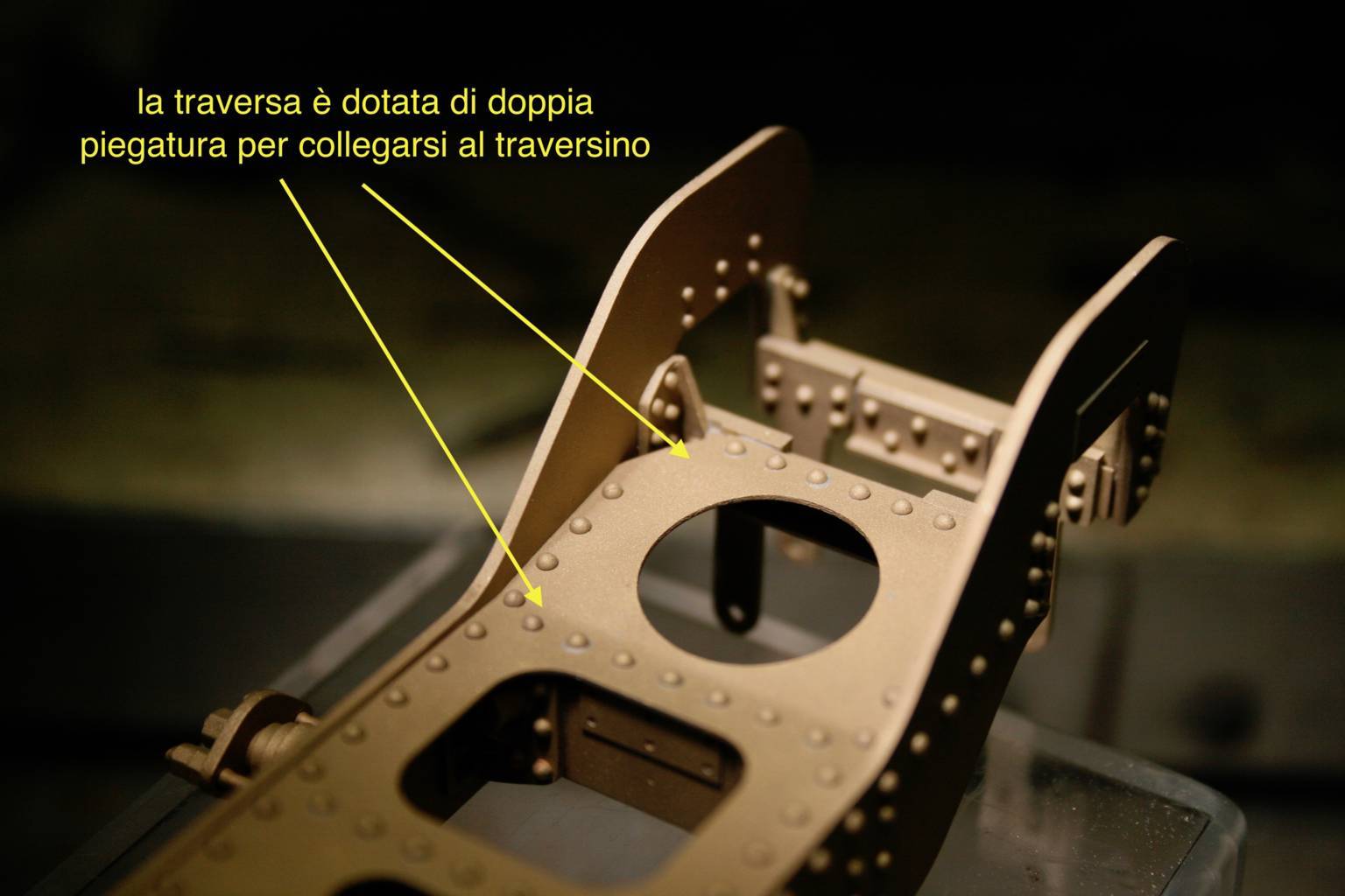

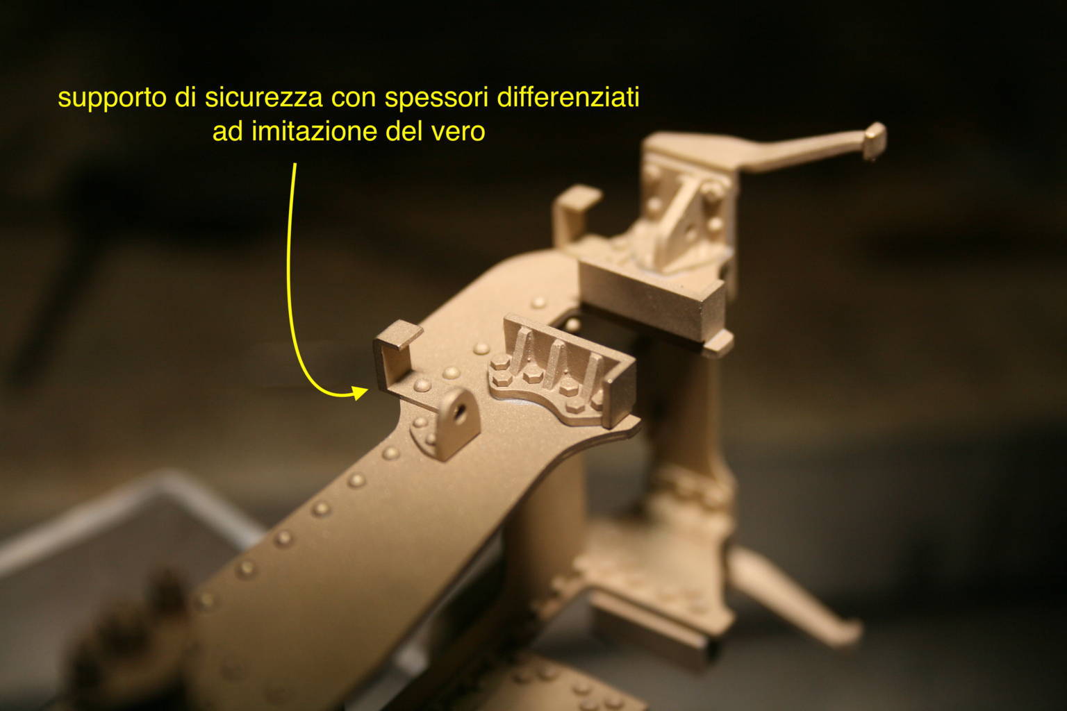

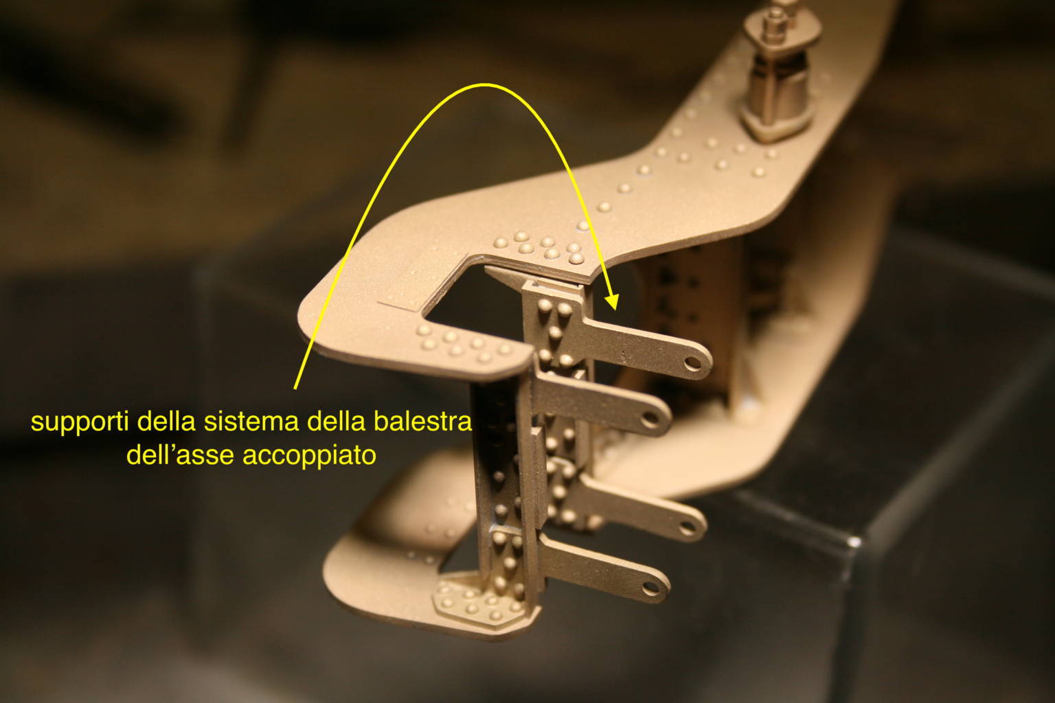

L’altro giorno ho ricevuto una messaggio da un abilissimo modellista che mi ha sollecitato ad illustrare i recenti sviluppi della costruzione del modello.
La cosa mi ha fatto decisamente piacere, e quindi vi faccio vedere la costruzione del telaio del carrello italiano che proprio oggi ho finito di assemblare.
Tutti i componenti aggiuntivi sono già stati lavorati, ma verranno montati dopo la verniciatura. Naturalmente quello illustrato è il quinto che è stato completato.
Contemporaneamente, procede spedita la lavorazione del telaio della locomotiva: non mancherò di farvi vedere qualche foto.
Rispetto al prototipo che avevo illustrato tempo fa, questi carrelli godono di un montaggio decisamente più preciso dato che ho utilizzato una notevole quantità di dime costruite ad hoc: saranno sicuramente molto utili in futuro!
Roberto Tomba
