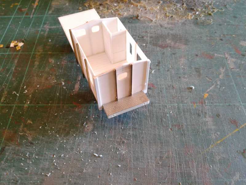

Ripesco il lavoro su questo complesso, perché sto provvedendo a rifare il carro Uk poiché il risultato finale non mi soddisfaceva appieno; pertanto ho provveduto ad una radicale riprogettazione e devo dire che ora è decisamente meglio.
Ecco qualche foto.
20170807_155115.jpg [ 60.19 KiB | Osservato 6862 volte ]
20170807_155124.jpg [ 66.44 KiB | Osservato 6862 volte ]
20170807_155132.jpg [ 66.63 KiB | Osservato 6862 volte ]

MessaggioInviato: lunedì 7 agosto 2017, 20:16
Nome: Alessio Andreacchio
Messaggi: 1968
EDIT: aggiornate le foto del post precedente, con le lavorazioni del modello definitivo.
Alex
 Oggetto del messaggio: Re: AUTOCOSTRUZIONE: carri Uk ed LC
MessaggioInviato: martedì 8 agosto 2017, 17:03
Messaggi: 1968
Montaggio delle vedette e della ringhiera del terrazzino.
Alex
MessaggioInviato: martedì 8 agosto 2017, 20:48
Messaggi: 6877
Alex, sei in grado di mettere una foto che mostri meglio il terrazzino?
Con cosa è fatto? Rame o ottone?
Mi interesserebbe replicarlo (e modificarlo) per elaborazioni.
MessaggioInviato: martedì 8 agosto 2017, 20:53
Messaggi: 1968
Queste potrebbero andare bene?
Le misure del complesso le ho prese dal Dm ACME.
AlexImmagineImmagine
MessaggioInviato: martedì 8 agosto 2017, 22:13
Messaggi: 6877
I montanti intermedi della ringhiera sono solo saldati appoggiati o hai usato una tecnica più elaborata?
MessaggioInviato: martedì 8 agosto 2017, 22:35
Messaggi: 1968
Semplicemente incollati con colla cianoacrilica.
Alex
MessaggioInviato: giovedì 10 agosto 2017, 15:36
Messaggi: 1968
Aggiunti i supporti che collegavano i vecchi montanti della cassa al telaio, realizzati come gli altri in lamierino d'ottone, questa volta sagomati a C. Una coppia di questi è stata riciclata come base per i profili della ringhiera.
Per la parte verticale ho usato profilato quadro da 1x1 mm e filo d'ottone da 0,5 mm di diametro per le barre di sicurezza. Il mancorrente è invece recuperato da quelli in eccesso delle carrozze Roco.
AlexImmagineImmagineImmagine
