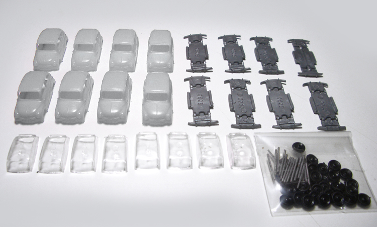

Da Marzo sono disponibili i primi Kit di auto da caricare sul carro Pay
Confezione di 8 pezzi a 15,80 eu
tipo di auto; Fiat 600, Fiat 850, Fiat 124
Sono gli stampi Eko?
