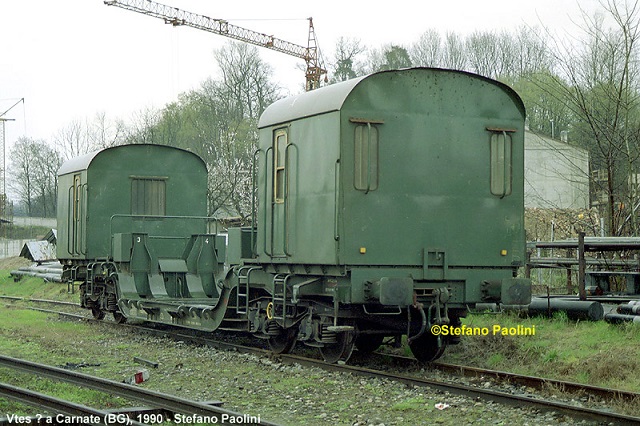

Di che colore era verniciato al reale questo carro?

Bello !!
La colorazione l'ho sempre vista verde vagone , dal vero ed in foto a colori ...
Foto di altra serie più recente rispetto alla tua riproduzione dall' impagabile sito di Photo Rail
Tr.Tr..jpg [ 157.78 KiB | Osservato 4340 volte ]
C' era un articolo su la rivista concorrente I Treni n.345 su tutte le versioni costruite di questi carri .
