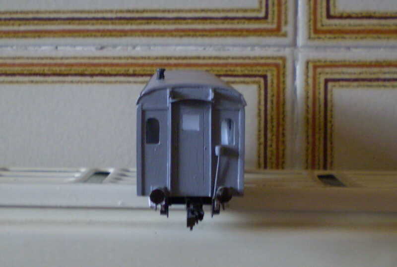

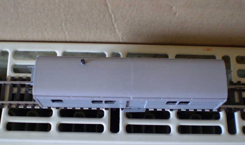

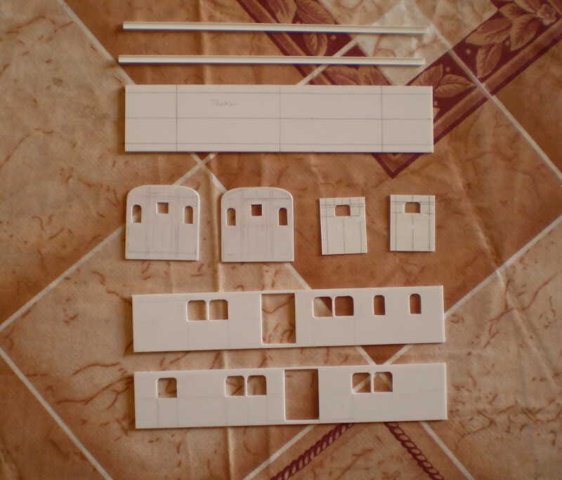

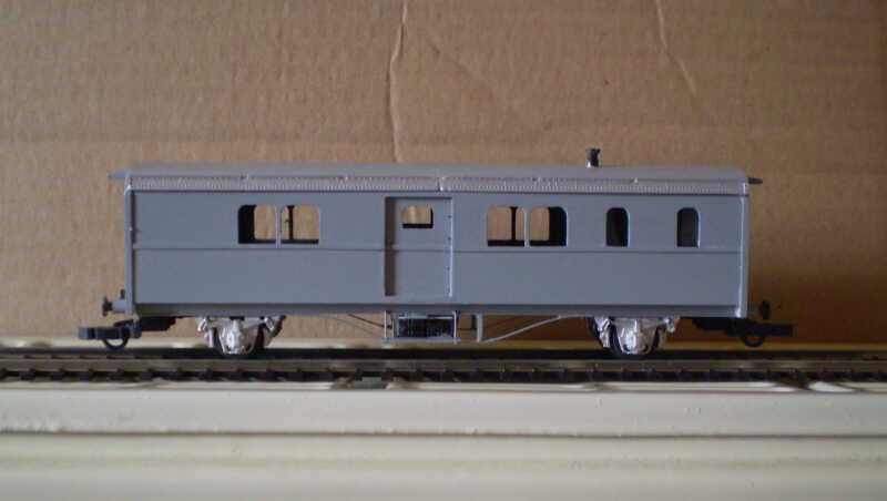

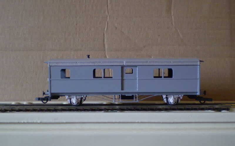

Prosegue la costruzione del convoglio, oggi vi presento il carro mensa/refettorio.
Come consuetudine è costruito con plasticard da 1 mm per cassa e telaio, profilati a C da 3 mm, profilati in ottone a L 1x1 mm, boccole e ceppi dei freni in metallo bianco dall'assortimento Co. Ri., casse delle batterie e assali provenienti dalle Corbellini Hachette, timoni TTM Kit, tetto di una 1921 Roco opportunamente accorciato.
Alex

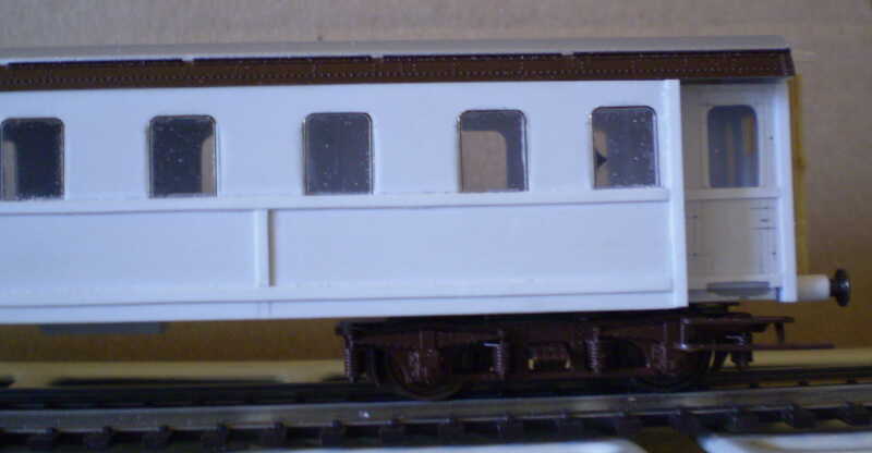

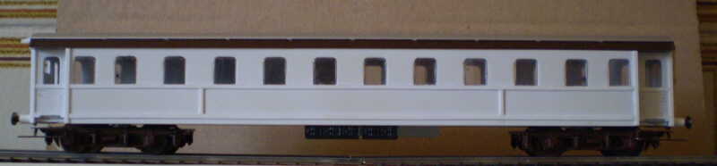

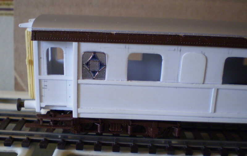

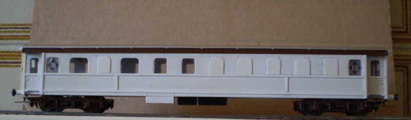

La costruzione del convoglio procede: ecco la carrozza dormitorio, ricavata da una Bz 30.000. Anche in questo caso si tratta di una costruzione integrale, con plasticard da 1 mm per la cassa e 1,5 mm per il telaio. I carrelli e i vetri sono della Roco, così come il tetto che però è provvisorio in attesa di quello chiodato corretto.
A voi i commenti.
Alex

madgnappo ha scritto:
progressi ?
La carrozza è praticamente finita, la devo solamente verniciare.
Per gru ci vorrà un po' meno tempo perché per le modifiche da fare mi limiterò solo a quelle essenziali, mentre sarà un po' incasinata la verniciatura; il suo carro scudo è ancora da cominciare.
Alex
