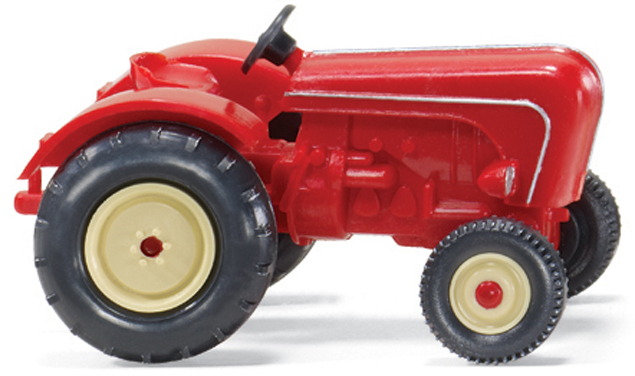

PS Io per l'epoca III sono andato sui "Porsche" tedeschi, (modello Wiking), mi hanno detto che qualcuno lo importavamo anche noi....
Costo sui sette/otto euro l'uno, e sono decenti.

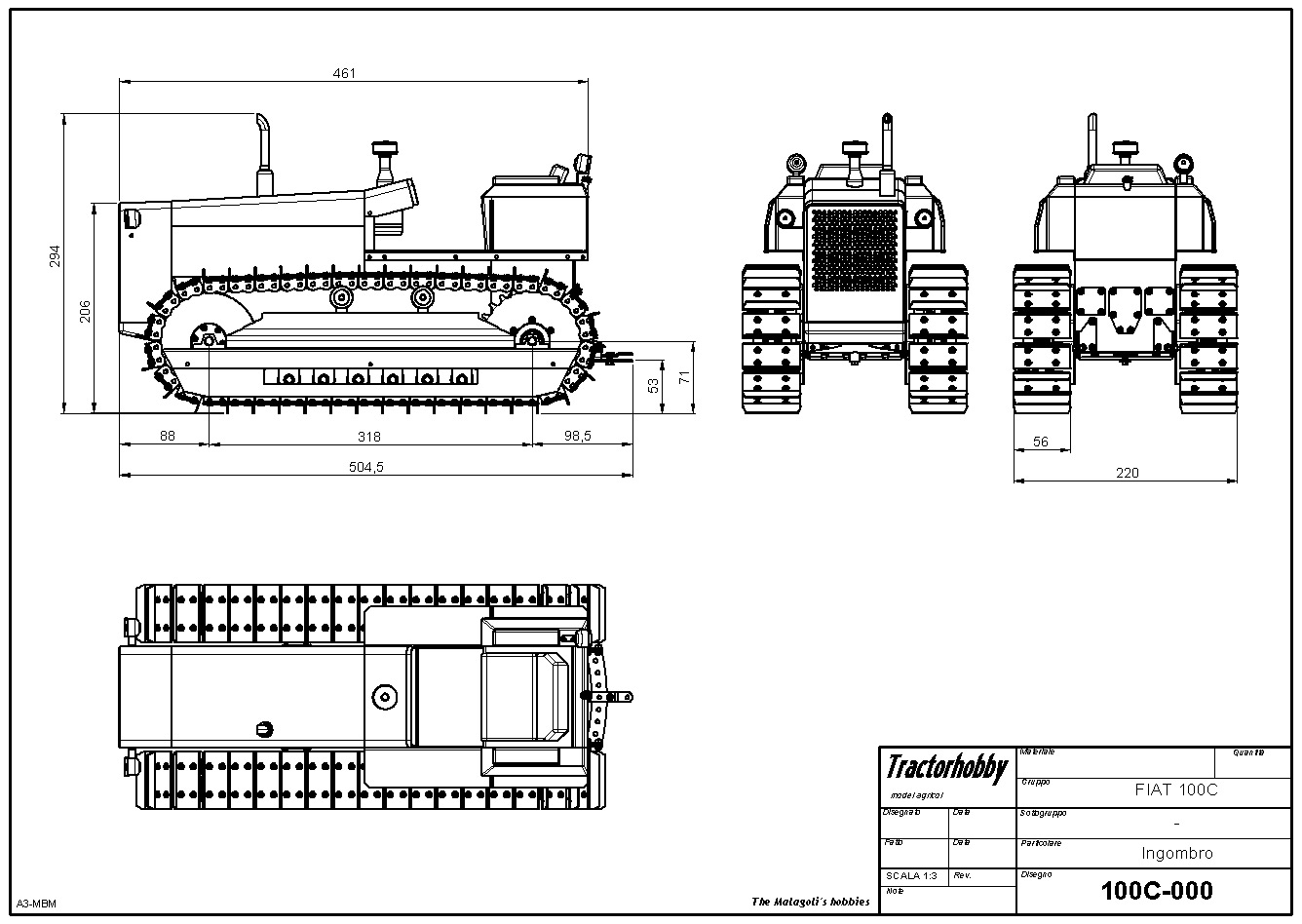

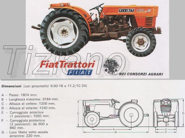

inanzitutto ti posto l link della laverda 120 che realizzai qualche anno fà e naturalmente è sempre da finire.. : http://massimobertocci.altervista.org/i ... &Itemid=64
Credo che i cingolati siano più facili da riprodurre in quanto è tutto scatolato:
Fiat 100C
fiat_100c.JPG [ 18.01 KiB | Osservato 9045 volte ]

Fiat 470 Dt
fiat470dt.JPG [ 163.68 KiB | Osservato 9042 volte ]

Io metto in cantiere la 100c Fiat, progettino replicabile...
A presto
Massimo

Il Fiat 100C in fotoincisione con i cingoli funzionanti come al vero, roba da non dormirci la notte.
Adesso mi stampo i disegni.

Il disegno della mia versione in plasticard è già guasi pronto..
Ha proprio ragione Chicco, non ci avrei dormito stanotte se non avessi buttato giù il progetto...
Massimo

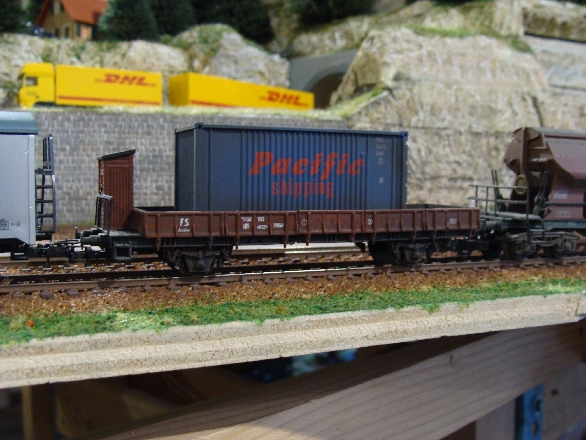

Tanti anni fà preso dalla curiosità di fare qualcosa di nuovo mi sono dedicato all'elaborazione come letto su un articolo di questo carro .
Non sono andato molto per il sottile ..non ne sono capace ....
installati i timoni di allontanamento e eseguito l'allungamento del carro ,
questi i risultati
DSC09789-1.jpg [ 234.17 KiB | Osservato 8918 volte ]
DSC09788-1.jpg [ 238.98 KiB | Osservato 8918 volte ]

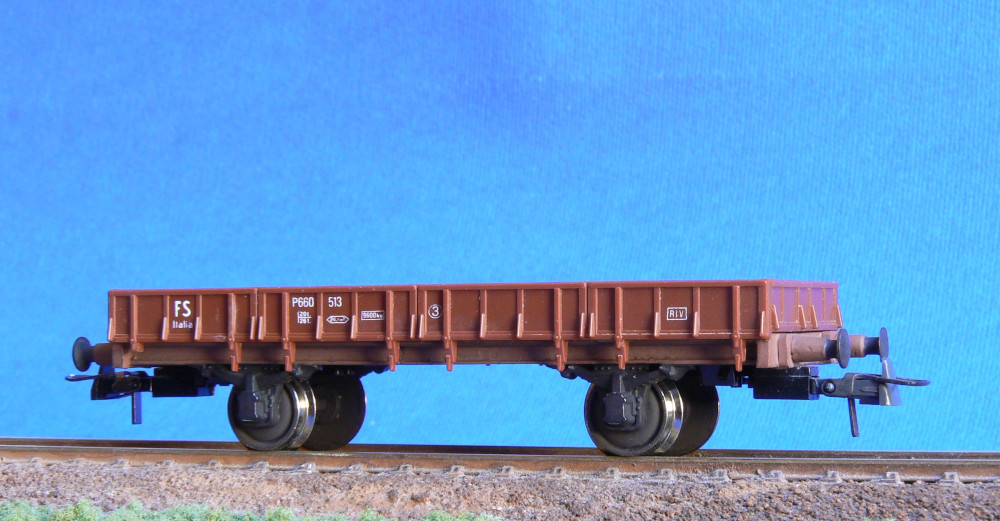

Questo è il mio revamping del P Lima tramite sotituzione del telaio con quello del P SEFTA Rivarossi. Fu pubblicato su TTm non mi ricordo quando.
P1040012.JPG [ 169.36 KiB | Osservato 4606 volte ]
