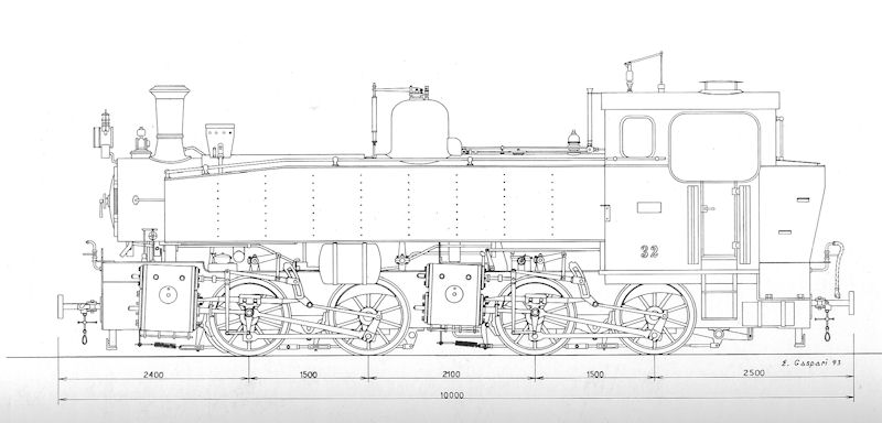

Hai ragione manilla, il biellismo del modello Roco (che io non ho modificato) assomiglia molto a quello della locomotiva SFD, è pur sempre un Walschaert, ma ci sono alcune differenze come si vede dal disegno sotto (tratto dal noto libro di Gasperi).
Io comunque mi accontento!

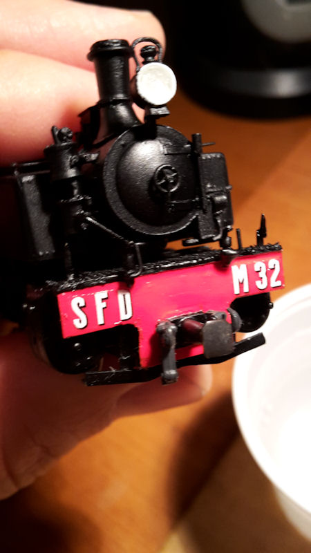

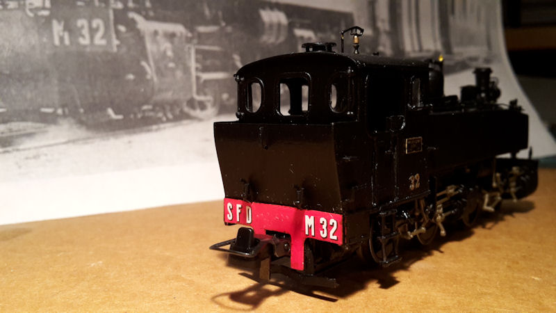

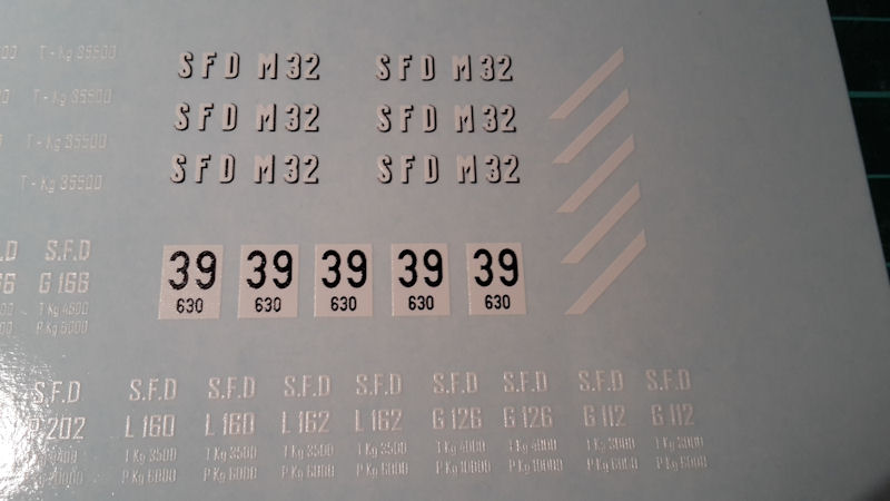

E' arrivato il foglietto di decals che ho fatto produrre - spero di non violare le regole sulla pubblicità - alla Fides di Verona, sul disegno che ho fatto io con programma di CAD, poi stampato in pdf seguendo le regole presenti sul loro sito. Devo dire che l'effetto è superlativo e ciò conferma quanto avevo letto sul forum in proposito.
f1.jpg [ 64.57 KiB | Osservato 5310 volte ]
Le ho applicate con facilità e non c'è bisogno di velo protettivo prima di bagnarle per l'applicazione. A questo punto resterebbe da dare il trasparente sui panconi e poi magari una lieve passata di grafite sul modello, vorrei cercare di "emulare" Paolo Bartolozzi come fa sui tanti modelli apparsi su TTM, vediamo.
f2.jpg [ 76.75 KiB | Osservato 5310 volte ]
