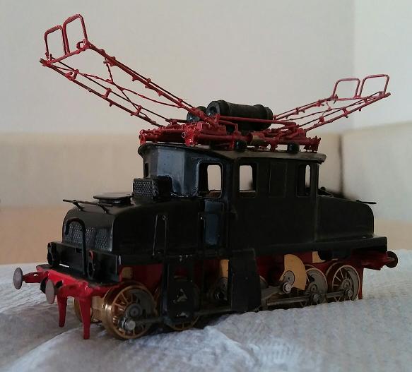

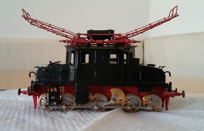

prove prove prove
20180323_141105-1.jpg [ 21.52 KiB | Osservato 7873 volte ]
20180323_140936-1.jpg [ 21.76 KiB | Osservato 7873 volte ]
grossi dubbi, un bel nero opaco con finiture ottone o l consueto castano isabella ? mah ..........

Beh i fanali a petrolio chiamano il nero, magari con marcatura a 5 cifre col punto in color ottone...

In effetti......se riuscissi poi a fare la numerazione in fotoincisione d' ottone sarebbe in rilievo e ....... niente male.
Altro dubbio serbatoi sull imperiale ...... neri o rossi? Il problema é che non ci sono foto dell'originale in rete, o meglio non ne ho trovate.

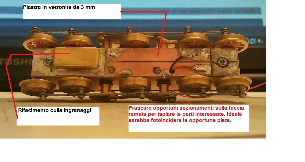

Il problema della captazione della corrente nel kit è stato risolto integrando lo stesso kit con una simulazione di balestre in fotoincisione sul quale vengono saldate le lamelle prendi corrente. Le stesse lamelle devono essere sezionate per evitare falsi contatti. Questo aggiuntivo va montato sopra la piastra in ottone che chiude il carter ingranaggi e gli asse ruote.
Per aumentare la captazione e per ovviare al sezionamento delle lamelle i vari step delle lamelle vengono collegati secondo le istruzioni con cavallotti di filo che permangono a vista sul fondo della locomotiva.
Ho ritenuto (parere mio) questa soluzione poco elegante e ho pensato di risolverla nel modo seguente:
ho eliminato il fondo in ottone del carter sostituendolo con un fondo in vetronite ramata a una faccia mantenendo le misure, lo spessore e i fori previsti. Non avendo attualmente la possibilità di fotoincidere il lato ramato ho provveduto a sezionare il rame per evitare corti ma facendo in modo di ottenere una superficie continua, isolata, sulla quale saldare le lamelle.
L' immagine parla piu' di ulteriori spiegazioni:
sottocassarifatto.jpg [ 89.18 KiB | Osservato 7764 volte ]
a parte i cavetti di alimentazione nessun altro filo é a vista.

Sono Claudio, di Milano, da poco iscritto a questo forum.
Ho seguito da ospite la tua realizzazione e voglio farti i miei più sinceri complimenti.
Personalmente, un po’ di tempo fa, mi sono cimentato anch’io nella autocostruzione di questa macchina.
Ricordando i “triboli” che ho affrontato, vorrei riferirti alcune mie impressioni, ovviamente riferite alle immagini fotografiche che hai inserito.
Mi sento in dovere di farlo perché stai realizzando un bellissimo modello.
Con qualche ritocco diventerà sicuramente un vero e proprio gioiellino.
Dai vari interventi ho capito che stai procedendo per affinamenti successivi.
Se procederai ad una sistemazione finale, tieni conto di quanto scrivo:
a. Il filo inferiore dei serbatoi sul tetto deve corrispondere al filo inferiore delle barre orizzontali che sorreggono i trolley, con i trolley abbassati l’estradosso dei serbatoi è leggermente più alto degli striscianti degli archetti;
b. Il bordo dei panconi laterali è un po’ alto, al vero sarà suppergiù 50 o 60 mm, ovvero meno di un millimetro in scala H0, se guadagni spazio in basso l’impressione ottica sarà quella di un innalzamento della cassa, verificabile, soprattutto, in corrispondenza dei contrappesi montati sui motori, nella condizione di contrappeso all’insù, foto del 19/3 (nei miei disegni erano 3 mm abbondanti);
c. L’altezza dei respingenti dal piano del ferro è sensibilmente più bassa rispetto a quella dei respingenti del carro merce (sempre foto del 19/3), a me sembra che sia dovuto ai panconi di estremità (quelli che sorreggono le lanterne) che si trovano ad una quota inferiore, il “gradino” deve avere un “alzata” ed una “pedata” tra di loro molto simili, mente l’”alzata” è visibilmente più alta.
Una volta affinata tale misura potrai valutare se è necessario alzare anche tutta la carrozzeria.
Chiaramente i miei sono solo dei consigli, scritti in base all’esperienza da me fatta qualche anno fa.
Per le saldature dei mancorrenti, ti consiglio di usare pochissimo stagno, in pratica una gocciolina sulla punta del saldatore.
Si scalda per bene il punto di giunzione.
Si prende una punta di cacciavite di pasta salda e la si mette sul punto di saldatura.
Lo sfrigolio della pasta distribuirà lo stagno in modo impeccabile.
Dosando la quantità di stagno si riescono ad ottenere saldature che richiedono poca rifinitura.
Per le saldature di unione tra parti in lamierino, ti consiglio di stagnare prima le parti da unire, per poi affiancarle e riscaldarle assieme.
Per evitare disallineamenti, lo strato di stagnatura deve essere il più sottile possibile, in pratica una “sporcatura”.
Al solito io uso limare eventuali quantità in eccesso prima di affiancare i pezzi tra di loro.
Un eventuale apporto di materiale lo si fa con una successiva passata.
Claudio

Ciao Claudio e grazie per i suggerimenti. In effetti la cintura del modello é alta soprattutto se paragonata alle foto del mezzo reale che in pratica cintura non ne ha. Qui si apre un grosso problema progettuale avendo adattato il modello al telaio del kit vedro' se riusciro' a quanto meno ridurre.
I panconi nonostante tutto mi paiono esatti. Infatti se andate sul sito di photorail (che dio lo benedica) potrete constatare che le misure indicano una alzata maggiore della pedata infatti le batterie che su alcuni mezzi sono riportate sono rettangolari e poggiano con la base corta sul pancone mentre l'altro lato "lungo" si appoggia sull'alzata dello stesso.
Non ho ancora applicato i respingenti ma le prove che ho fatto alla mia "brutta maniera" indicherebbero l'esatto allineamento con i respingenti di altri carri. Forse l'angolazione della foto tradisce la vista.
I serbatoi li ho già abbassati e grazie al Tuo suggerimento a pantografi abbassati paiono in linea.
Ora sono fermo pensando alla verniciatura sono tentato da tutte due le livree anche se penso pero' che il nero correggerebbe il problema della cintura alta meglio del castano isabella. Vedro'............

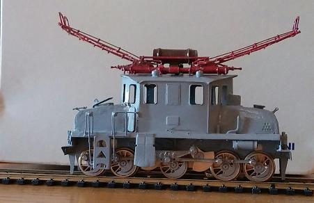

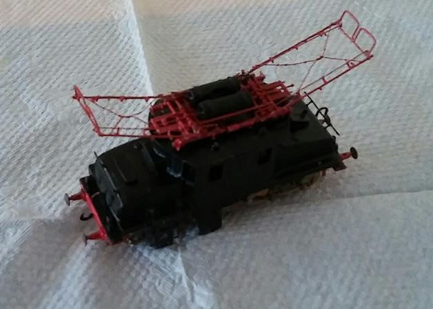

gli esami non finiscono mai ...................
uno.jpg [ 36.9 KiB | Osservato 7279 volte ]
due.jpg [ 37.83 KiB | Osservato 7279 volte ]
tre.jpg [ 26.18 KiB | Osservato 7279 volte ]
quattro.jpg [ 35.03 KiB | Osservato 7279 volte ]
cinque.jpg [ 33.48 KiB | Osservato 7279 volte ]
ed ora avanti con altre rifiniture ...........
 Oggetto del messaggio: Re: Fiocco rosa in casa 550
MessaggioInviato: sabato 7 aprile 2018, 13:30
Messaggi: 1031
I tamponi risultano in linea e le piastre non debordano dai panconi le misure in H0 sono esatte.Altro problema è la colorazione in tutto nero (colore originale di queste macchine) che non fa risaltare i movimenti di cofani e fiancate.Dovrò lavorare con chiaroscuro e lumeggiatura.Tutte cose da imparare

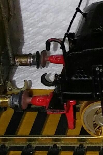

MessaggioInviato: domenica 8 aprile 2018, 12:42
Messaggi: 414
Bravo, funzionamento buono,....unica cosa sono ancora respingenti! Per un modello cosi serve qualcosa piu serio.............dico respingenti, poi il gancio........chi te l'ha fatto, qualche fabbro??
MessaggioInviato: domenica 8 aprile 2018, 18:15
Messaggi: 1037
Bravo Amagio!
Sotto con ombreggiatura e lumeggiatura , senza paura :wink: !
Gianfranco :D
MessaggioInviato: lunedì 9 aprile 2018, 9:57
Messaggi: 1031
Ciao Velimir grazie del complimento. Hai ragione ma, come vedi, tutto é opinabile
viewtopic.php?f=16&p=1011597#p1011597
pero`appena avro tempo magari rimedio. Quanto al gancio é si un po`surdimensionato pero fa la sua funzione agganciando gli attacchi classici. Anche qui quando avro`tempo ...........
