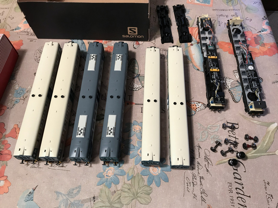

Per non aprire una nuova discussione continuo qui, mi sono finalmente deciso a mettere mano alle mie 3 coppie di aln 663 rivarossi
Il primo set (livrea d'origine) lo acquistai nel 2012, è praticamente identico alle ultime produzioni lima sia esteticamente che meccanicamente
gli altri 2 set invece fanno parte delle nuove produzioni quelle con i fari giusti, con un po' di dettagli migliori, confrontandole ho inoltre notato che sulle ultime hanno variato le prese di corrente, non c'è più il filo ma c'è una lamella che tocca l'interno ruota.
la seconda coppia la acquistai nel 2015 (sempre livrea d'origine) e le ultime, xmpr, soltanto pochi giorni fa.

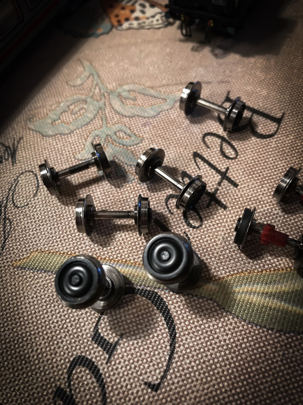

Ho iniziato acquistando gli adesivi per gli interni creati da un ragazzo di un altro forum (non so se è iscritto pure a questo) e la carta pesta per le tendine, i giorni scorsi ho provveduto a metter mano alle prime 2.
Per ora ho brunito le ruote, rifatto le tendine e ho fatto un tentativo di stampa su carta adesiva delle tabelle di percorrenza
Sono in attesa degli adesivi per gli interni e di qualche dettaglio di migliore qualità
verranno poi invecchiati i carrelli e arricchito il sottocassa
posto qualche foto dei modelli e dei primi lavori
Ogni consiglio suggerimento o critica è ben accetto, ho moltissimo da imparare
