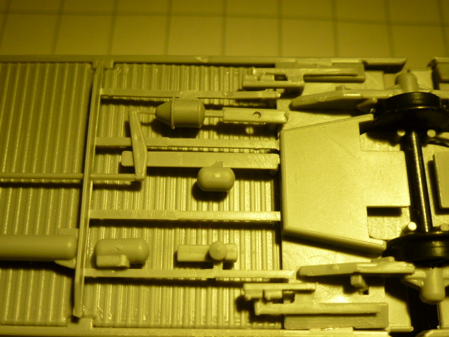

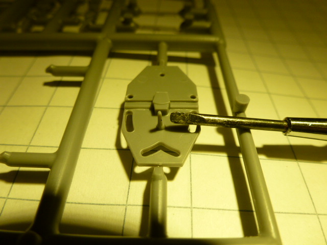

MessaggioInviato: domenica 29 gennaio 2012, 20:35
Messaggi: 1084
Carissimi,
per chiarezza vi allego le foto di ciò che ho fatto. Il pirolino che ho eliminato è indicato dal cacciavite.
Spero di aver azzeccato il montaggio.
Saluti a tutti,
P1010423.JPG [ 111.5 KiB | Osservato 7936 volte ]
P1010418.JPG [ 107 KiB | Osservato 7936 volte ]
P1010416.JPG [ 98.5 KiB | Osservato 7936 volte ]

Perfetto, il pernetto del pezzo 15 (peraltro doppio). Si, va eliminato.
