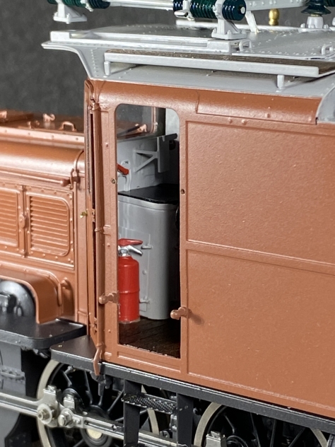

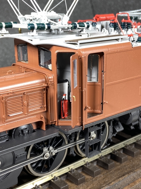

Cari amici,
eccoci oggi con il completamento dei due pantografi.
Ora sono pronti per la loro installazione sull'imperiale della macchina.
Sono necessari dei piccoli ritocchi alla verniciatura e poi quando tutto
il resto della cabina sarà terminato li potrò installare in modo definitivo
e collegarli ai due servi per il loro azionamento.
Sarà una delle ultime cose da fare vista la loro delicatezza !
Come mio solito eccovi alcune immagini.
A presto !
Beppe

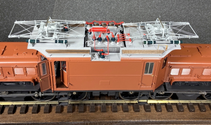

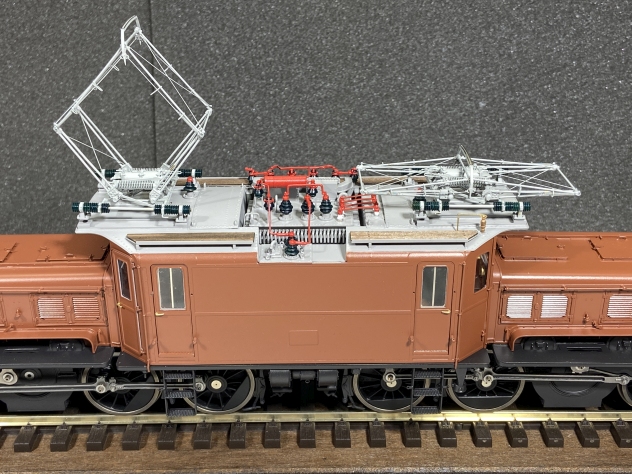

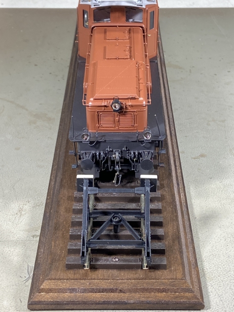

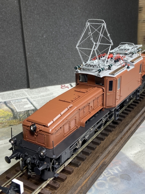

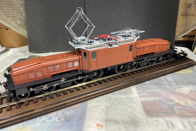

Ciao a tutti,
eccoci alla fine, o quasi.... :lol:
Ieri ho assemblato il tutto ed ora mancano solo le rifiniture e
le correzioni dell'ultima ora, poi tutto è concluso.
Molti particolari non sono ancora fissati in modo definitivo per cui magari
li vedete un po' posticci.....scusatemi e abbiate pazienza ancora un po'.
Rimmarrà da programmare il decoder e verificare tutte le sue funzionalità:
- i suoni
- le luci interne delle cabine e dei pulpiti di guida
- i fari esterni con le diverse combinazioni
- il movimento dei due pantografi
- le regolazioni dei due potenti motori
Vi allego anche il link dove se vi interessa potrete vedere il modello "all around"
https://www.youtube.com/watch?v=UG2XryclTeE
Spero di postare le foto definitive prima di andare in vacanza
Una sola, l'ultima, così da non disturbarvi più fino al prossimo modello.
Grazie ancora per l'attenzione e a presto
Beppe
P.S. Un'ultimo ringraziamento all'amico Lorenzo Lombardi per tutti i consigli
e la pazienza nel sopportarmi durante la realizzazione.

Realizzazione di altissimo valore.
Una curiosità: come sono stati piegati i cofani anteriormente a doppia curvatura?
 Oggetto del messaggio: Re: SBB Ce 6/8 II 12251 in scala 0 day by day
MessaggioInviato: mercoledì 9 luglio 2025, 21:01
Nome: Giuseppe Crosta
Iscritto il: sabato 11 aprile 2020, 10:19
Messaggi: 220
Buona serata,
le pareti verticali dei cofani sono realizzate in lamierino piegato
mentre le parti superiori ed anteriori sono in microfusione e sono successivamente
saldati altre pareti verticali.
Il lavoro viene effettuato con un apposito scalo di assemblaggio in legno.
Beppe
