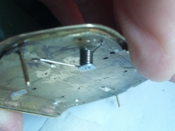

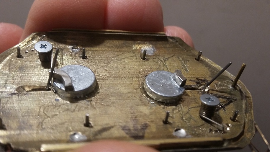

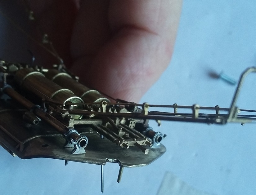

In attesa di poter verniciare i miei rotabili particolari di altro post , riprendo questa discussione perche' saltuariamente tra un lavoro e l' altro ho eseguito le modifiche citate da Andrea Cavalli ed altre . Adesso sono arrivato ai pantografi ... da tempo studiavo come tenerli abbassati o alzati e molleggiati . Dovendo correggere delle imprecisioni delle fusioni nella parte anteriore delle stanghe le ho anche accorciate di circa 3 mm. perchè' abbassate debordavano dalla verticale dei respingenti .

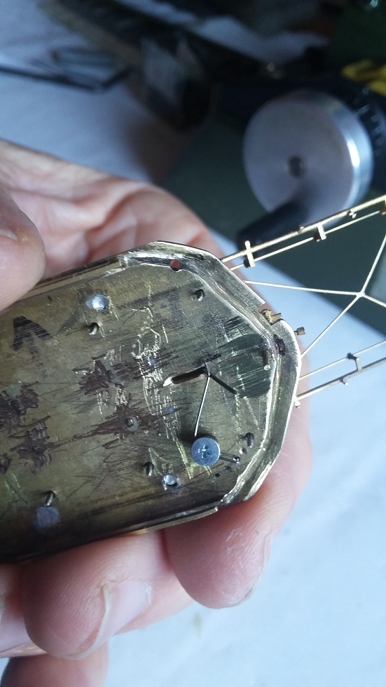

Ho praticato un foro di 0,5 sul tubetto diametro 1 della rotazione , l' ho proseguito sul cilindro di sollevamento sottostante che nella parte inferiore è stato scampanato e poi fatta un' asola di 7/8 decimi lunga 5 mm. sul tetto , in questa asola scorre avanti e indietro un tondino di ferro collegato al tubetto che a stanghe montate le solleva o le abbassa . per tenerle sollevate il tondino di ferro è spinto in avanti da una molla angolare imperniata con una vite nello spessore del tetto , la molla da un molleggio veramente morbido adeguato alla delicatezza della struttura ( anche se la crociera che unisce le stanghe ha degli uncini che entrano in fori praticati sulle stanghe stesse per dare piu resistenza alla manipolazione ) .
Per tenere i pantografi bassi con l'inclinazione reale simile a quella dei cofani , il tondino di ferro ed anche la leva di pressione della molla sono attratte da una calamita incollata sotto il tetto .
L'invasività può sembrare tanta ma in pratica le tracce sono quasi invisibili sia sul tetto dove bisogna cercarle controluce che in cabina perchè rientrano nel sottotetto e secondo me se la giocano con i sistemi di leve a vista del E 431 Rivarossi o del E 333 Metropolitan ma almeno le stanghe hanno la giusta posizione a riposo .
Allego foto ed un filmatino
Saldatura a bagnomaria della crociera per non dissaldare i nuovi terminali saldati a 2 mm. di distanza
20211215_125204 - Copia.jpg [ 268.98 KiB | Osservato 2997 volte ]
Molla in spinta
20211218_152321 - Copia.jpg [ 148.94 KiB | Osservato 2997 volte ]
Tondino di manovra e asola su tetto
20211218_152439 - Copia.jpg [ 124.22 KiB | Osservato 2997 volte ]
Molla angolare
20211218_153522 - Copia.jpg [ 86.59 KiB | Osservato 2997 volte ]
Molle , tondini e calamite
20211218_202806 - Copia.jpg [ 157.63 KiB | Osservato 2997 volte ]

Bravo Giancarlo,
Molla angolare e magnete di trattenimento sono soluzioni geniali ! Mi era pure sfuggita la eccessiva lunghezza del pantografo, non si finisce mai di imparare !
