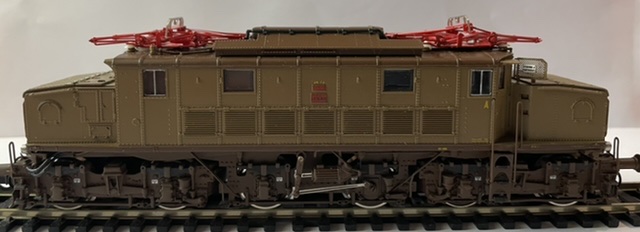

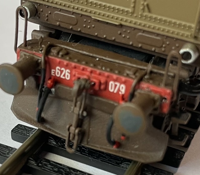

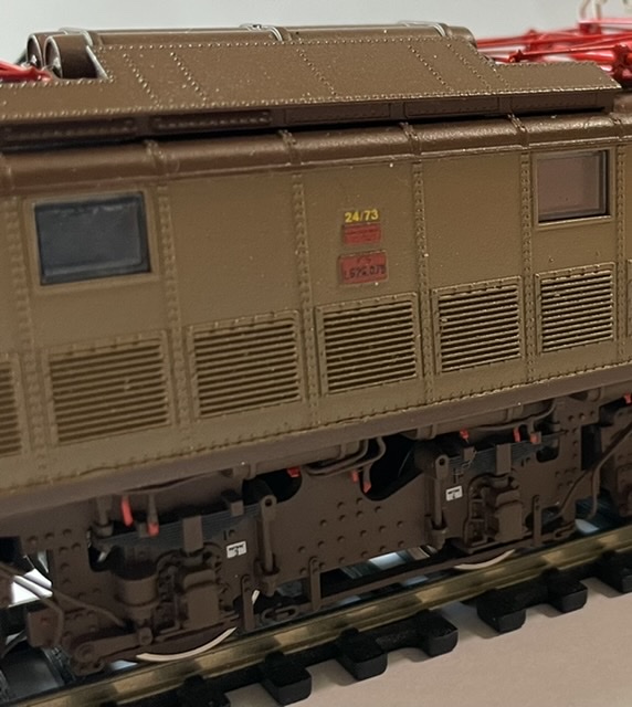

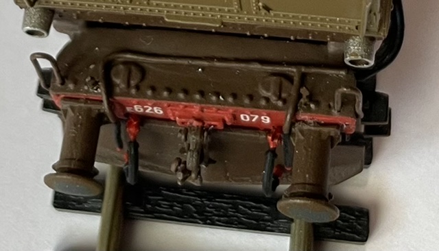

Ciao a tutti,dopo un bel po’ di tempo ho praticamente terminato il mio restauro.
Se non ricordate, la foto del rottame è nella prima pagina di questa discussione.
Penso che più in là aggiungerò anche i rec visto che la macchina reale ne era equipaggiata.

Molto bella complimenti. Ci parli un po’ della parte frontale sotto i fanali, hai dovuto riempire lo scasso? Come sono fatti i tubi che pi passano sopra finendo sul pancone?

Lo scasso l’ho riempito con un profilo di plastica della evergreen poi stuccato e verniciato,a parte il gancio modellistico e la rete di protezione pantografi è stato più o meno tutto autocostruito, nel caso del moderabile ho usato filo di ottone da 0.5 mi pare, saldato e incollato sul carrello,poi sagomato per farlo proseguire verso il basso.
Anche tutta la parte relativa alle sabbiere e ai tubi sotto cassa è stata autocostruita con filo di acciaio e ottone.

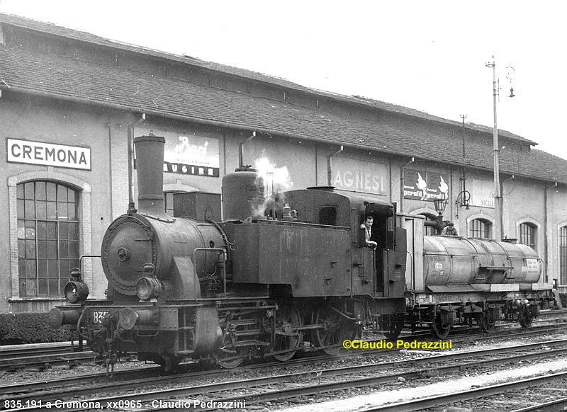

Tranquillo Antonio
sei in buona compagnia
sono gli aloni che avevano quelle vere …
bel lavoro , per combinazione questa foto da Photorail ...
1-171019215321-6532065.jpeg [ 247.75 KiB | Osservato 6307 volte ]
:wink:

Antonio fammi una cortesia : la vaschettina dell’olio sotto il praticabile verso il cilindro. La vedi bene nella foto di Giancarlo, ma anche in quasi tutte le 835 sia a dx che a sin specie se hai messo gli emulsionatori :mrgreen:

hai ragione! appena ne trovo qualcuna in scala la metto. Quelle che ho son grandi come una terrina
