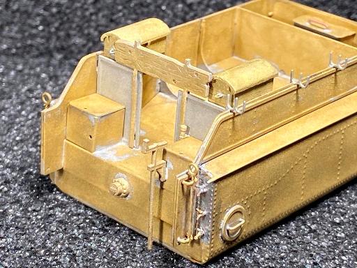

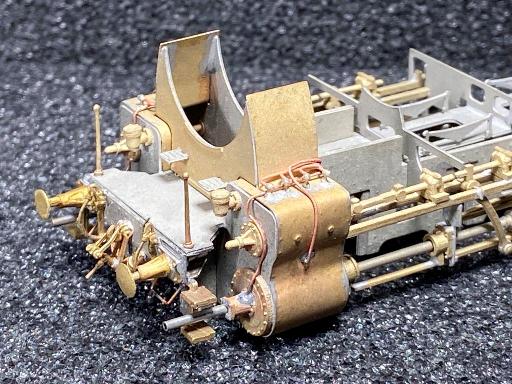

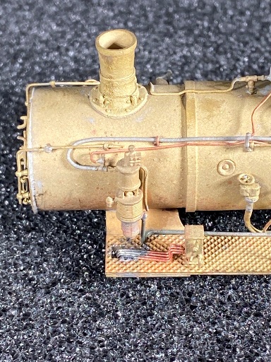

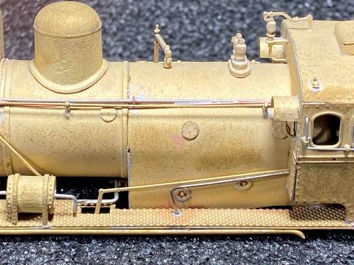

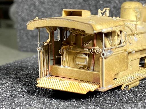

Ciao a tutti,
il lavoro va avanti un po' lentamente perchè sto lavorando su particolari molto
piccoli e devo sempre valutare bene come comportarmi e quale soluzione utilizzare
al fine di non rovinare quanto fatto in precedenza.
Ho aggiunto le leve di comando per gli iniettori nella cabina sia a dx che a sx.
Poi ho completato i panconi con i respingenti e le varie tubazioni ed infine ho
aggiunto la seconda leva di comando sul fianco sx della macchina, credo che sia
il comando per la valvola di spurgo dei fanghi e le linee di lubrificazione nella
zona dei cilindri vapore. Ho messo anche i tre rubinetti sul lato sx del tender
come ho intravisto sul alcune macchine e il piano di calpestio tra loco e il tender.
Mancano ancora parecchie cosette che sistemerò nei prossimi giorni.
Come mio solito vi allego alcune immagini del modello.
A presto....
Beppe

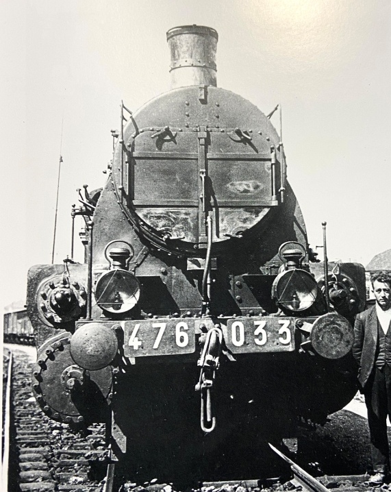

Credo che qualche commento va bene sempre; quella fascia in mezzo al fumaiolo dovevi sminuire un'po, sulle loco vere non si vede nemmeno.
 Oggetto del messaggio: Re: Realizzazione della 476-025 day by day
MessaggioInviato: domenica 4 giugno 2023, 14:11
Nome: Giuseppe Crosta
Iscritto il: sabato 11 aprile 2020, 10:19
Messaggi: 220
Carissimo,
per quanto riguarda la configurazione della macchina,
dalle esigue immagini che si possono trovare sui libri
o sul web, vedo che non ci sono certezze.... molte hanno
ad esempio l'anello al fumaiolo, molte non lo hanno neppure accennato,
Molte hanno ad esempio aste comando che altre non hanno oppure che hanno
già perso durante le varie fasi di trasformazione dalla versione originale a quella FS.
Va bene così, anche perchè dovrei staccare nuovamente il fumaiolo
per eseguire una lavorazione del tutto discutibile....
Comunque grazie per l'appunto !
Beppe

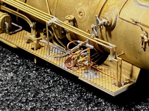

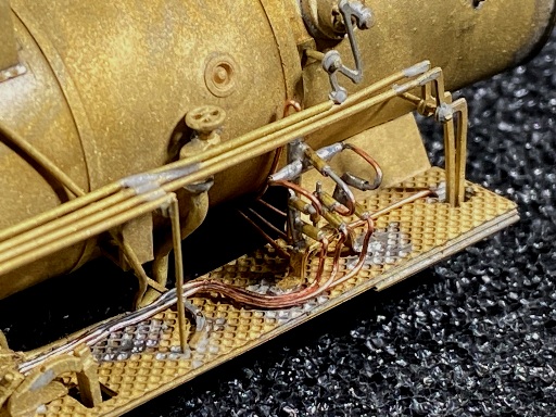

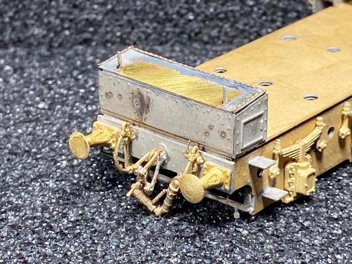

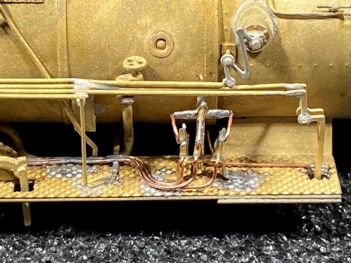

Ciao a tutti,

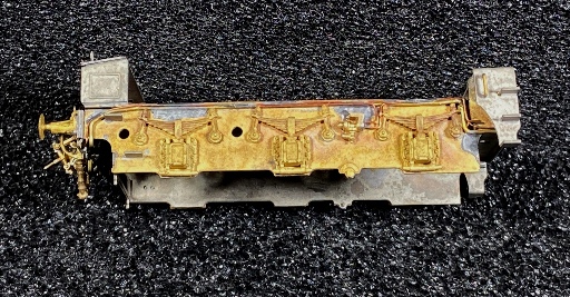

oggi ho completato la realizzazioe del
distributore della lubrificazione come montato sulla
Dx della macchina.
E' stato un lavoro molto complesso perchè
purtroppo non disponevo di alcuna microfusione
per cui ho dovuto realizzare il tutto partendo da
tubetti con diametro 0.3 e 0.4 mm e con dei fili
di rame da 0.3 mm.....saldando ovviamente il tutto
in modo da ricreare qualche cosa che assomigliasse
al vero distributore presente su tutte le ns. macchine.
Qui di seguito il risultato.
Ho poi completato anche le tubazioni lungo il telaio
del tender come da quello che si vede sulla macchina
al vero.
A presto !
Beppe
FS_476-025_133.JPG [ 104.2 KiB | Osservato 3875 volte ]
FS_476-025_134.JPG [ 125.62 KiB | Osservato 3875 volte ]
FS_476-025_135.JPG [ 122.67 KiB | Osservato 3875 volte ]
FS_476-025_136.JPG [ 130.72 KiB | Osservato 3875 volte ]

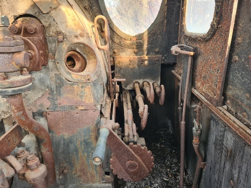

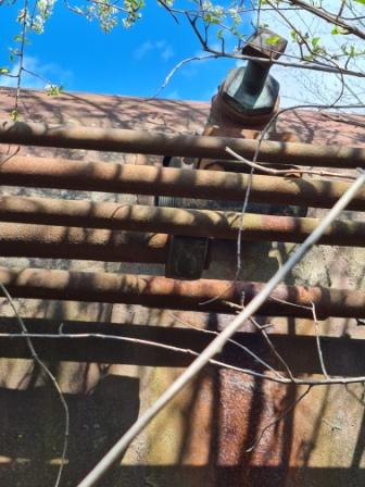

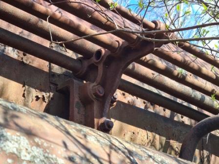

Ciao, "ecco mi qua", tutte quelle aste che partono dalla cabina fino alle valvole; che filo e diametro hai utilizzato? Mi sembrano un po "grossine"!
MessaggioInviato: giovedì 8 giugno 2023, 16:40
Messaggi: 220

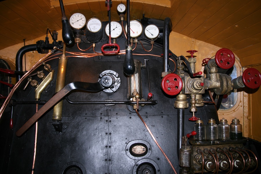

Buon giorno,
visto l'impossibilità di misurare le aste con un calibro al museo all'aperto
e viste le fotografie a disposizione posso dedurre e forse assumere
quanto segue:
- se le aste di comando fossero da 60 mm di diam. allora i fili dovrebbero essere da 0.68 mm
- se le aste di comando fossero da 50 mm di diam. allora i fili dovrebbero essere da 0.57 mm
- se le aste di comando fossero da 40 mm di diam. allora i fili dovrebbero essere da 0.46 mm
Avendo utilizzato un filo da 0.5 mm credo di essere attorno alla tolleranza accettabile. Isn't it ?
A presto
Beppe

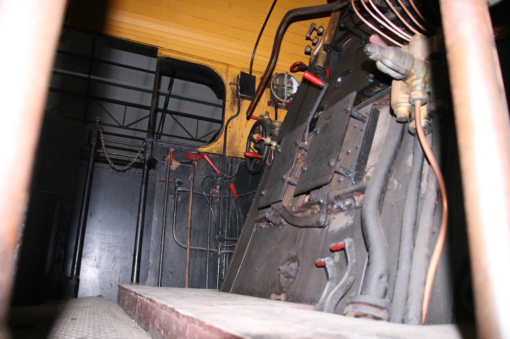

Commento file: Aste comando
Strasshof_4.jpg [ 42.26 KiB | Osservato 3755 volte ]
Commento file: Aste comando lato dx macchina
Strasshof_3.jpg [ 39.07 KiB | Osservato 3755 volte ]
Commento file: Interno cabina lato aste di comando
Strasshof_2.jpg [ 136.06 KiB | Osservato 3755 volte ]
MessaggioInviato: martedì 13 giugno 2023, 22:48
Messaggi: 1251
Località: Bologna
Ciao Beppe.
Dipende dalla tua datazione comunque esterno telaio locomotiva e tender nonché ruote in “ rosso telaio “centri ruota inclusi.
Interno telaio in nero come pure balestre ceppi freno e relativa tiranteria, balestre e boccole del tender.
Panconi in rosso segnale .
Lok in nero, interno cabina in giallo ocra dalla base della vedetta fino al cielo . Interno tetto a doghe : tutte le locomotive restaurate a Pietrarsa han tali doghe non in giallo ocra ma in marroncino chiaro quindi decidi tu che opzione scegliere tra giallo e marroncino.
Finiture e particolari vari in ottone .

Esempi per interno cabina loco F.S.
G.
Cab. 1..jpg [ 213.09 KiB | Osservato 3400 volte ]
Cab.2..jpg [ 233.23 KiB | Osservato 3400 volte ]

Le disposizioni per la verniciatura prevedevano, come mano a finire, la tinta gialla n° 2.
A parte l'olio di lino cotto, l'acquaragia e la vernice lucida, la pigmentatura era data da:
220 parti di bianco di zinco commerciale
260 parti di terra gialla comune
40 parti di giallo cromo
Ora penso che tu non abbia in casa il piccolo chimico quindi, a partire dal giallo cromo,
penso che si debba schiarire un pò col bianco.
Le cabine che ho visto io qui alla Fondazione FS di La Spezia mi pare fossero più giallo
crema che giallo ocra.
Poi, un punto in più o in meno di giallo (vedi la foto pubblicata da Giuseppe), nessuno ti
smentirà.
Massimo.

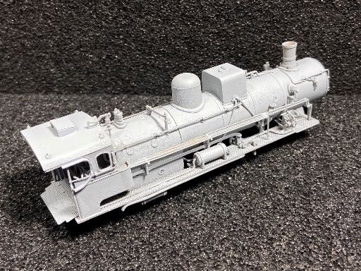

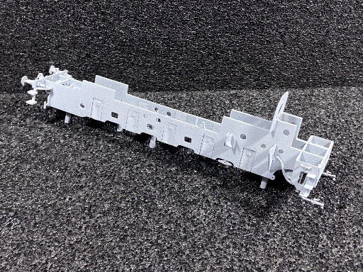

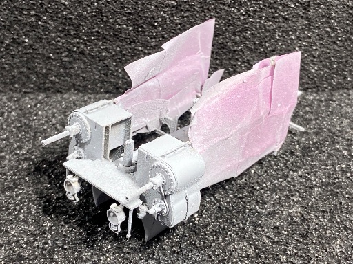

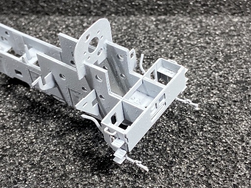

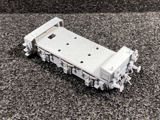

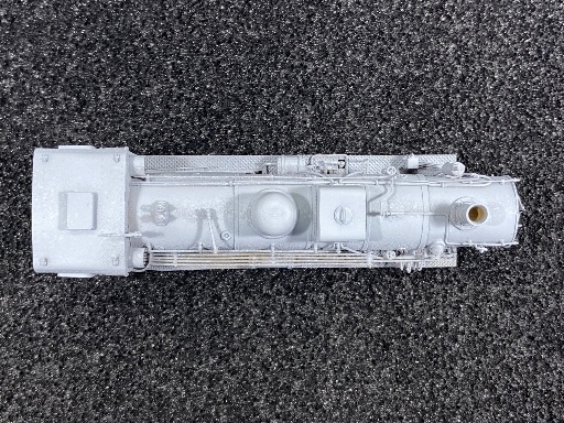

Ciao a tutti,
dopo una attenta pulizia con gli ultrasuoni e una lavatura finale con acetone
per togliere ogni traccia di polvere abbiamo iniziato con la verniciatura del
fondo con un primer apposito per ottone a base nitro.
La verniciatura avviene con aerografo.
Ecco il risultato....speriamo in bene !
Ora dobbiamo aspettare almeno 24-48 ore perchè il primer faccia il suo effetto
poi da domani inizieremo la verniciatura con i colori acrilici del dott. Toffano.
A presto !
Beppe
