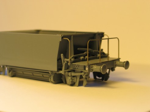

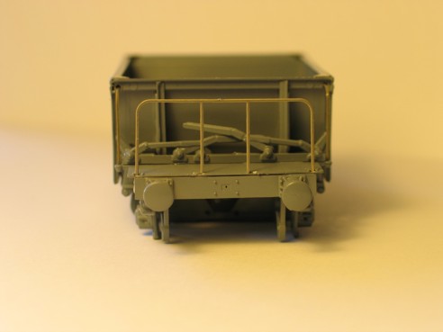

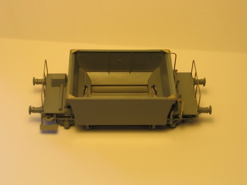

Mi sono deciso a montare i ttm kit accumulati nell'armadio..ero arrivato a più di 40 carri, una vergogna.
Al montaggio del Vfcc , guardando le foto , alcuni particolari non fanno giustizia di questo bellissimo kit e mi riferisco ai rinforzi trangolari del cassone ( troppo massicci) e i mancorrenti.
Oltre a questo le ringhiere dei terrazzini sono troppo alte rispetto al cassone , cosa che si desume anche dalle foto del reale presente nelle istruzioni.
Avevo , a suo tempo , predisposto un piccolo kit di miglioramento in fotoincisione , ma non ho mai avuto il piacere di vederne qualcuno montato e quindi sono passato alle vie di fatto .
due piccoli fori con una punta da 0,5 sugli estremi della terrazzino in corrispondenza delle sedi per i mancorrenti in plastica, il calcolo di una altezza consona e ci avviciniamo alla realtà.
Oltre a quanto sopra , ho dotato il kit delle boccole in ottone della Romford che rendono scorrevolissimi tutti i kit , oltre che degli assali di Benno.
per ora alcune foto , poi seguiranno altre a carro finito e verniciato.
Che sia uno stimolo per...fare!

Ottima resa, Claudio! hai messo mano anche ai timoni?
 Oggetto del messaggio: Re: Piccola elaborazione per Vfcc TTm kit...
MessaggioInviato: mercoledì 31 agosto 2016, 19:12
Messaggi: 6354
No , uso i roco perchè vorrei non preoccuparmene più...

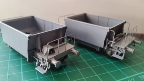

Eccoli verniciati...si può apprezzare quanto siano più sottili e realistici i mancorrenti e le ringhiere sulle due testate.
Questi due li caricherò con il pietrisco...per il timone Roco bisogna ampliare lo scasso già presente nel cassone per inserirlo, mentre se lo vogliamo fare senza pietrisco ma con i timoni...beh è un lavoraccio.
Prima di tutto bisogna chiudere i due scassi nel cassone e poi utilizzare un altro timone, in quanto il roco è troppo lungo...è un aspetto che non ho ancora verificato.
A cassone vuoto , rimane un altro problema , quello della zavorra, ovviabile con un inserimento di peso nella parte sottostante centrale delle botole di scarico.

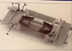

Anni fa comperai diversi carri di questa fantastica collana,in qualche edicola italiana,per me giá grande l´impresa di per se,visto che prevede il volo transoceanico,specifico il fatto giusto per far notare che l'operazione dell´assemblaggio si sta rilevando per me assai piú complessa del modo difficoltoso per averli. In quanto le indicazioni dell' istruttivo sono un po parche d´informazioni,pecca mia sicuramente abbituato al montaggio di costruzioni edilizie,nelle quali e sempre specificato ogni pezzo con un numero o lettera,che rende il tutto piú semplice,non avevo mai comperato carri d ´assemblare,se non della stessa collana Duegi ,senza alcuna difficolta,tutti abbastanza intuitivi,nei quali non si sentiva la mancanza di maggiori indicazioni,bellissimi del resto.Ma con questi e facile intuire dove li ho mandati a finire (vista la denominazione) nel corso del tempo.Oggi complice una delle tante giornate fredde d' inverno e con fine settimana lungo ho voluto riprovarci,ma son tanti i pezzettini piccoli,e tanto schematico l' istruttivo,che non riesco ad andare avanti.
Qualcuno di Voi puo indicarmi se ci sono da qualche parte indicazioni in merito,vorrei proprio finirlo questo piccolo convoglio.

Penso che tu ti riferisca ai tre particolari indicati con le lettere a, b e c. In effetti le istruzioni non sono chiare.
Nella figura sottostante ho indicato la posizione dove questi tre particolari devono essere incollati. Notare che il c è nascosto da un carter.
Saluti,
image.jpeg [ 25.54 KiB | Osservato 7817 volte ]

Infatti anche quelli,ma sono veramente tanti e minuscoli i pezzi da montare,ora riguardando meglio lo schema,mi sembra che bisogna solo entrare nella mente diabollica del costruttore e pñiano piano ci si capisce qualcosa (che nella mente sua evidentemente e chiarissimo)
Ma poi mi chiedevo tutto l´arnese indicato nella fase 2 dello schema,ha senso montarlo se si vuol riprodurre il vagone a pieno carico?
o ne pregiudica la struttura dello stesso.
Comunque riguardando un po piú dettagliatamente le foto postate da Claudio ci sto capendo qualcosina.
Grazie ancora
Bruno
