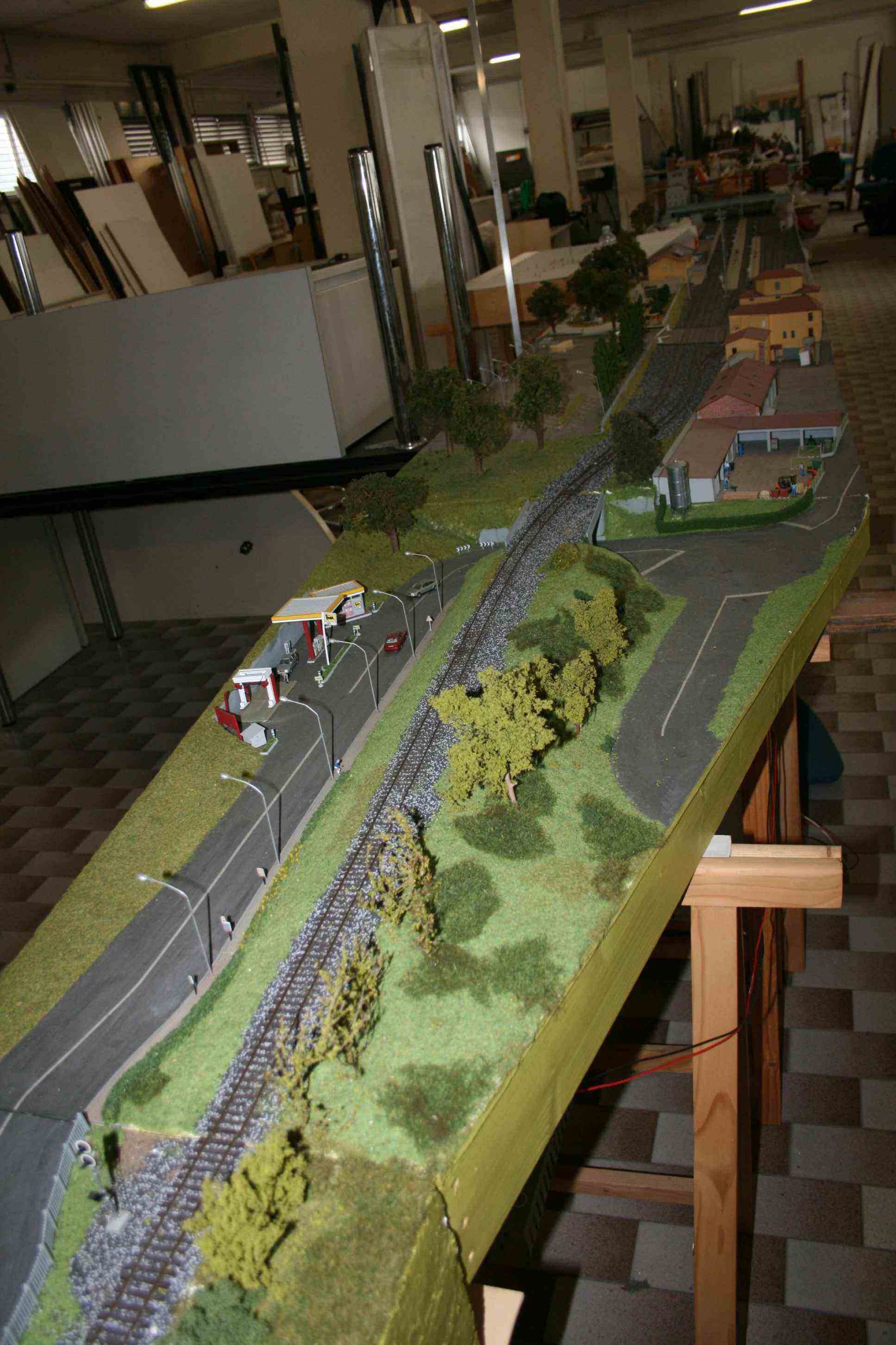

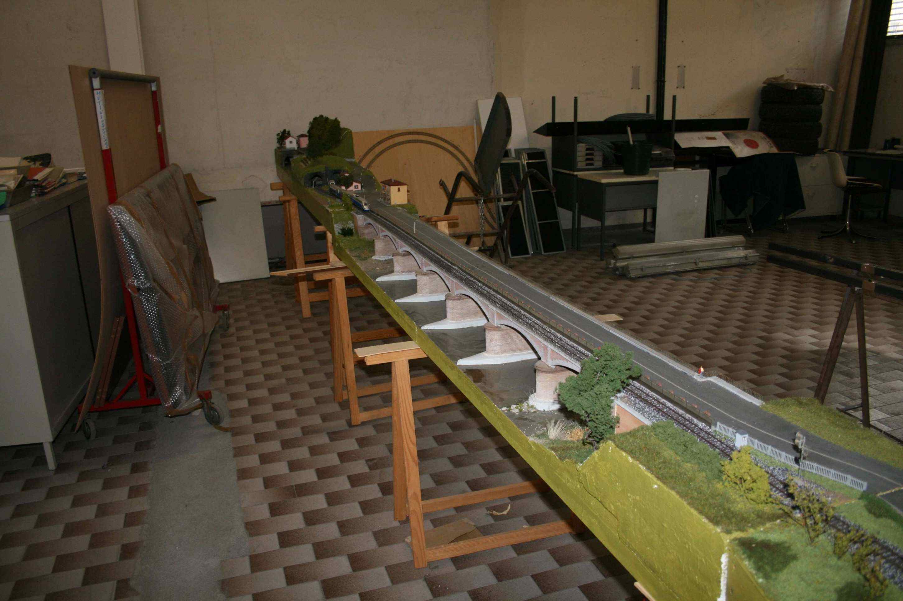

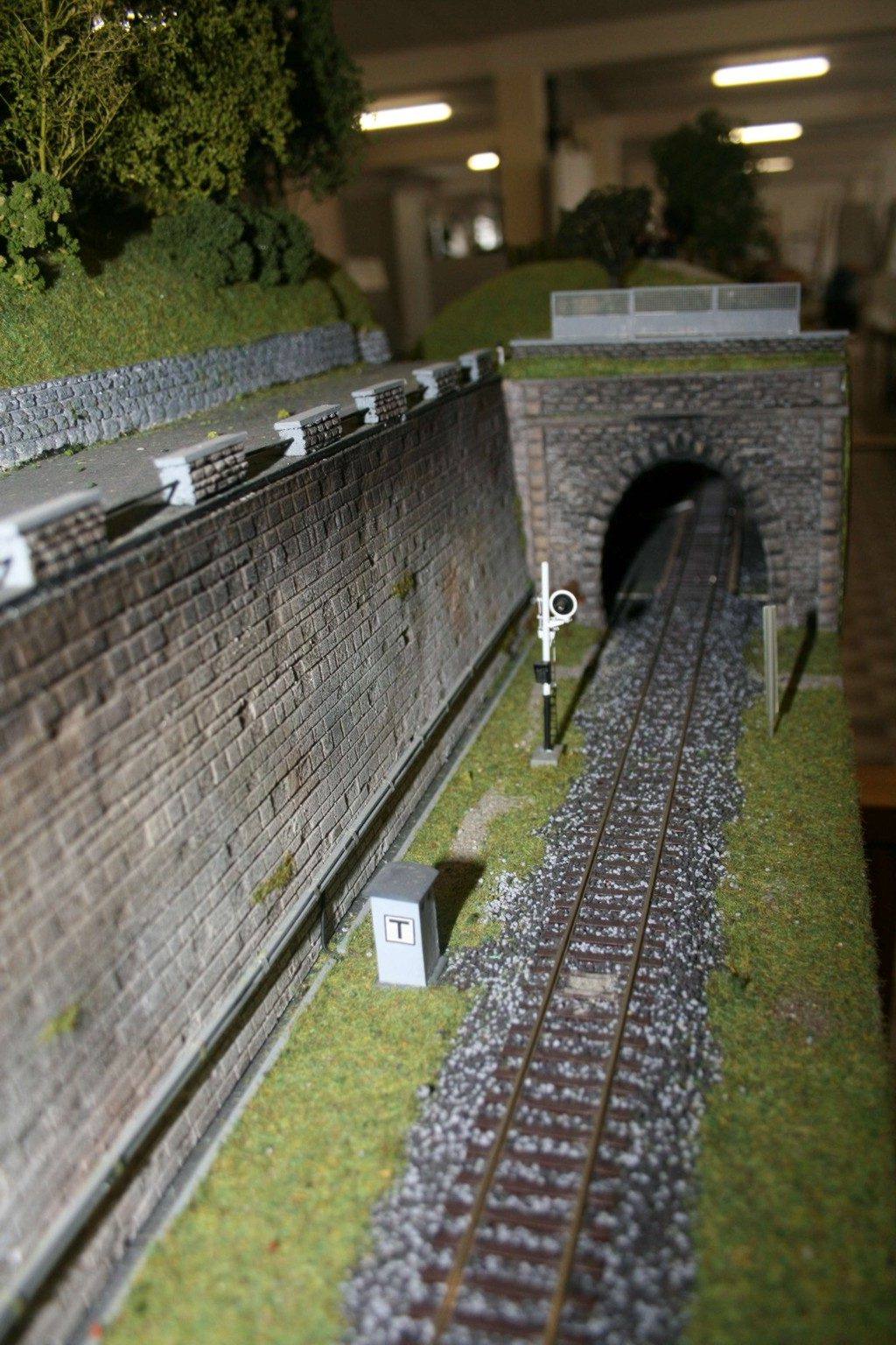

Ciao se vuoi diventare matto... Ma veramente uscire di testa... Puoi posare il binario con calma e metterlo in perfetta posizione, lo fissi con le classiche puntine da disegno... Poi con una siringa metti la colla nello spazio tra due traversine uno alla volta.. Per un po' di centimetri dopo di che ci versi la massicciata sopra, poi la pressi verso il basso in modo da farla scendere nella colla e via così...
Ma c è da impazzire... Io l ho fatto nel mio plastico (ora smontato Con i moduli nella rastrelliera in attesa di un lontano restauro) ci ho. Messo una vita..... Ma buon risultato secondo me

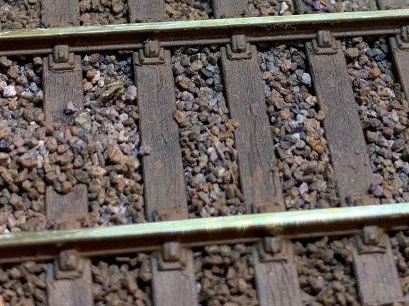

Ciao, condivido la mia esperienza.
Personalmente ne sono venuto a capo in questo modo:
1) Stesura di uno spessore di Vinavil denso (meno di un millimetro e uniforme)
2) Appoggio la rotaia (ci si imbratta un po' le mani nell'aggiustare le geometrie)
3) Immediatamente! depositare uno strato minimo di pietrisco sulla colla fresca
4) Il giorno dopo, stesura di altro pietrisco fino al livello desiderato
5) Solo dopo queste fasi, distribuire il vinavil diluito e modellare eventualmente la forma del ballast comprimendolo con una opportuna spatola.
In pratica il pietrisco della fase 3 fa da cuscinetto tra i due depositi di colla, che non vengono mai a contatto e quindi non insorgono fenomeni di galleggiamento delle pietre.

ciao Modellista,
scusa una domanda ...al punti 4 dici "Il giorno dopo, stesura di altro pietrisco fino al livello desiderato"
immagino che prima stendi un altro po di vinavil ...o capisco male io ?
grazie
 Oggetto del messaggio: Re: massicciata ...prove
MessaggioInviato: giovedì 10 ottobre 2019, 15:45
Messaggi: 435

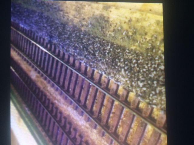

No, no, sono io che mi sono spiegato male; porta pazienza.
Il giorno dopo, si intende quando la colla ha formato un unico tra base, rotaie e primo strato di pietre. Dunque, al punto 3 intendevo che si puliscono le facce alte delle traversine, possibilmente facendo cadere le pietre rimaste tra una e l'altra, giusto per non buttarle via con l'aspirapolvere e se ne aggiungono di nuove dentro alle traversine, a secco!
Dopo di ché, stabiliti i livelli, distribuito bene il tutto, si spruzza dell'acqua per compattare l'insieme fin qui ottenuto e si procede immediatamente all'incollaggio con Vinavil diluito in acqua e sapone (poco), fatto cadere dall'alto con una pompetta. Il vinavil diluito si infiltra meglio sul ballast umido. Dopo un'oretta con una spatola puoi sagomare la forma della massicciata. Poi devi aspettare un paio di giorni e il lavoro è pronto.
Due suggerimenti importanti: proteggi subito la parte alta del fungo con un nastro maschera da 1 mm. (a Vicenza lo trovi nel negozio di giocattoli strani di Via Gorizia, da non confondere con quello a fianco dei cinesi) e seconda cosa con l'apposito spray stendi un velo di primer sulle rotaie appena uscite dalla scatola. Puoi anche dipingerle prima di incollarle, così crei poi un miglior contrasto tra rotaia, traversine e pietre. Infine ti consiglio, se decidi di dipingere il fungo della rotaia, di tenere il binario inclinato di 90° appoggiato sul piano, con i funghi in orizzontale rivolti verso di te, così il pennello non interferisce con le traversine.
Valuta anche di depositare prima le pietre esterne al binario, meglio se su un piano inclinato, così diminuisci la massa acustica.
Insomma impari sbagliando, questo è sicuro. Ciao
