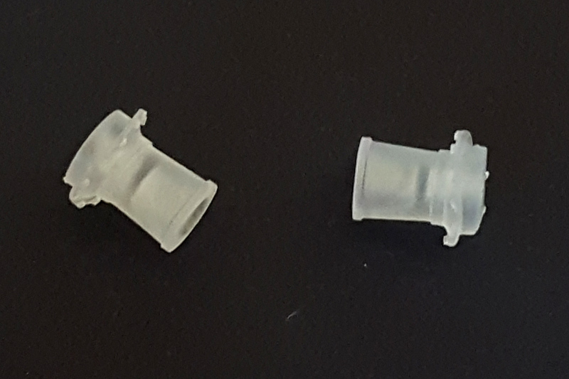

L'amico Claudio ha realizzato i fumaioli piccoli d sostiuire alla caprotti, ma volendo si possono sostituire anche alla Walschaerts sostituendo numerazione e targhe

...ed alle 940. Certo che si, anzi, direi che si possono adottare sulle 740 di cui i modelli Caprotti (errati) sono un esempio.
Come ho già detto i fumaioli piccoli vanno sostituiti alle 740 Caprotti, e eventualmente ad alcune 740 Walschaerts.
Le 940 Rivarossi hanno gia tutte il fumaiolo piccolo , salvo la 940-030 RIVAROSSI HR2553 FS che ha il fumaiolo largo
 Oggetto del messaggio: Re: Fumaioli piccoli per la 740 caprotti
MessaggioInviato: venerdì 16 giugno 2017, 12:43
Messaggi: 933
Scusami, pensavo avessi dimenticato nel primo messaggio il punto di domanda. In realtà la tua era un'affermazione.
Io dicevo che i fumaioli di Claudio sono delle 740/940, da sostituire se si vuole in quelle con camino largo. Nel caso delle Caprotti ciò è obbligatorio.

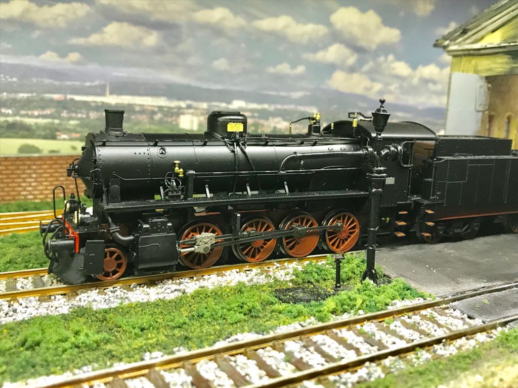

Utilizzato il fumaiolo piccolo per la 740 Caprotti realizzato da Claudio Mussinatto. Consigli su come finire l'elaborazione?

C era un bell articolo del Bartolozzi su TTm...
Su quale numero?
MessaggioInviato: domenica 13 ottobre 2019, 15:30
Iscritto il: martedì 30 gennaio 2018, 20:18
Messaggi: 5
TTM 34,35,36
MessaggioInviato: lunedì 14 ottobre 2019, 7:44
Messaggi: 2041
buongiorno.
tanto per spendere due parole, io butterei nella toilette i fanali in plastica e li sostituirei con due esemplari degni. Poi metterei le mani ai mancorrenti, al fischio e al volantino della camera a fumo. Così, prime cose tanto per dir buongiorno.
Provocazione (no polemica): ho sempre trovato qualcosa che non mi torna nella zona del ruotino anteriore. Come se fosse un pelo arretrato rispetto al reale. O forse è il bordino che falsa la scena?
MessaggioInviato: lunedì 14 ottobre 2019, 10:17
Messaggi: 482
Io invece sistemerei meglio le condotte pneumatiche frontali; così come si vede sul modello, la pancia della loro ripiegatura va oltre il piano dei piatti dei respingenti, non certo il massimo del realismo.
