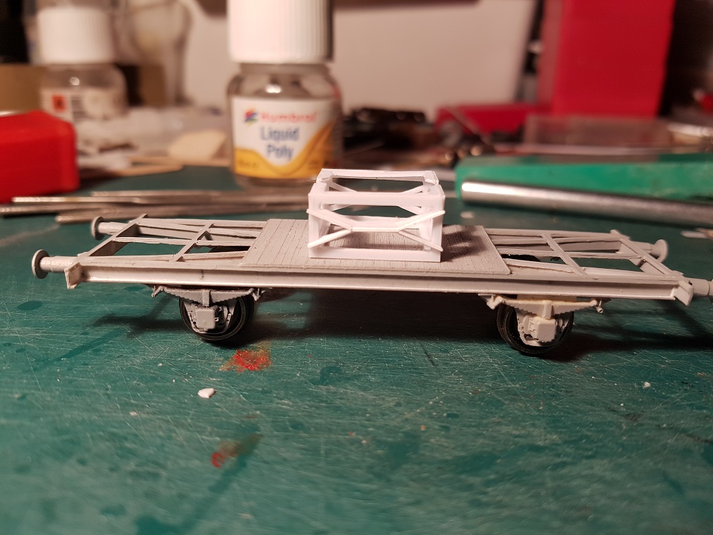

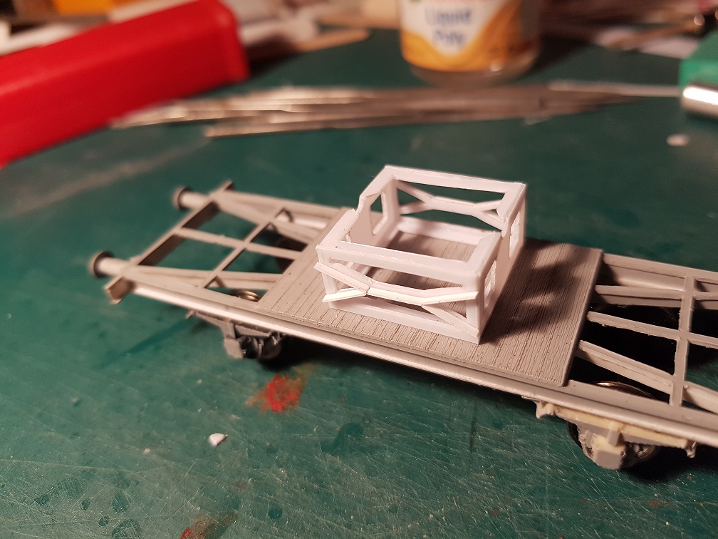

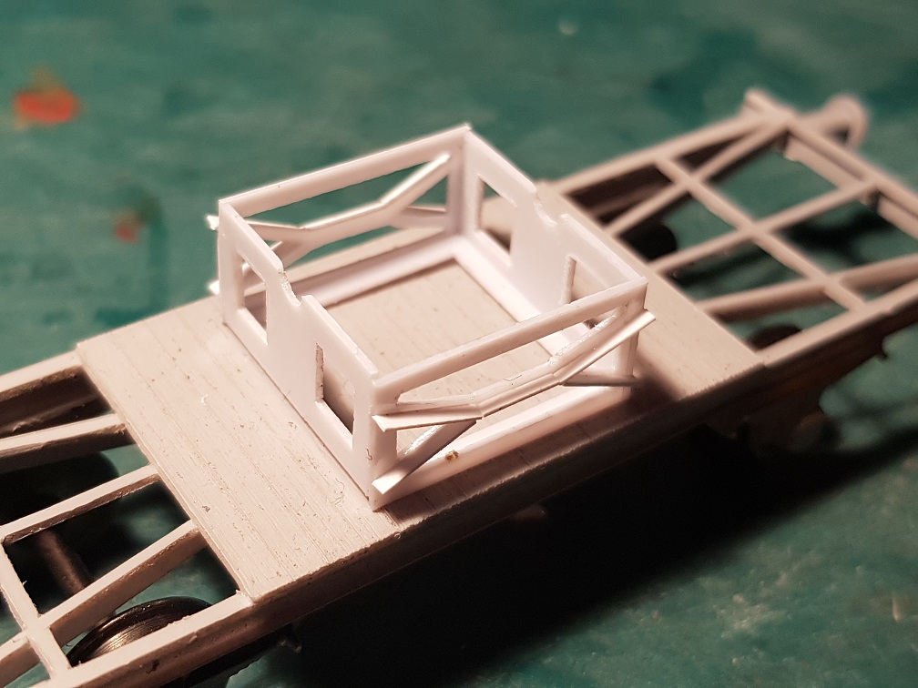

Era già da tempo che mi balenava in mente quest'idea, da quando andai in visita al Museo Ferroviario Piemontese....da quella foto fatta dentro allo statore di un 432 (?). Si tratta di una serie di 14 carri di origini miste di carri F. La numerazione era 832100..113.
Manca la verniciatura da finire e poi decidere se mettere o meno i timoni di allontanamento che in un carro a telaio in vista lo rovinerebbere.
a voi critiche e consigli

Complimenti, ottimo lavoro.
Ho solo un dubbio sul tavolato che copre la parte centrale del carro.
Il figurino lo riporta, ma da una foto che ho, questo parrebbe ricoprire solo la parte precedente e successiva alla struttura che regge il rotore, con le parti laterali invece nude (e quindi con telaio a vista).
Può pure essere una variante presente solo su quel specifico carro.
Alex
