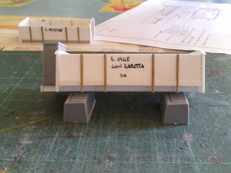

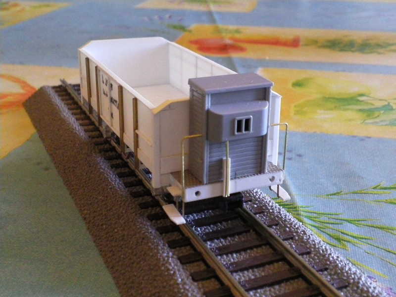

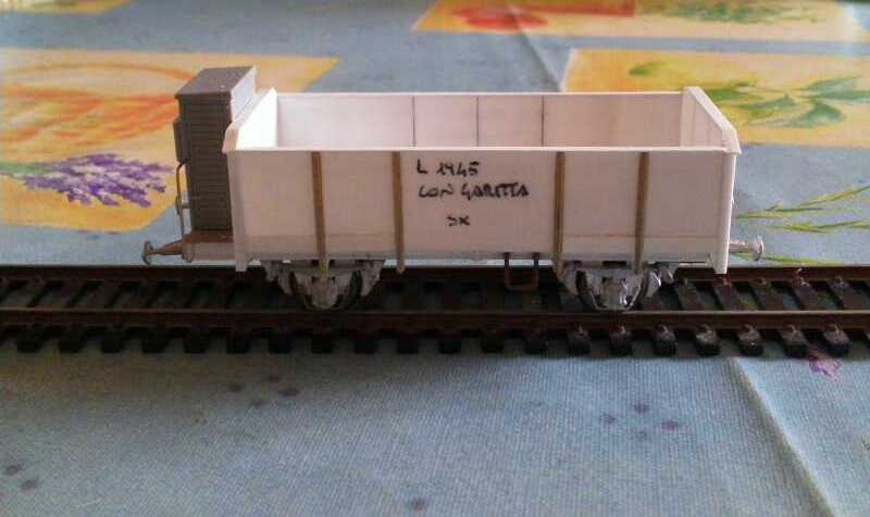

Si comincia con il carro L 1945, con garitta. Come al solito per la costruzione è stato usato plasticard da 1 mm per la cassa, profilati a C Evergreen per il telaio e profilati in ottone a T da 1x1 mm per le nervature delle fiancate e testate; il praticabile in alpacca fotoincisa, si deve alla cortesia dell'amico Guido Brenna.
L 1945.jpg [ 55.17 KiB | Osservato 28316 volte ]

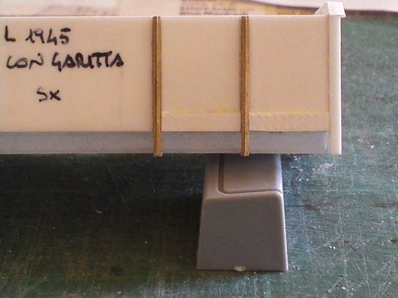

Le fascette chiodate, sono realizzate con plasticard da 0,25 mm rivettato con apposito strumento; dopo aver inciso i rivetti, ho provveduto a carteggiare sul retro il pezzetto ottenuto per assottigliarlo ulteriormente.
L 1945 Particolare Rivetti.jpg [ 50.35 KiB | Osservato 28316 volte ]

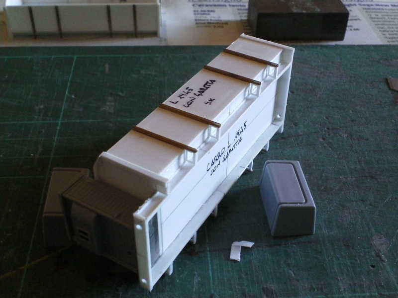

Si è poi completato il sottocassa con i vari sottosquadra, per i quali si ringrazia la gentile fornitura da parte dell'amico Massimo "max333".

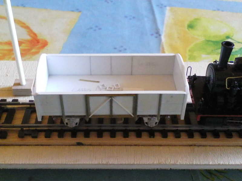

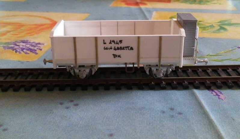

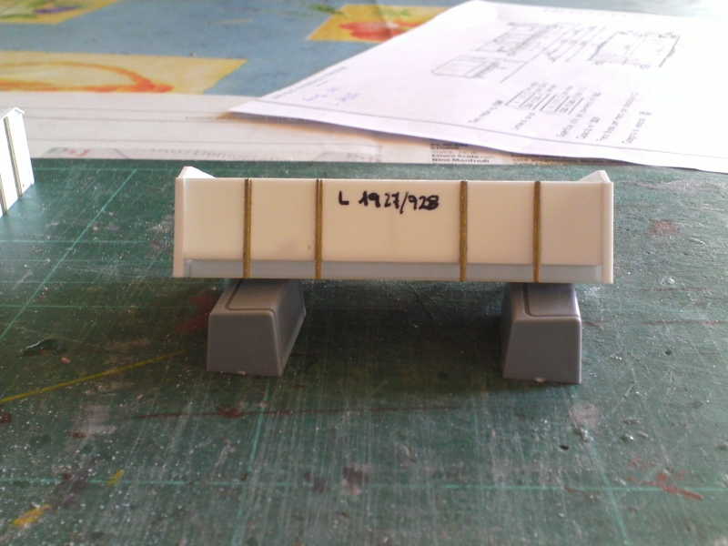

Già che c'ero, con i pezzi avanzati, ho impostato con le medesime caratteristiche anche un'altro carro: L 1927-928.
L 1927-28.jpg [ 52.59 KiB | Osservato 28316 volte ]

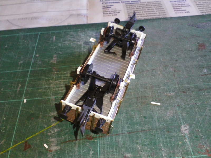

Montati i parasale e relative boccole della Co. Ri., incollate lr scalette centrali e i mancorrenti

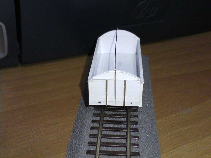

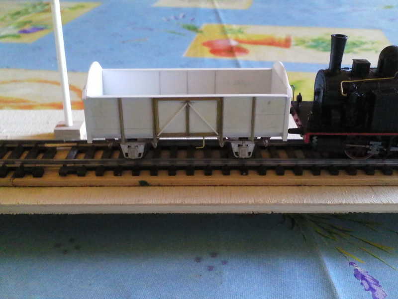

Proseguendo sul medesimo filone, ecco qua il carro Lf 1958, adibito al trasporto di fosforiti (minerali per fare fertilizzanti), ottenuto dalla trasformazione di 104 carri L con la modifica delle testate e il ripristino del tubo reggi telone.
Come consuetudine il modello è stato realizzato in plasticard da 1 mm per la cassa e profilati in ottone per i coprigiunti verticali e le porte; i parasale in metallo bianco sono della Co. Ri., che sono stati privati dei ceppi dei freni come al vero. I sopralzi delle testate sono sempre dello spessore di 1 mm, incisi con la punta del compasso e tagliati definitivamente con l'ausilio del cutter.

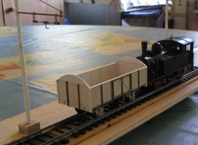

Sono un affezionato "follower" di Alex84 e Max333, ripromettendomi di seguirne le orme appena ne avrò il tempo. Questa volta però la domanda riguarda non i carri, ma la locomotiva: è quella delle confezioni giocattolo della RR elaborata? Molto interessante!
Grazie,
Rodolfo
 Oggetto del messaggio: Re: Autocostruzione: Carri L a volontà
MessaggioInviato: mercoledì 21 gennaio 2015, 22:51
Nome: Alessio Andreacchio
Messaggi: 1968
Ciao Rodolfo,
Sì, la loco è proprio lei, elaborata in parte seguendo l'articolo di Paolo Bartolozzi su TTm 46 e in parte ispirandomi alle loco a vapore del parco Emilio Astengo, che gestiva le manovre nel porto di Savona. Mancano ancore le scalette per i manovratori da mettere a lato del pancone e una o più casse dell batterie per l'alimentazione dei fanali elettrici (nello specifico replicherò quelle delle loco trifasi).

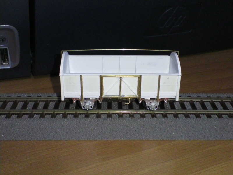

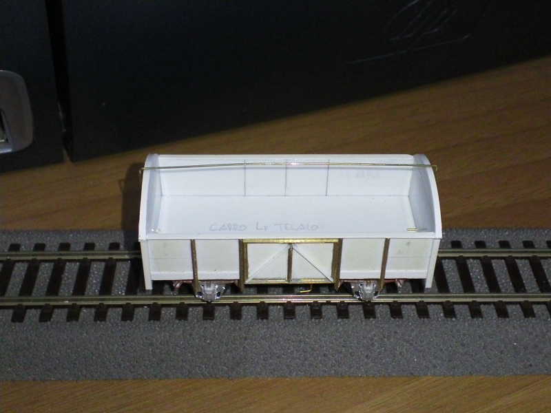

Aggiornamento veloce per quanto riguarda il carro Lf 1958, a cui ho montato tutte le fascette chiodate e il reggi telone, realizzato con filo d'ottone da 0,5 mm di diametro.

Probabilmente prima della verniciatura finale, vedrò se sarà il caso o meno di raffinare ulteriormente la serratura del portellone.

Bellissimo carro! Ora, se ti fa piacere, ti spiego come far diventare diritto il filo di ottone, che così "storcignato" ti rovina tutto il resto del lavoro ben fatto: prendi un bel pezzo della matassina di filo, legane una estremità a una morsa, una maniglia di una porta, in un punto fisso, insomma, prendi l' altro capo con le pinze, ben, bene, e tira con forza crescente. Inizierà a stirarsi e a raddrizzarzi in maniera permanente. Prendi un tronchesino, mantenendolo sempre ben teso, taglia alle estremità ed otterrai del filo diritto come un fuso.
Ciao, Fabrizio. :wink:
MessaggioInviato: giovedì 5 febbraio 2015, 22:08
Messaggi: 5940
Bel lavoro :)
Il filo di ottone io lo stiro anche fra due pinze :wink:

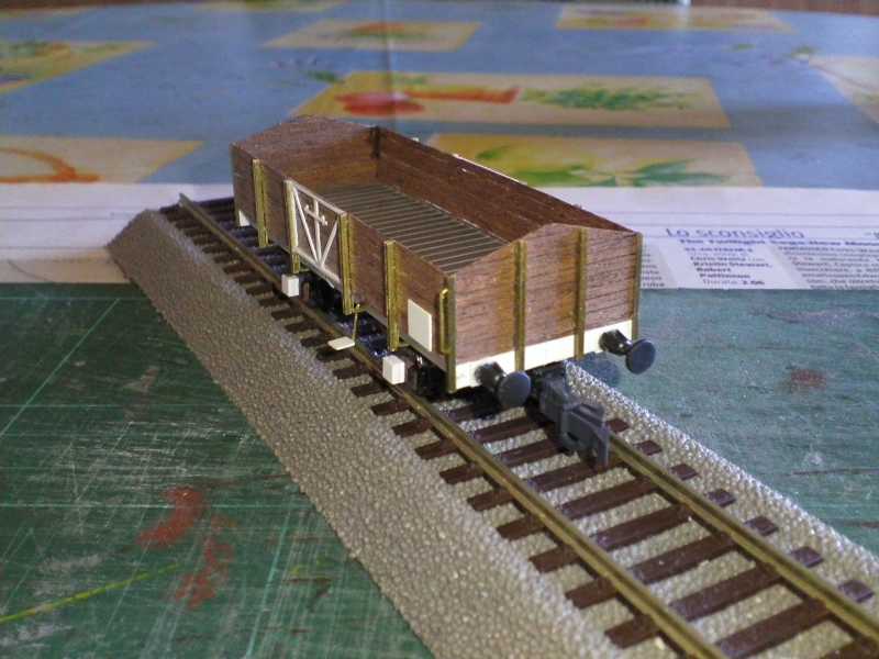

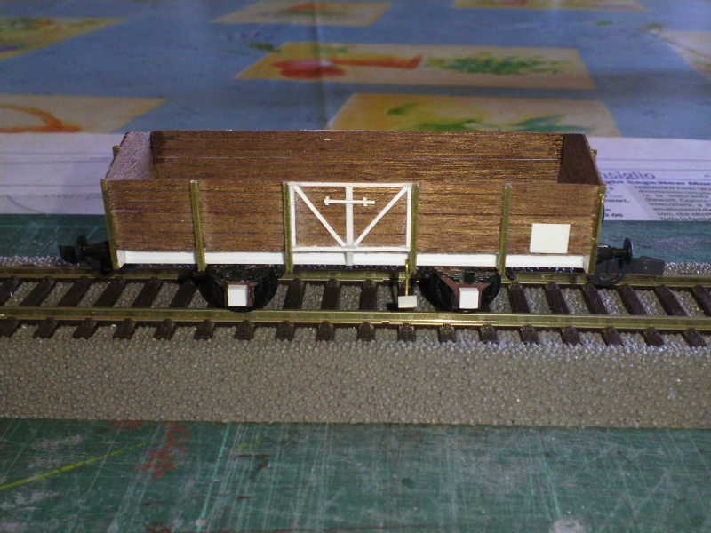

Ecco qua il carro L ex R.A., realizzato usando listelli di legno in noce da 0,5 mm di spessore per fare sponde e testate; i vari coprigiunti sono in profilato in ottone a U ed a L da 1x1 mm, mentre le cornicette dei portelloni sono in plasticard da 0,25x0,5 mm.
La base del cassone è ricavata da un pezzo di plastica già rigato di recupero, trovato nella cassetta degli avanzi; stessa sorta per i parasala di tipo antiquato, riciclati dal carro L giocattolo a passo lungo della Lima, ai quali sono state sostituite le boccole con dei quadrati di plastica di vario spessore per ottenere le dimensioni necessarie.
Gli assi e i timoni sono TTm Kit, mentre i respingenti sono della Piko.

A voi il giudizio sul lavoro svolto.

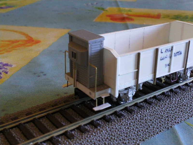

Riprende il lavoro sui carri L, e in particolar su L 1945.
Completata la garitta, con i sui mancorrenti e la stanga del freno.
L 1945 Garitta.jpg [ 58.74 KiB | Osservato 27057 volte ]
A colla asciutta, ho provveduto ad incollare le scalette di accesso al terrazzino: i supporti sono in lamierino d'ottone da 0,2 mm, piegato secondo disegno, mentre i gradini sono ricavati da ritagli di plasticard da 0,5 mm di spessore.
MessaggioInviato: sabato 7 marzo 2015, 11:49
Messaggi: 2138
Località: piemonte
Bei lavori alex84!
Forse mi sembrano un po' grosse le scatole delle boccole del carro in noce, ma la cosa potrebbe dipendere dal fatto che sono bianche e "sparano" nella foto.
Traccerei poi all'interno le fessure dei portelloni, ma per il resto si tratta di ottime realizzazioni, e poi o so che sei documentatissimo.
MessaggioInviato: domenica 8 marzo 2015, 11:42
Messaggi: 1968
Grazie Chicco!
L'incisione delle porte l'avevo fatta, ma in modo un po' leggero per evitare di tagliare i listelli; proverò a renderla un po' più visibile.
Quanto alle boccole, sono fatte con quadrati da 3x3 mm spessi 1,5 mm e poi sovrapposti.
