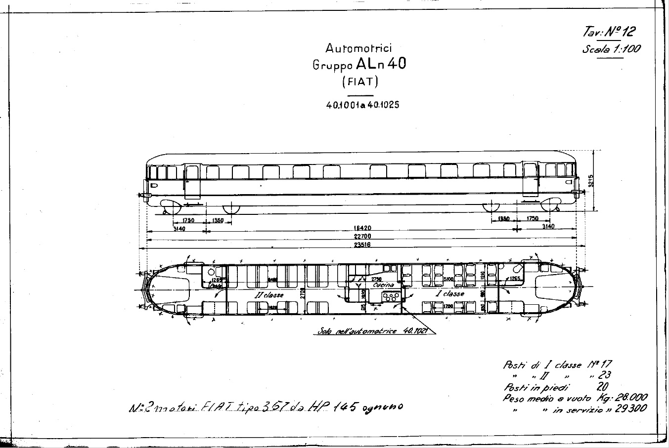

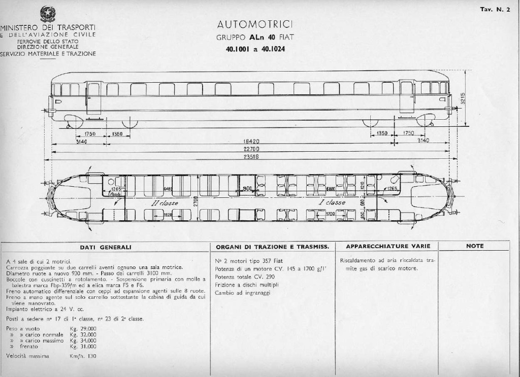

Ciao Massimo, purtroppo la ricerca è stata poco fruttuosa ti allego cmq quello che al momento ho trovato
YAFSS_910.jpg [ 216.12 KiB | Osservato 9721 volte ]
YAFSS_913.jpg [ 239.85 KiB | Osservato 9721 volte ]
il figurino è post 1965 purtroppo
Continuo a ravanare ... ciao
Santino

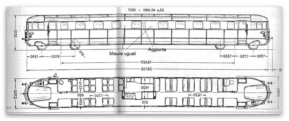

Se posso dire la mia, io misurerei la parete vuota (a destra) più ampia lato cucina, che corrisponde esattamente alla parete più ampia dall'altro lato dell'automotrice (corridoio), poi misurerei la distanza dall'altro lato del finestrino (a sinistra). Basterebbe così ridimensionare la distanza dal finestrino successivo e uguagliare la misura della paretina precedente. Per rinforzo ai vetri credo che sia stato aggiunto un montante sottile a sostegno dei due vetri, visto che viene a mancare la parete originaria. Ma penso che il disegno che allego ti possa dare un chiarimento più preciso. Questa mi sembra la soluzione più accettabile per sviluppare il tuo disegno; oltretutto è anche quello che mi sembra rilevare dalla foto che alleghi.
Scusa ma ho dovuto postare un disegno capovolto in modo da spiegare il mio pensiero.
Saluti.
ALn 40+2 FS.jpg [ 216.75 KiB | Osservato 9547 volte ]

grazie Claudio, ottimo suggerimento!
