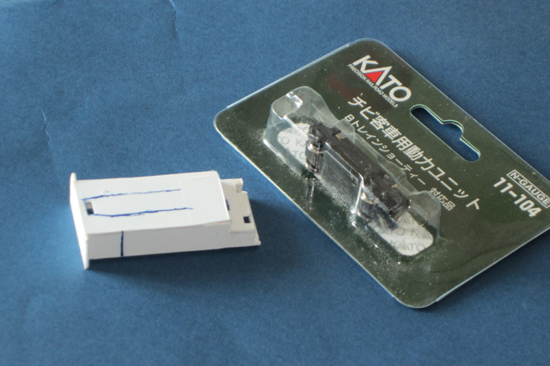

Intanto ho incollato le fiancate del nuovo telaio (come fare boccole e balestre lo affronterò dopo...). Non posso svuotare il telaio originale perchè serve una fresa.
l'uso che ne farei è circa quello della 399 111 (o 199 004):
foto postata per dare l'idea
Se non sarò costretto semplicemente a caricarla su un pianale... :?

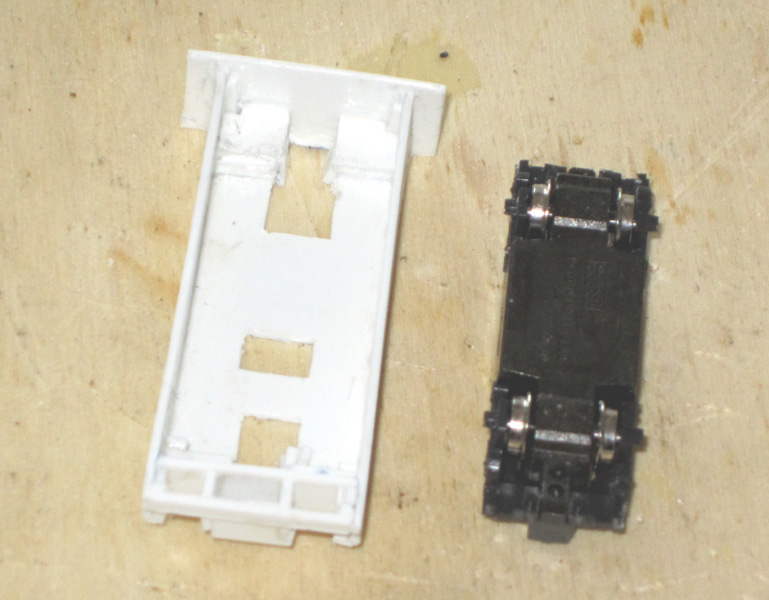

Proseguo in questa discussione: ecco il telaio (ancora al grezzo, vanno aperte delle finestature) e la meccanica in N con le testate già tagliate per farcela stare dentro con gli assi nella posizione corretta. Il passo è pressochè quello esatto.
Commento file: Il nuovo telaio per rifare la 323 in H0e

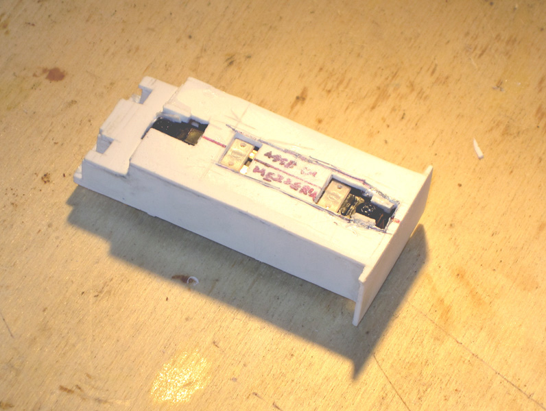

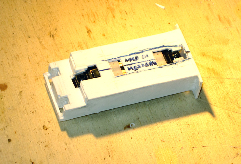

Forse non si vede ma sta crescendo...
Commento file: Telaio lavorato per alloggiare la meccanica Kato in N
Telaioemeccanica1.jpg [ 167.89 KiB | Osservato 11599 volte ]
Commento file: Altra vista del telaio per meccanica Kato
Telaioemeccanica2.jpg [ 162.8 KiB | Osservato 11599 volte ]
Relizzate le finestrature per permettere una collocazione agevole della meccanica. Non posso mostrarla perchè è solo appoggiato su di essa, non vi è fissata dentro: per farlo, penso di usare vitine da occhiali e non i suoi ganci, che richiedono troppo sforzo per essere agganciati e peggio per un'eventuale disimpegno.

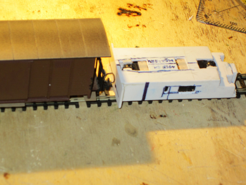

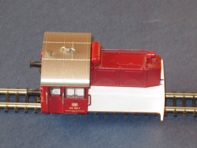

Poco fa ho effettuato una prova di compatibilità fra il telaio autocostruito e la carrozzeria originale.
Il binario è in N.
Commento file: Cassa su telaio a scartamento ridotto.
ProvaDiCompatibilita.jpg [ 149.31 KiB | Osservato 11395 volte ]
C'è ancora molto da fare ma la strada è giusta. Anche la meccanica è stata fissata al telaio con vitine per occhiali.
Ora c'è solo un problema: che è sì una locomotiva ma per i servizi che dovrebbe fare mi servirebbe una... lumacotiva :lol: e la meccanica non lo permette, nè cè spazio per digitalizzarla.
