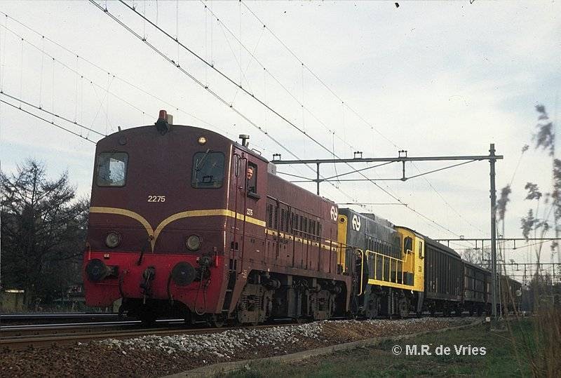

Negli anni '50, con l'eliminazione delle locomotive a vapore e l'elettrificazione della rete ferroviaria olandese che andava a rilento, si rese necessaria l'acquisizione di una grande quantità di locomotive diesel.
Le ferrovie olandesi (NS) acquistarono rapidamente 130 locomotive diesel elettriche Alsthom in Francia, che vennero immatricolate come classe 2400. Contemporaneamente affidarono alla Baldwin / Westinghouse negli Stati Uniti la progettazione della classe 2200. Le 250 locomotive della classe 2200 furono successivamente prodotte nei Paesi Bassi e in Francia.
1.jpg [ 89.49 KiB | Osservato 2252 volte ]
Le NS2200 sono state utilizzate principalmente per il trasporto merci, anche sulle direttive verso la Germania.
Avevano la possibilità di essere operate fino a 4 unità da un solo comando. Cosa che accadeva spesso per i pesantissimi treni di materiale sfuso nel porto di Rotterdam (vedere questo video)

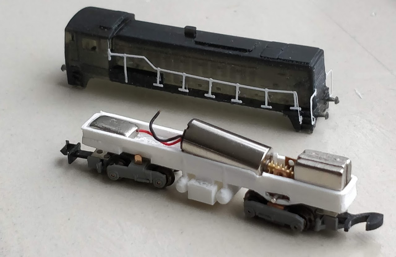

Ho deciso di costruire questa locomotiva durante un incontro con alcuni amici olandesi. Il fatto che il modello potesse essere motorizzato con una shorty Rokuhan è stato un vantaggio addizionale .

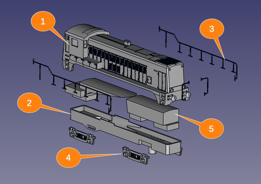

Il modello è composto da più parti:
2.png [ 178.5 KiB | Osservato 2252 volte ]
  1. la cassa (stampata in SLA)
  2. un telaio progettato per ospitare motore e carrelli del rokuhan shorty (stampato in FDM)
  3. corrimano laterali e anteriori (stampati in FDM)
  4. i lati dei carrelli da incollare su quelli rokuhan (stampati in SLA)
  5. la matrice di fusione in piombo per la zavorra (stampato in FDM)

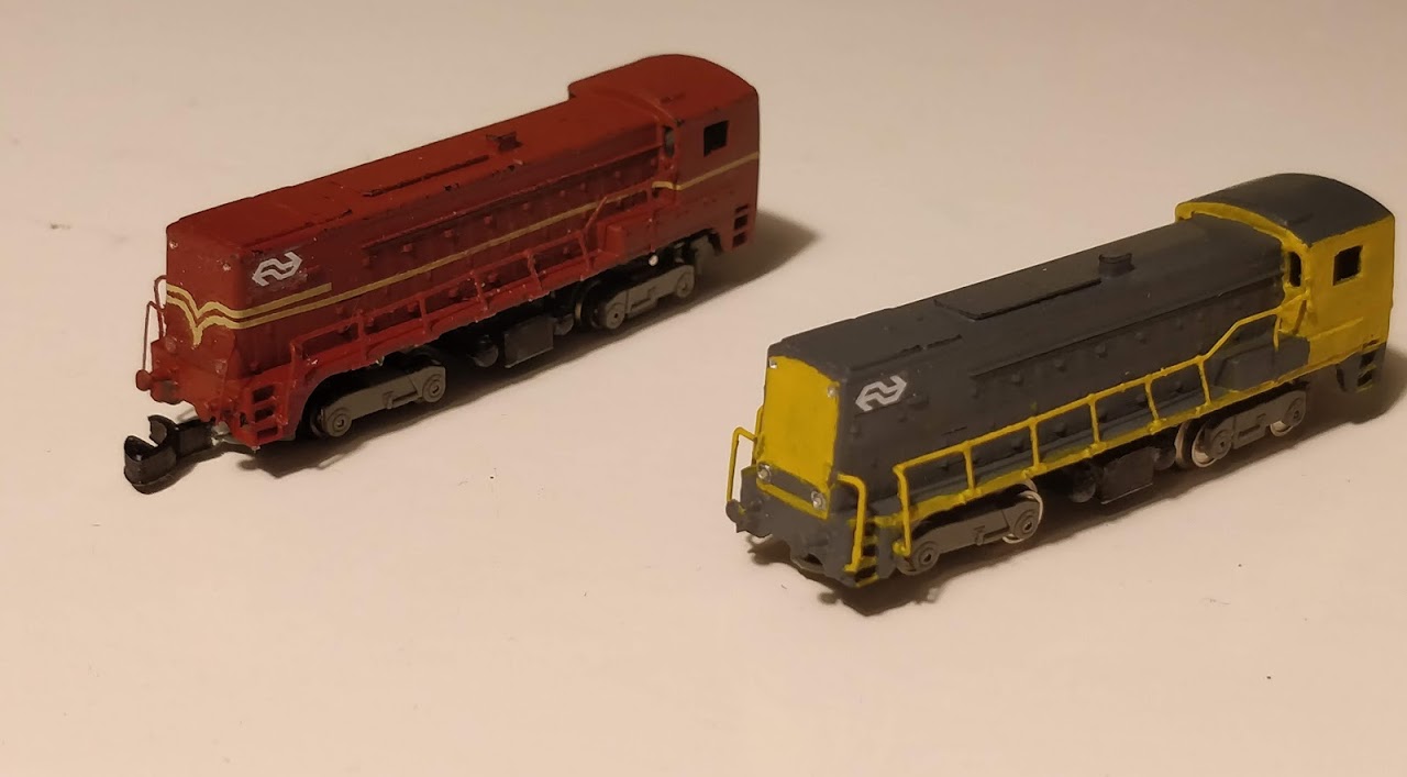

Ho realizzato alcuni modelli sia nella livrea rosso-bruno che in quella successiva grigio-gialla.

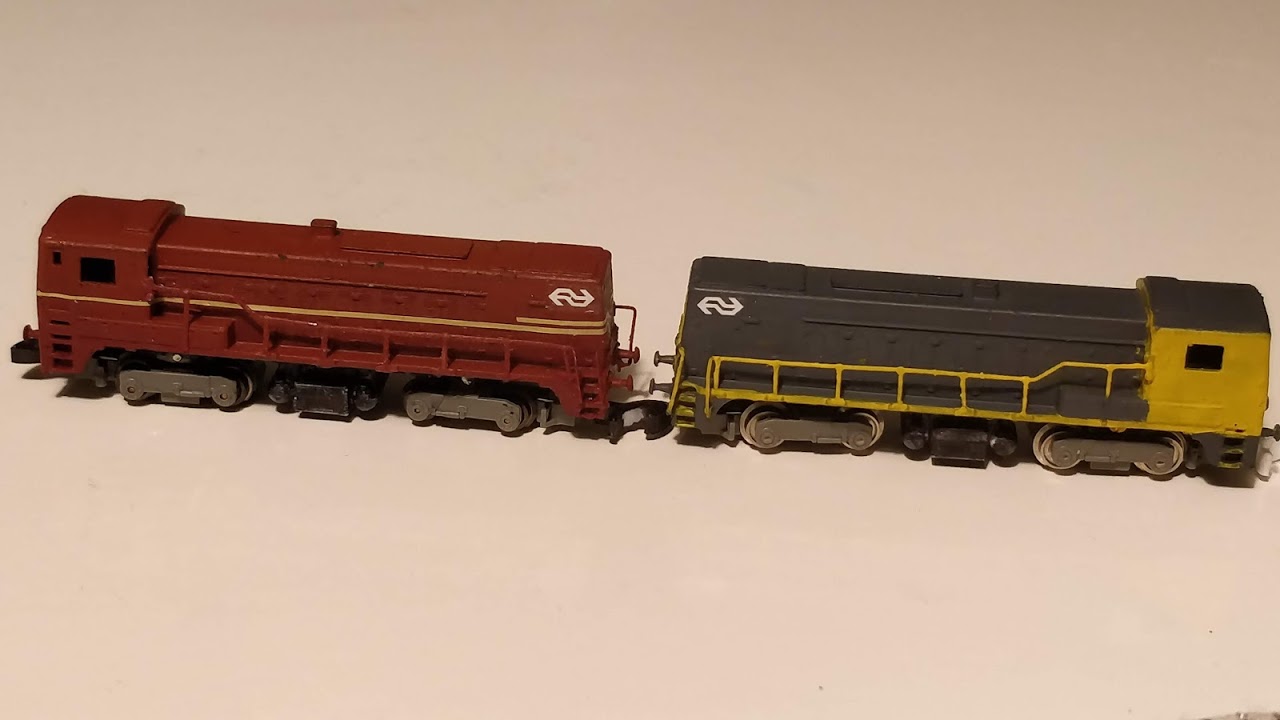

4.jpg [ 77.35 KiB | Osservato 2252 volte ]
5.jpg [ 75.95 KiB | Osservato 2252 volte ]
Entrambi possono essere utilizzati nella composizione dei treni navetta.
Anche se penso che la livrea rosso-bruna sia più intonata al blu di prussia delee carrozze PLAN-E come mostrato in questo video
