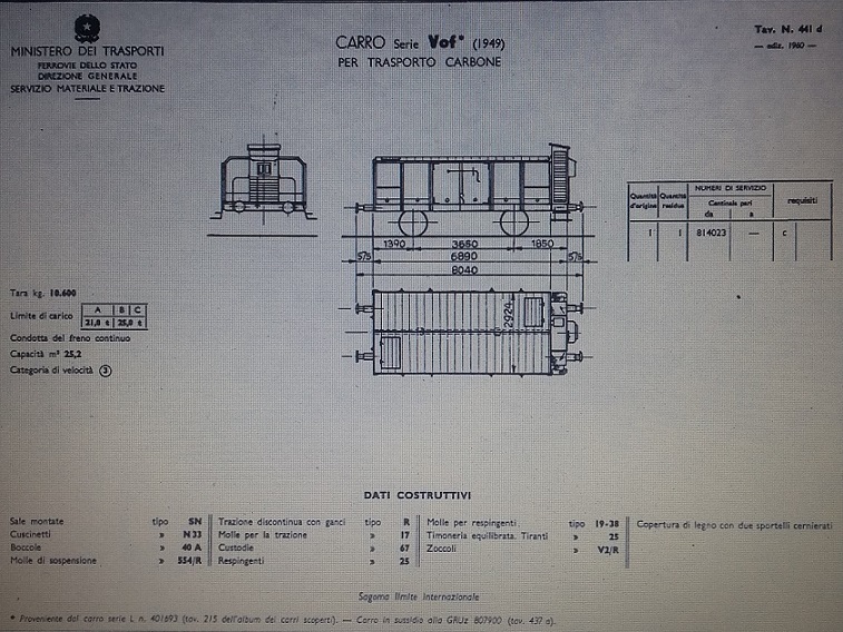

Somiglia davvero a un carro tedesco per calce (ce l'ho in H0, TT e N!), per la sua forma lo chiamano spesso "carro pattumiera" (Mülleimerwagen).
Dubito che qualcuno sia finito in Italia, visto l'uso, è bizzarra l'affinità di forme.
Hai i dati dimensionali? Non credo sia impossibile farlo nella scala maggiore partendo da un TTMKit, tipo un Hg.

Devi accontentarti di questo

Ringrazio Libli II per le info riferite al carro gru di Firenze, a me sconosciute e grazie a tutti per l'attenzione sui miei lavori
