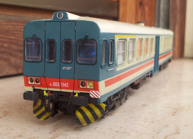

vorrei cambiare i vetri anteriori delle aln 663 Lima con tergi stampati :| e vorrei metterli senza tergi stampati ...
qualcuno saprebbe dirmi se hornby ha un ricambio dei vetri della cassa ? o adirittura un codice?
o invece questi sono facenti parte del ricambio "cassa" in pezzo unico :( :( ??

Beh.... c'è la soluzione: carteggiare i tergi stampati e poi lucidare di nuovo la superficie del "vetro".
Sì.... si può fare.... (ed è una delle modifiche che farò alla aln663 che mi è arrivata giusto oggi) si tratta di usare i mezzi giusti.
Intanto bisogna carteggiare per benino, senza arrotondare i bordi del vetro, con carta #1200 o anche più fine.... poi ci sono appositi kit per lucidare la plastica e farla tornare trasparente. Dai "micro mesh" con grane varie fino al #12000 ad altri sistemi... la squadron ad esempio fa il "tri-grit": è una bacchetta di gomma ricoperta da 3 diversi strati di materiale: uno grossolano per levigare, uno bianco per lisciare e uno liscio per lucidare.... si usa generalmente per correggere le bave di stampaggio nei canopy degli aerei in kit.... il funzionamento è lo stesso.
Naturalmente, prima di mettere le mani sul pezzo "buono" meglio provare su pezzi di scarto....
Piuttosto.... poi che tergi usare? Io ho dei tergi che mi avanzano da una d443 Os.kar.... penso di provare ad usare quelli... come forma sembrano abbastanza simili, ma ci devo guardare meglio....

li ho fatti con l'acetato.
i centrali colorati con inchiostro nero, i laterali con inchiostro blu (vetri triplex).
anche se mi sono spaccato letteralmente le mani...
Tergi ovviamente mdf.
eh Crystal sei una legenda per come hai elaborato la 663.
provero' in acetato, solo che avrei voluto una modifica con pezzi originali per non alterare il modello dal punto di vista "collezionistico" (se è lecito dirlo per un lima :p )

Gianfry come hai fatto a colorare l' acetato?
ciao caro, come dicevo ho messo un po' di inchiostro blu di penna e poi ho spalmato con un pezzo di scottex! :wink:

scusa crystal quanto è spesso l'acetato utilizzato?

Ciao Marco, alla fine hai mai provato il metodo di Gianfranco (Crystal)? Mi accingo a fare la stessa modifica ed applicare tergi MDF, dalle descrizioni della sua grandissima elaborazione sui vari forum non riesco a capire lo spesso dell'acetato, se sia tenuto in posizione da colla o da "linguette" ripiegate a pressione contro i monanti della cassa. Insomma, sto cercando di capire come fissare i nuovi trasparenti!

alla fineho trovato dei vetri di risulta da un modello disastrato e ho lavorato su quelli... per l'acetato non so lo spessore, ma immagino sottile altrimenti non ci sarebbe buona strasparenza... come ha messo? forse con Crystalclear?

Probabile, faro' delle prove. Io di solito uso pellicola fotografica in quanto mi piace l'effetto riflettente. Provero' a tagliarla leggermente piu' larga della sede e ripiegarla creando delle "linguette', sui cui aplicare il crystal clear e fissare alla cassa. Grazie comuqnue della risposta.

il problema che immagino per le linguette sarebbe solo di come piegarle esattamente senza che si vedano... l'idea sembra ottima ma ti serve una dima ultraprecisa... cmq molto intelligente come idea ed interessante
