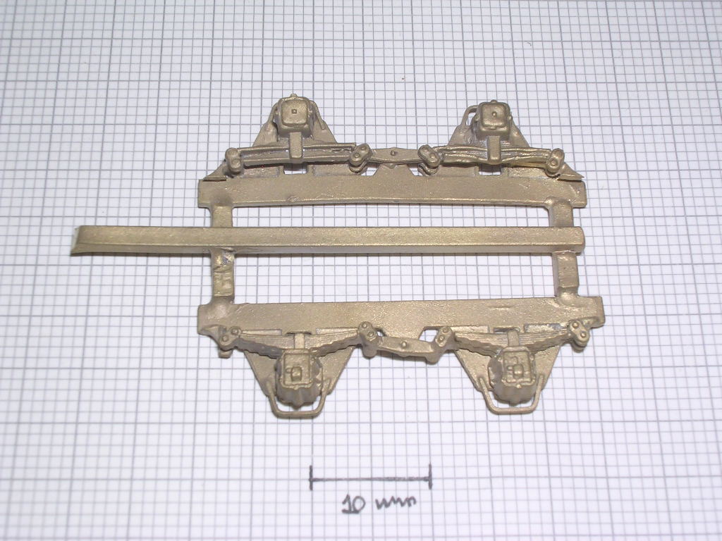

Fare tutto il gruppo in ottone partendo da un master?
Ciao, Ennio
DSCN2933.JPG [ 156.46 KiB | Osservato 6145 volte ]
DSCN2945.JPG [ 169.74 KiB | Osservato 6145 volte ]

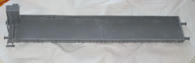

Intanto che cerco una soluzione ai carrelli, per dare un'idea di dove debbano andare... Il carro come è stato finora montato:
Commento file: Pianale (a carrelli) ricavato da parti avanzate di carri P
pianale_avanzato.JPG [ 143.01 KiB | Osservato 5076 volte ]
Almeno ci si fa un'idea.
