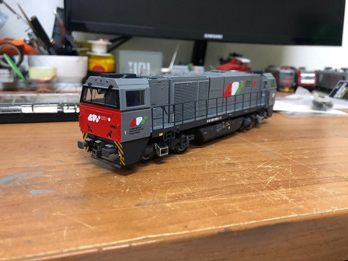

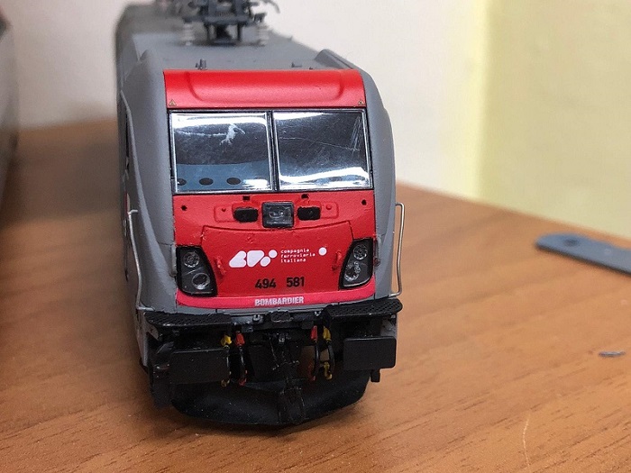

Salve a tutti vi presento le due flotte di CFI
Elaborata da me.
1) base acme la Ex BR187 trasformata in E494 bombardier CFI l’ho italianizzata al 85%
Ma resto soddisfatto, non era un lavoro molto semplice sopratutto con la fiancata ed imperiale.
2) base mehano la G2000 di CFI unico che ho sbagliato e’ la tonalità del colore grigio.
Ma va bene così.
:P :P :P :P

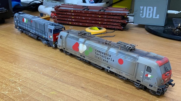

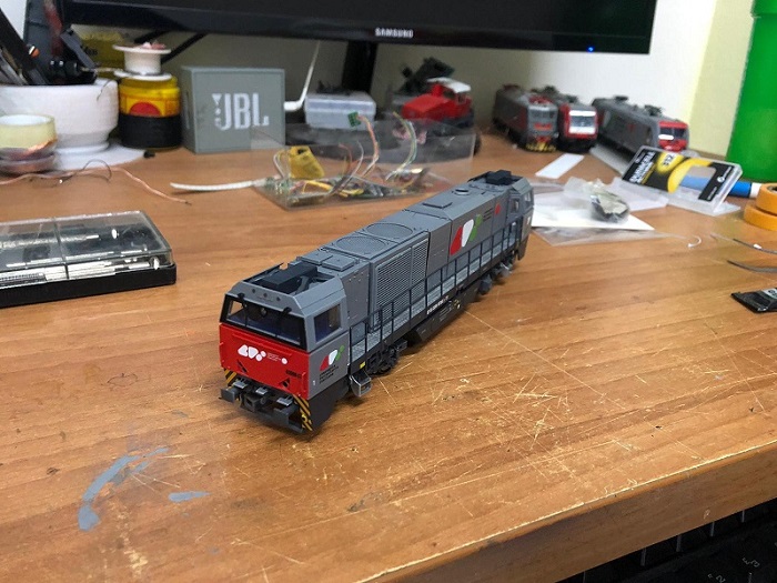

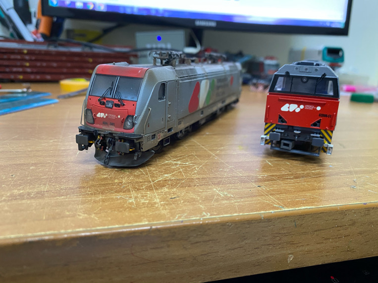

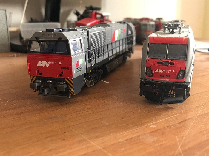

Buonasera si certo ecco altre foto.
WhatsApp Image 2020-11-14 at 18.35.51.jpeg [ 125.4 KiB | Osservato 4873 volte ]
WhatsApp Image 2020-11-14 at 18.36.16.jpeg [ 120.18 KiB | Osservato 4873 volte ]
WhatsApp Image 2020-11-14 at 18.36.17.jpeg [ 143.38 KiB | Osservato 4873 volte ]
WhatsApp Image 2020-11-14 at 18.36.18 (1).jpeg [ 113.72 KiB | Osservato 4873 volte ]
WhatsApp Image 2020-11-14 at 18.36.18.jpeg [ 123.77 KiB | Osservato 4873 volte ]
saluti Valerio
