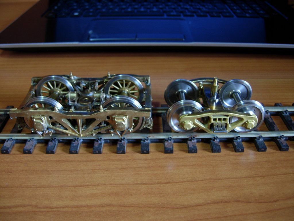

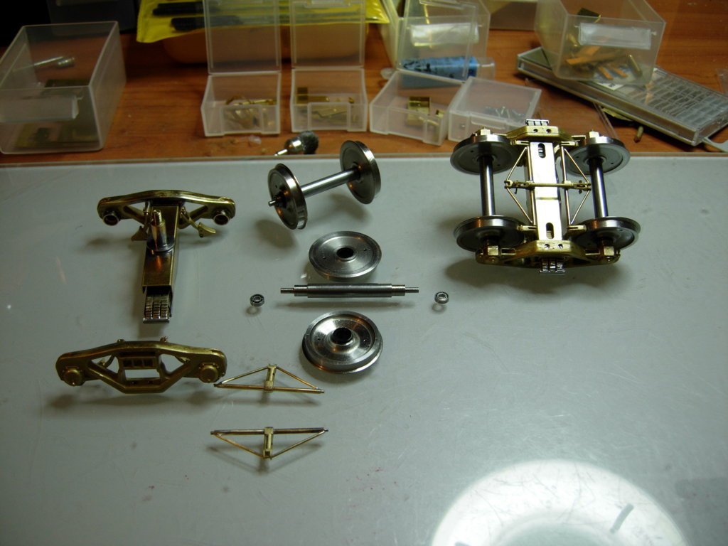

Ecco i carrelli. Le sale solo in acciaio inox montate su cuscinetti a sfere.
DSCN0072 (FILEminimizer).JPG [ 108.98 KiB | Osservato 8563 volte ]
Confronto tra un carrello del tender 30R della 141R con un carrello del tender 34P della 241P, kit molto più complicato che inizierò una volta terminato questo.

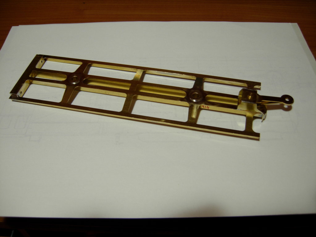

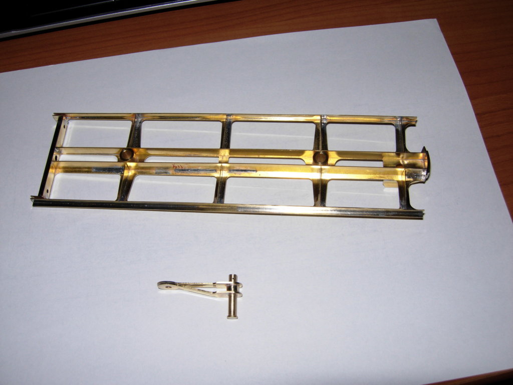

Intanto prende forma il telaio del tender e la tipica barra di accoppiamento con relativo perno

Stefano

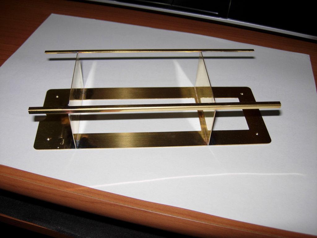

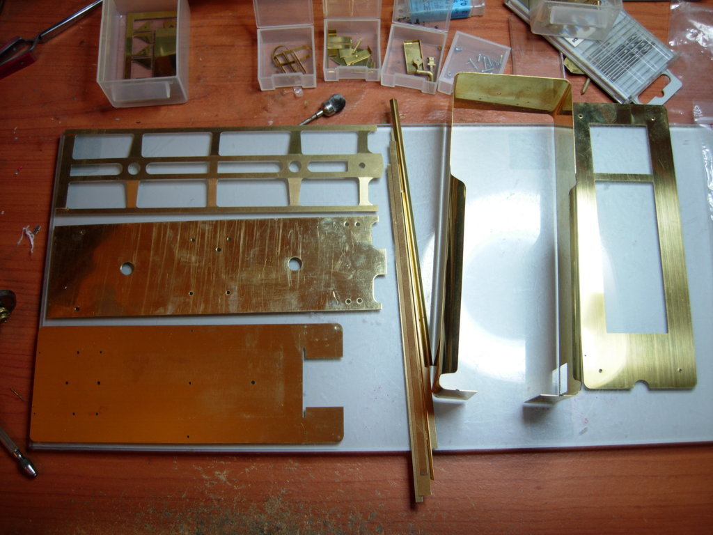

Ho iniziato, parallelamente al telaio anche la cassa del tender. Ecco la struttura interna.
DSCN0081 (FILEminimizer).JPG [ 83.46 KiB | Osservato 8560 volte ]
Per saldare più in squadra possibile utilizzo un piano di vetro che funge da base di lavoro e una squadra a tallone.

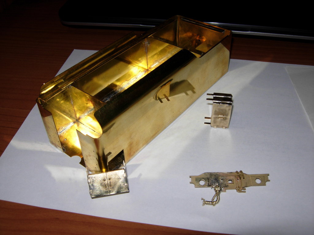

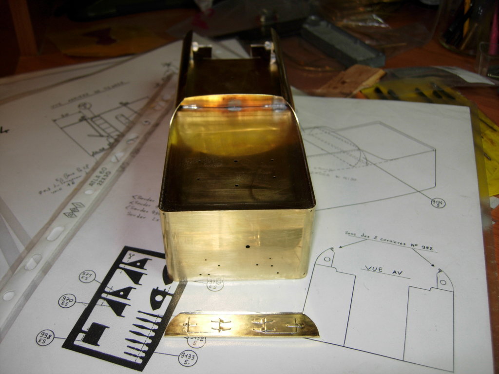

Ed ecco la cassa del tender saldata alla struttura interna, a cui mancano però ancora parecchi dettagli.

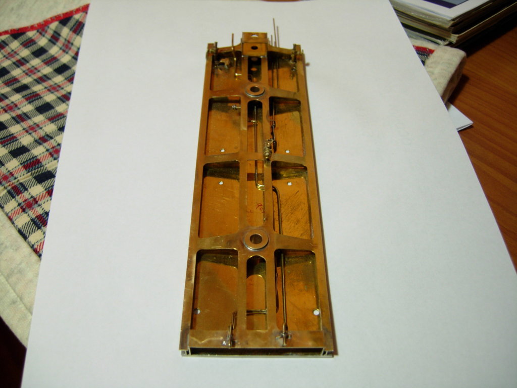

Costruite le 2 casse laterali presenti nel telaio e la traversa porta respingenti, incomincio con la prima personalizzazione, che consiste nella riproduzione della condotta del riscaldamento vapore, le condotte pneumatiche del freno continuo e moderabile e il comando del freno a mano di stazionamento. Questo comporta la modifica del telaio per far passare i tubi dell'aria e la costruzione di alcuni dettagli. Per fare questo devo lavoro devo avere pronti per un primo posizionamento i pezzi sin ora costruiti

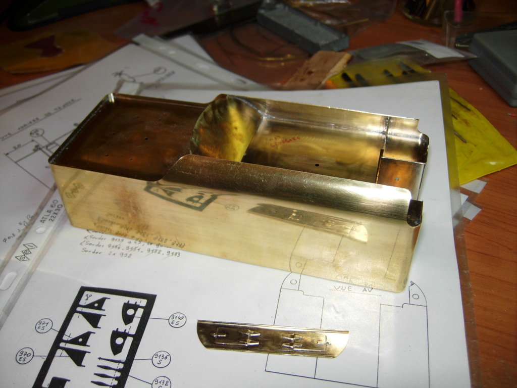

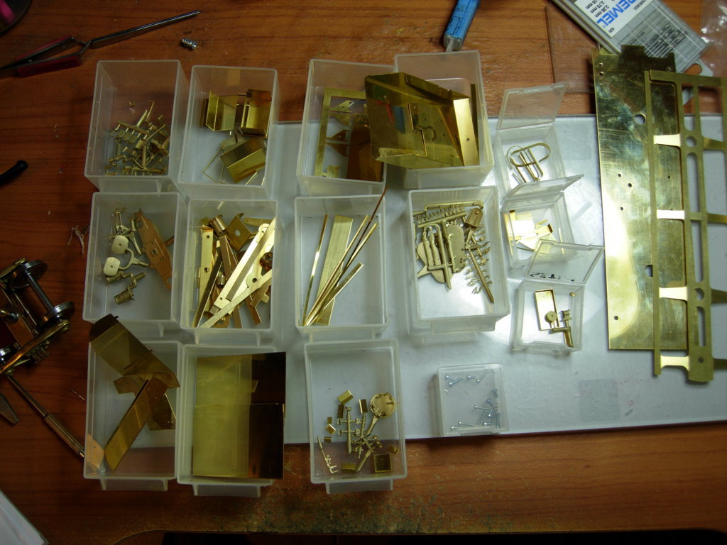

Nell'attesa che mi arrivi del materiale per costruire alcuni dettagli extra nel telaio, continuo la cassa del tender non senza alcune difficoltà dovute, sia al necessario aggiustaggio tra i vari pezzi da montare, sia per le inevitabili dilatazioni durante la saldatura che, in pezzi grandi, complicano il montaggio. Per ora ho completato la lamiera superiore del tender e parte della parte anteriore, lato locomotiva. Inoltre è pronta per essere saldata la lamiera con le due portine per la vasca di contenimento del combustibile ad olio.
L’allegato DSCN0089 (FILEminimizer).JPG non è disponibile
DSCN0090 (FILEminimizer).JPG [ 100.41 KiB | Osservato 8560 volte ]

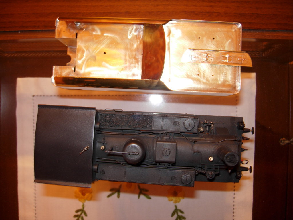

Per concludere una vista "aerea" del tender con la nostra 851.
DSCN0091 (FILEminimizer).JPG [ 118.91 KiB | Osservato 8560 volte ]
