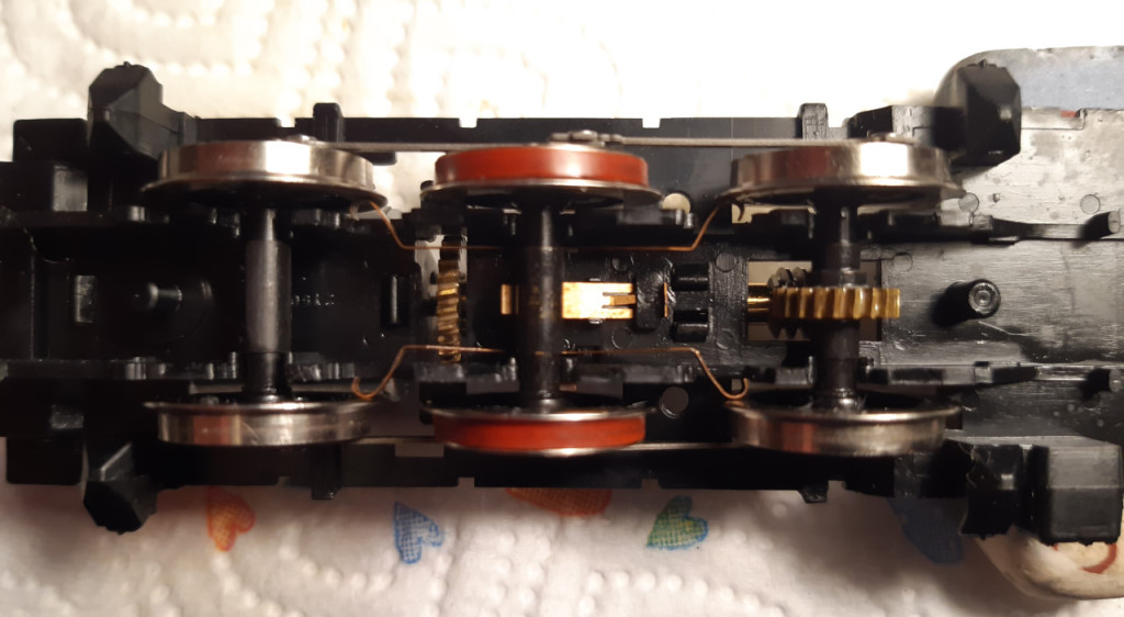

Durante lo smontaggio ho notato che le lamelle prendi corrente sono aderenti alla massa che e collegata alla pcb originale attraverso le due viti di fissaggio (credo si parli di "massa bloccata")

1° domanda: considerato che vorrei sostituire la pcb originale con un k652N di Despx (che vedete nella prima immagine a lato del pcb originale), come posso bypassare questo sistema?

Dovrei smontare il mio ed essere più preciso, ma dalle foto le zavorre paiono due indipendenti, e a memoria direi che è così.
Se effettivamente è così il problema non sussiste: le due masse le consideri come due fili. Caso mai dove non è necessario che facciano contatto le proteggi con un isolante, anche solo vernice.

Ciao Marco, si le zavorre sono due indipendenti, quindi posso semplicemente fasciare le zavorre con del nastro isolante.
Provvederò quindi a saldare due fili rotaia dx e sx in posizione comoda per collegarli poi alla nuova pcb.

Le due zavorre sono separate fisicamente, quindi o ti colleghi alle viti che le fissano al telaio (o a qualsiasi altro punto delle stesse) o le bypassi collegamdoti direttamente alle lamelle.

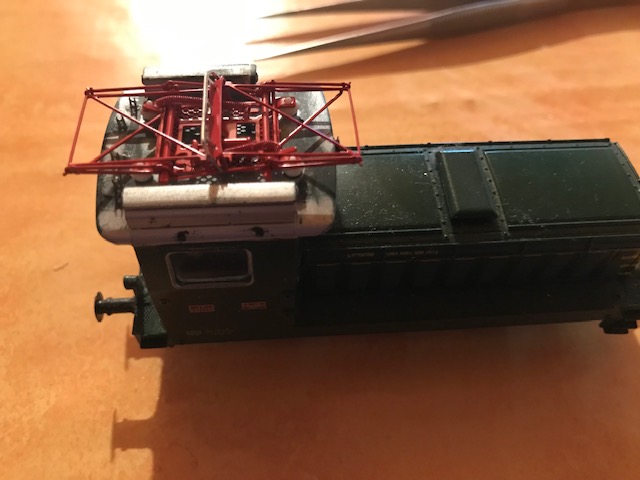

Questo il mio work in progress.
Ho provato a posare il pantografo, dovendo ancora terminare il tetto con i supporti per i cavi (si vedono quelli lato posteriore), i vari isolatori ed il coltello lato cassone più corto; ho anche cambiato i respingenti e ristretto i fari.
Per quanto riguarda l’abbassamento di circa 1 mm della cassa, l’ho fatto ma anche questo deve essere completato, sperando poi che tutto funzioni alla perfezione.

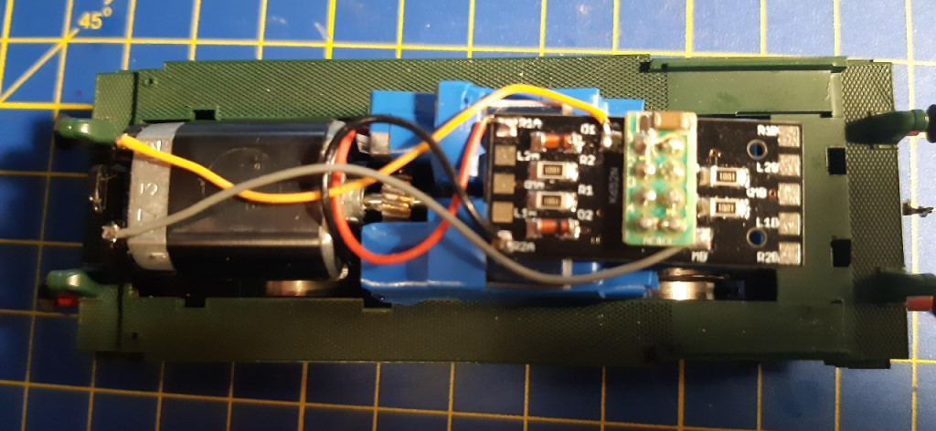

2) posizionamento del nuovo pcb

Ho testato il funzionamento in analogico (inserendo un tappo sulla presa NEM) e tutto funziona anche sugli scambi tende a bloccarsi al che sto pensando:
a) di dotare anche le ruote posteriori di prese di corrente
b) di dotare la E322 di prese di corrente da collegare al PCB ... anche se non ho ancora idea di come fare. Ci pensero domani ....

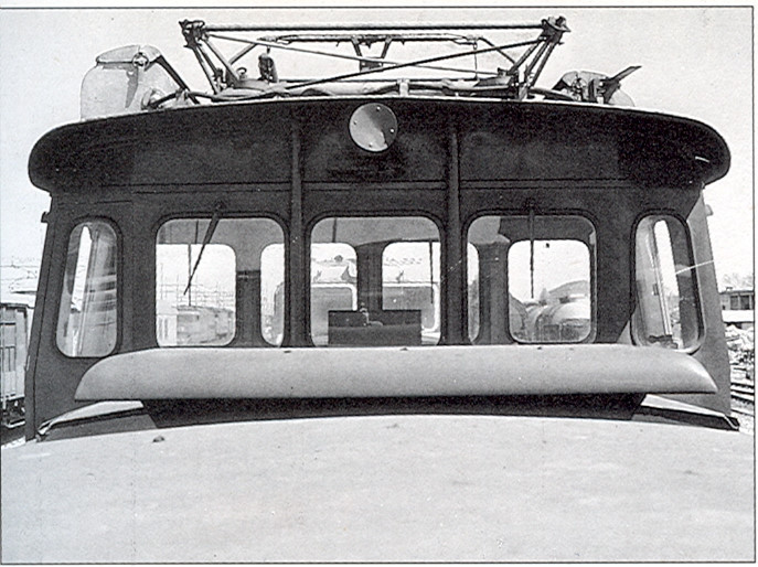

Ciao Marco, potrebbe essere ... questa foto è tratta dalla monografia LD sulle loco da manovra e sembra rispondere alla tua domanda
Scansione008.jpg [ 122.51 KiB | Osservato 76321 volte ]
Certo che trovare una vista dall'alto :roll: risolverebbe parecchi dubbi.
