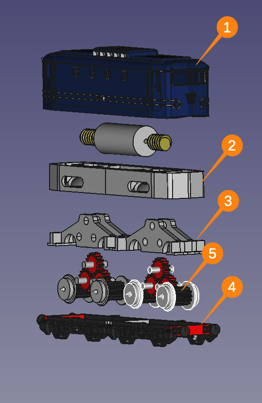

Il modello è composto da diverse parti stampate in 3D:
2.png [ 52.99 KiB | Osservato 2852 volte ]
  1. il guscio
  2. il telaio che sostiene i carrelli e il motore a doppio albero
  3. 2x telai interni dei carrelli, che tengono il treno di ingranaggi
  4. 2x telai esterni dei carrelli, che tengono le ruote tramite cuscinetti conici
  5. 4x pignoni delle ruote
Con questo modello ho deciso di iniziare a utilizzare la grande quantità di sale montate giapponesi, che hanno un albero di plastica cavo e ruote metalliche con estremità coniche. Queste ruote consentono di prelevare corrente dal cuscinetto conico che è il metodo che presenta il minor attrito.
Per poter utilizzare le sale montate, ho sostituito l'albero cavo con un ingranaggio stampato in 3D.
Poichè oggetti di piccole dimensioni sono molto fragili se realizzati con la stampa 3D, ho implementato gli ingranaggi in modulo 0.3 che consente di avere denti degli ingranaggi più robusti.

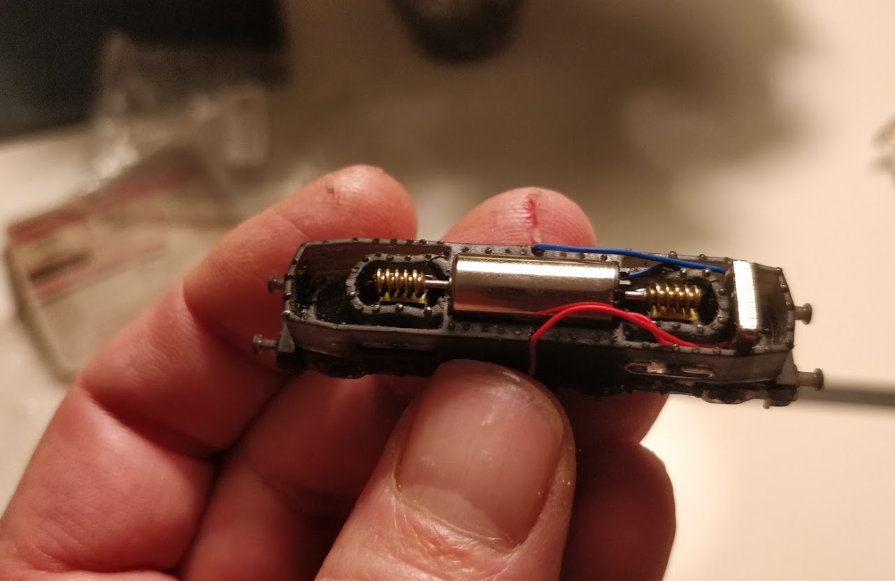

L'architettura dell'impianto motore è standard: il motore a 2 alberi guida, tramite 2 viti senza fine, la catena degli ingranaggi alle ruote.
3.jpg [ 102.65 KiB | Osservato 2852 volte ]

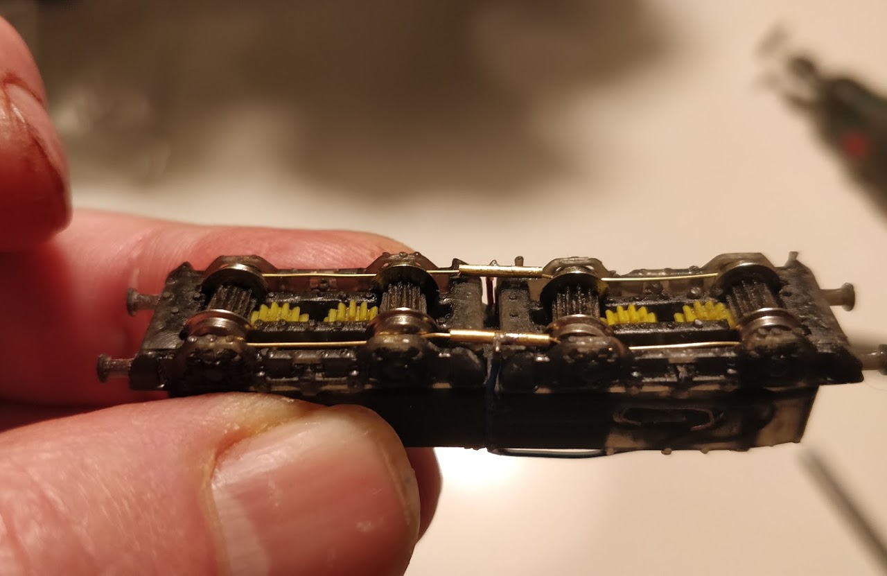

Ciò che è molto innovativo è il sistema di prese di corrente. Esso è realizzato con 4 fili in ottone da ∅0,3 mm che si avvolgono attorno alle punte coniche delle sale e terminano in un tubo da ∅0,8 mm a cui sono saldate i fili elettrici del motore.
Questo sistema garantisce un attrito molto basso e un'ottima presa come si può constatare in questo video

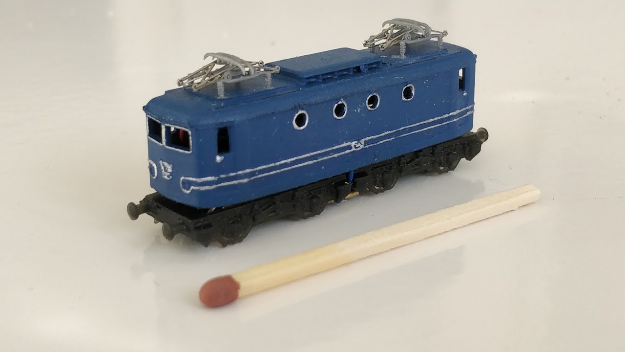

Io trovo che sia un modello carino.

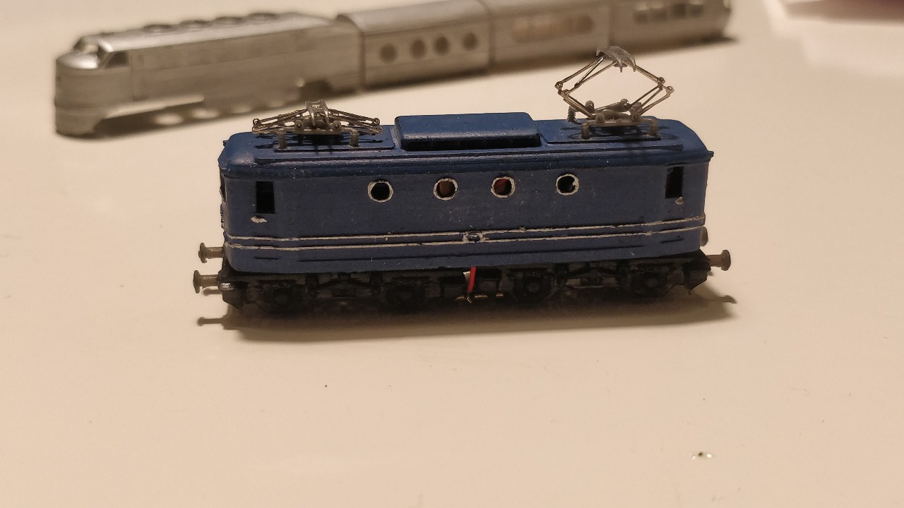

commenti: molto bella e venuta bene, mi chiedo i pantografi sono realmente funzionanti? sembra di vedere un buchetto di articolazione tra la parte sup e quella inf. suggerimento così carini ma tenuti troppo alti dagli isolatori, opinione personale senza critiche.
 Oggetto del messaggio: Re: NS1100 in scala Z
MessaggioInviato: lunedì 25 gennaio 2021, 19:59
Messaggi: 248
Località: Olanda
Grazie dell'apprezzamento.
Si i pantografi sono articolati. Ma non li ho fatti io. Sono Giapponesi.
IMG_20210125_195435_copy_1280x720.jpg [ 112.53 KiB | Osservato 2832 volte ]
G.
