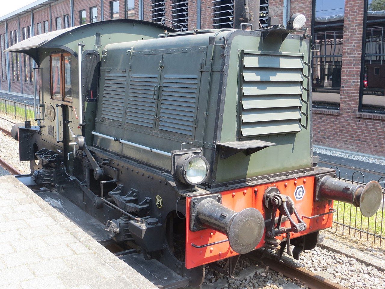

Il progetto originale di questa famiglia di minuscole locomotive da manovra, fu probabilmente ispirato dal Breuer Lokomotor di cui 1 unità fu acquistata da NS nel 1924 e utilizzata fino al 1930.
1.jpg [ 277.13 KiB | Osservato 2010 volte ]
Infatti queste locomotive, erano ufficialmente chiamate "locomotor", anche se i ferrovieri le avevano soprannominate "Sik", parola Olandese che significa capra. Questo soprannome era stato ispirato dal suono del fischio che essendo alimentato dai gas di scarico del motore cambiava tono con il regime del motore.
Ci sono state 4 serie di Sik, il prototipo 'oersik' e poi le serie 100, 200 e 300.
Al giorno d'oggi sono state tutte messe a riposo. Il motivo è che non erano considerate sicure per gli standard di sicurezza odierni.

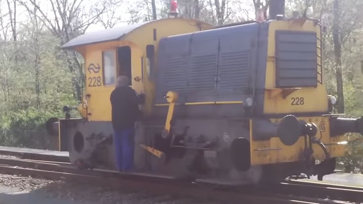

Il conduttore infatti operava all'esterno della locomotiva, in piedi sui grandi predellini ed utilizzando le grandi leve esterne di accelleratore, inversione e freno.

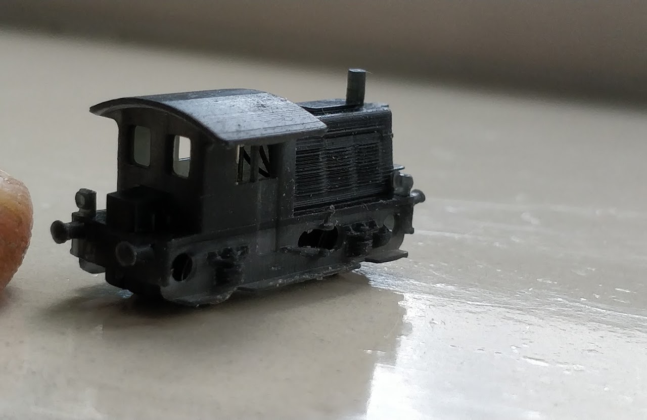

Ho modellato la serie 200 perché è stata utilizzata nel mio periodo di riferimento.
3.jpg [ 86.46 KiB | Osservato 2010 volte ]
4.jpg [ 105.33 KiB | Osservato 2010 volte ]

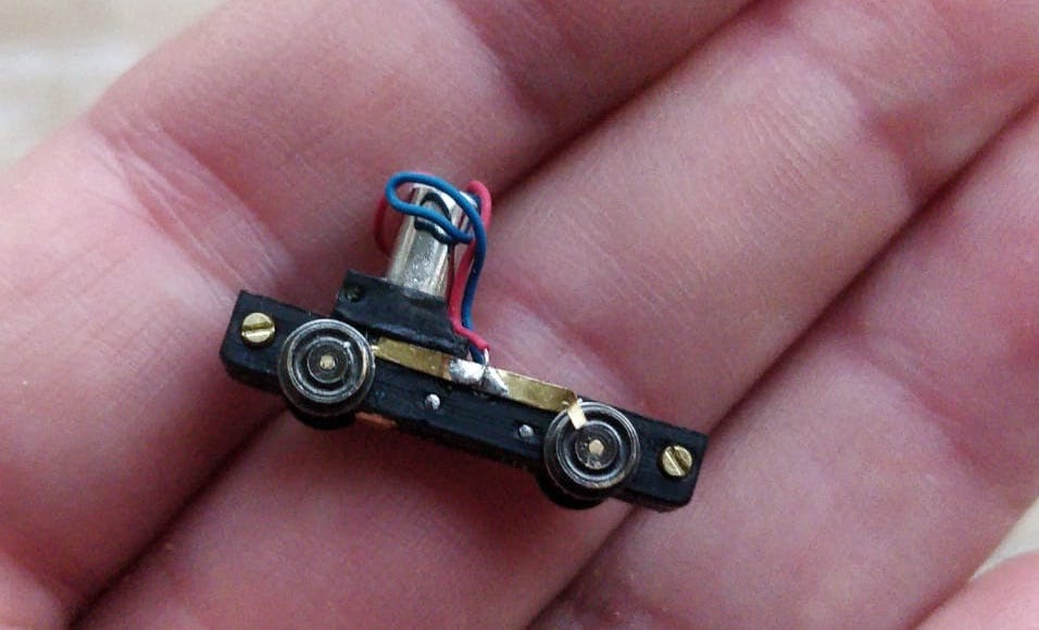

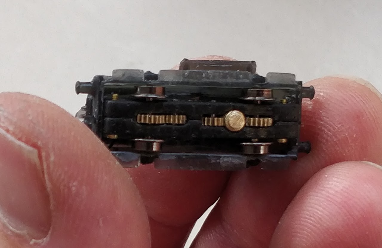

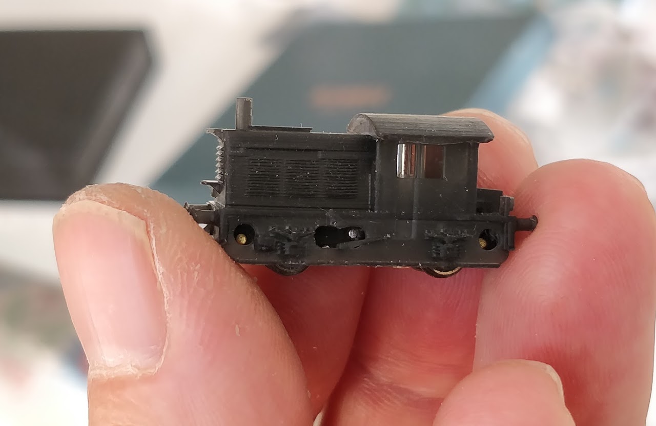

L'impianto motore è stato progettato, stampato e assemblato da me.
5.jpg [ 94.81 KiB | Osservato 2010 volte ]
6.jpg [ 64.87 KiB | Osservato 2010 volte ]
Con una zavorra fusa in piombo usando un prototipo pure stampato in 3D, la capretta si muove bene come si può vedere in questo video youtube.
