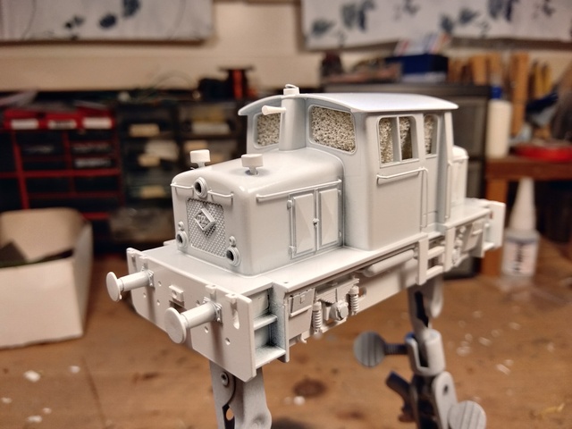

Di seguito qualche immagine:
diesel1.jpg [ 117.86 KiB | Osservato 9986 volte ]
ho rifatto completamente le due fiancate del telaio, quelle originali sono semplificate e presentano una forma non corretta (esigenze di stamapaggio della cassa). Ho usato polistirene da 1mm per la fiancata, e ho ricostruito boccole, sospensioni, sabbiere, serbatoi ecc...
diesel2.jpg [ 120.79 KiB | Osservato 9986 volte ]
diesel3.jpg [ 114.66 KiB | Osservato 9986 volte ]
ho anche ricostruito i panconi, usando sempre polistirene da 1mm, e li ho fissati direttamente alla cassa. Ho aggiunto un paio di prese d'aria sul cofano del motore, la tromba e lo scappamento. i fanali sono stati forati, e una volta verniciati ricostruirò il vetro con il Synthaglass di Toffano. Nessun led ad alluminarli, non ho in casa il materiale, pazienza.
il passo successivo sarà una bella lavata seguita da una mano di primer...

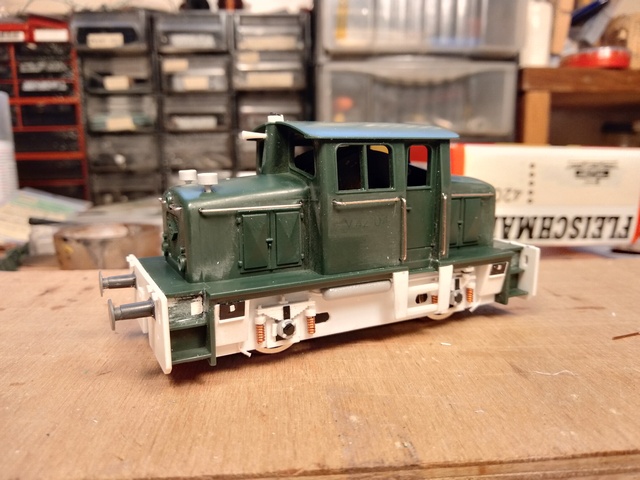

le boccole lo ho realizzate con un tondino da 3 mm, ricavato da una matterozza di TTM Kit, su cui ho aggiungo un dischetto da 2 mm di diametro, per riprodurre il coperchio.
un piccolo passo avanti:
diesel4.jpg [ 101.18 KiB | Osservato 9744 volte ]
dato che la cassa sarà verniciata in giallo, ho optato per una base bianca, confidando nel potere coprente della vernice spray Tamiya.
Francesco

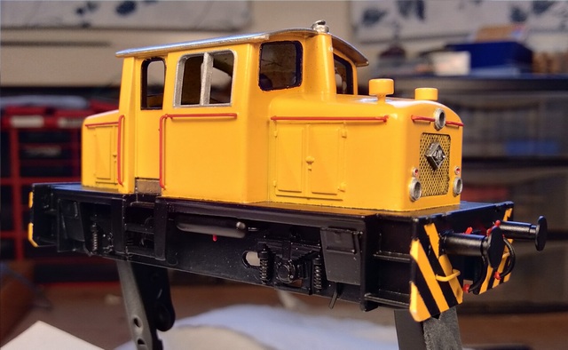

Ciao a tutti
sono andato un pò avanti con il modello, come ho accennato in precedenza la verniciatura è stata eseguita con bombolette Tamiya per cassa e telaio, pennello per tutto il resto. Manca qualche correzione, e ovviamente l'invecchiamento.
diesel5.jpg [ 81.54 KiB | Osservato 9346 volte ]
Francesco

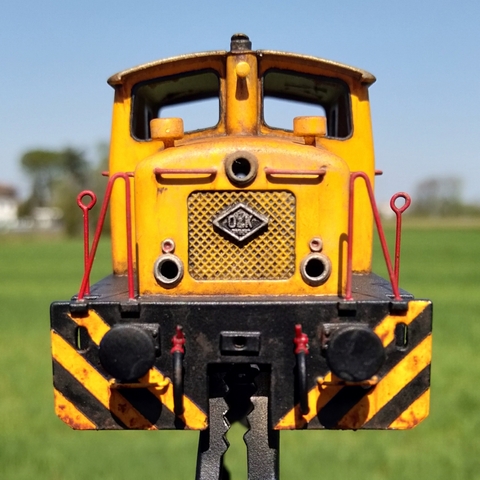

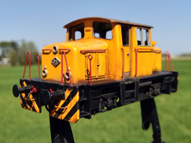

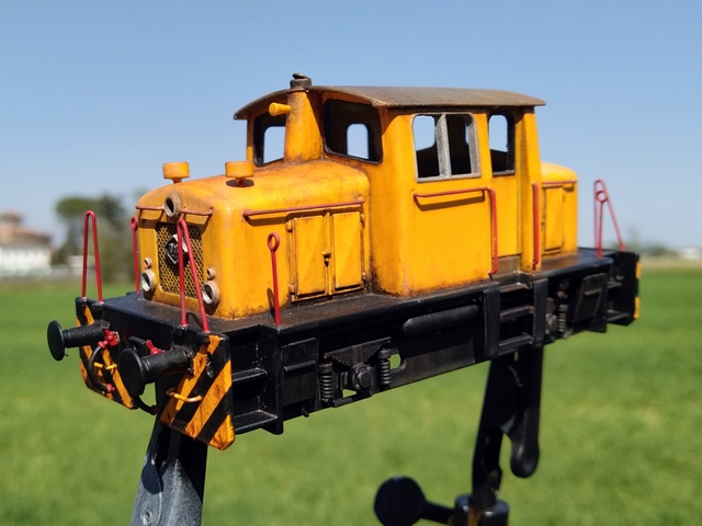

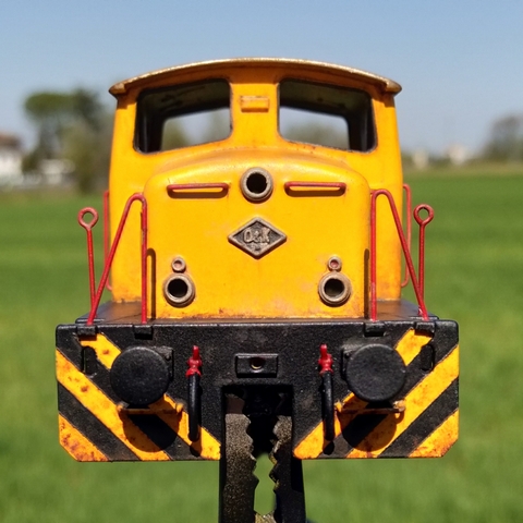

quasi finito...
diesel6.jpg [ 194.85 KiB | Osservato 8811 volte ]
diesel7.jpg [ 191.09 KiB | Osservato 8811 volte ]
diesel8.jpg [ 159.97 KiB | Osservato 8811 volte ]
diesel9.jpg [ 167.88 KiB | Osservato 8811 volte ]
diesel10.jpg [ 210.36 KiB | Osservato 8811 volte ]
Francesco

MessaggioInviato: martedì 14 aprile 2020, 15:07
Messaggi: 9223
Salve Francesco,
il locomotorino Fleischmann a me e' sempre piaciuto tantissimo. Lo trovo...simpatico...
Senz' altro i 40 anni e oltre che hanno gli stampi non depongono a favore.
Proprio per questo, pero', i tuoi lavori ne migliorano notevolmente l' aspetto.
E se non riproduce esattamente l' originale che importanza ha ?
Essendo una macchina privata per lavori di linea o di servizio interno di stabilimento reputo una riproduzione free lance piu' che ragionevolmente accettabile.
Complimenti, bel lavoro !
