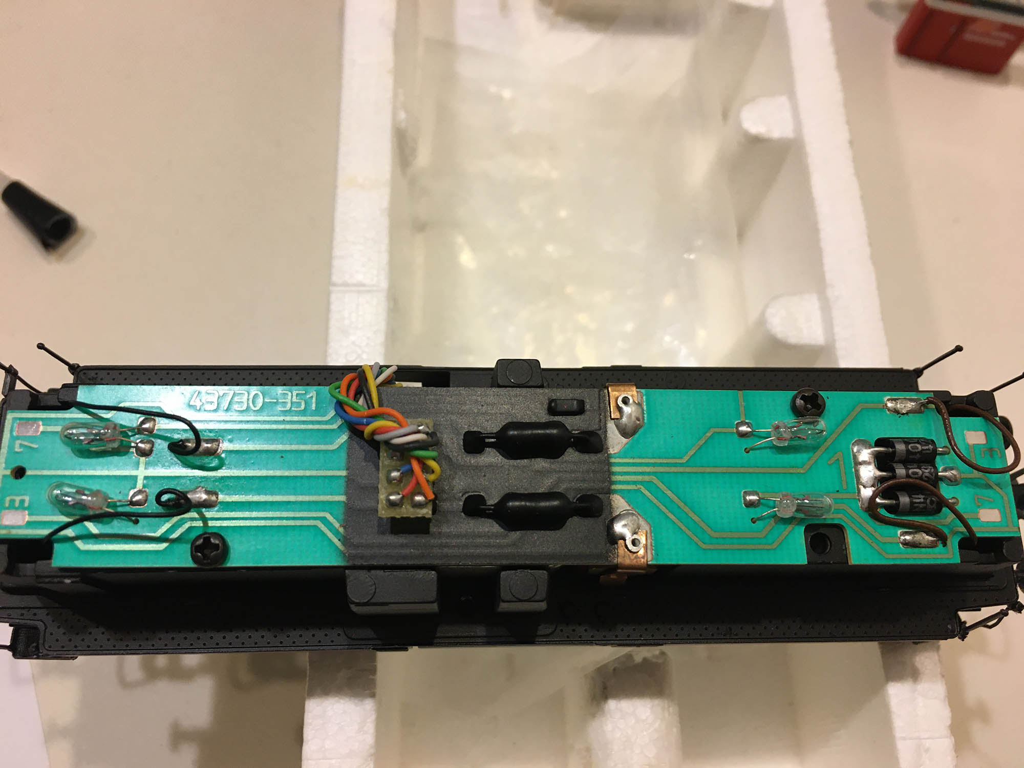

Buongiorno a tutti,
ho intenzione di inserire una luce in cabina ad una K211 Roco digitale (proveniente da starter set).
Ho aperto il modello per vedere come fare e ho visto (come da foto) che la scheda al suo interno ha due piazzole numerate 3 e 7.
Leggendo il manuale c'è solo scritto che sono dedicate alle due uscite ausiliarie del decoder, fin qui tutto bene, ma non capisco come posso collegare
il led perchè un polo va saldato alla piazzola 3 o 7 ma l'altro dovrebbe andare al filo blu del decoder (giusto?) ma dove vado a saldare per l'altro polo?
Spero di essere stato chiaro..........

Prova con un tester: probabilmente sono già di loro collegate ai pin 3 e 7 del decoder. Basta montarci il LED e la resistenza relativa.
Il 3 è l'uscita ausiliaria: in diversi decoder manca, se c'è è verde e nella foto la vedo, il 7 il filo blu.

Grazie per la risposta,
Il mio problema è che non so proprio fisicamente dove andate a saldare il polo del led che va al filo blu del comune.

Ne manuale c’è scritto che sia il 3 che il 7 sono uscite ausiliarie.

Il 7 è il filo blu del decoder (comune a tutte le tre uscite del decoder: luci avanti, luci indietro, ausiliaria), che è il positivo del LED, il 3 è l'uscita supplementrare (negativo del LED). Metti fra LED e uno dei terminali una resistenza di caduta, sui 1000 ohm.
Se usi un LED standard, sul pad 7 saldi il terminale più lungo (anodo). Ricordati la resistenza fra l'altro terminale e il pad 3 o lo bruci.

Grazie mille per la pazienza (sono veramente uno gnucco con l’elettronica).

Concordo con "snajper", il #7 sembra proprio essere il negativo comune che passando sotto alla lampadina superiore della foto, si collega agli altri due poli comuni delle lampadine; puoi verificarlo vedendo il percorso della pista nascosta dalla lampadina, dalla foto non si vede, ma si intuisce.
Per giunta, le spine a 8 poli non possono avere due uscite aggiuntive a meno che non ci sia una piazzola per saldare l'eventuale filo viola o marrone (nono polo - F2): quindi l'unica funzione aggiuntiva è il #3 e il ritorno comune è il #7. E, guarda il caso, nella numerazione delle prese/spine NEM 652, il #3 è proprio la prima funzione aggiuntiva (verde - F1) e il #7 è proprio il negativo comune (blu).

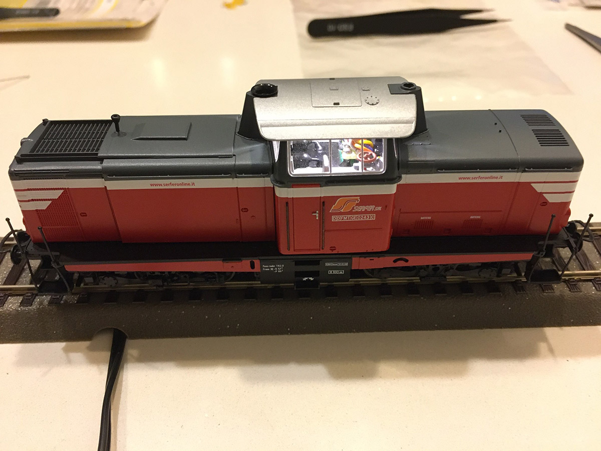

Grazie per la risposta Carmelo, è proprio così.
Difatti ecco le foto della cabina illuminata.

Purtroppo si vedono le due induttanze e la presa del decoder con i cavetti, per quello Roco ha dipinto tutto di nero (mi chiedevo perché mai l'avessero fatto).
Se posso darti un consiglio, lo farei anch'io per la presa e la parte in vista dei cavetti, e abbasserei anche la luminosità della luce, in fondo è la cabina di una locomotiva mica un set cinematografico. :wink:
