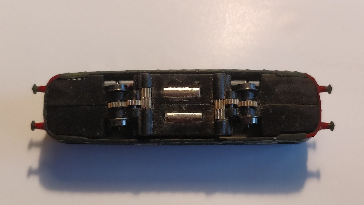

Quindi ho scelto di progettare Macchifer in CAD. Il modello è composto da 4 parti:
Commento file: le parti del modello
3.png [ 94.41 KiB | Osservato 3041 volte ]
[list=]
[*]la scocca
[*] l'inserto d'arredo per interni
[*], 4. le due metà che compongono il telaio. Questi sono in realtà identici e insieme consentono il montaggio di due micromotori ø 4 mm, ciascuno dei quali guida una sala montata attraverso un treno di ingranaggi M0.2.
[/list]

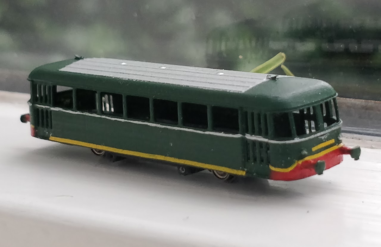

La prima stampa presentava alcuni errori che sono stati corretti nella seconda.
Commento file: prima stampa
4.jpg [ 83.95 KiB | Osservato 3041 volte ]

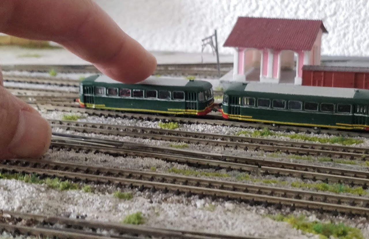

Alla fine i due modelli sono quasi completati (decalcomanie ancora da realizzare).
5.jpg [ 91.76 KiB | Osservato 3041 volte ]
E siccome non è chiaro dall'immagine quanto sia piccolo un a foto sul modulo di Nardò Centrale, i due modelli con vetri appena applicati.

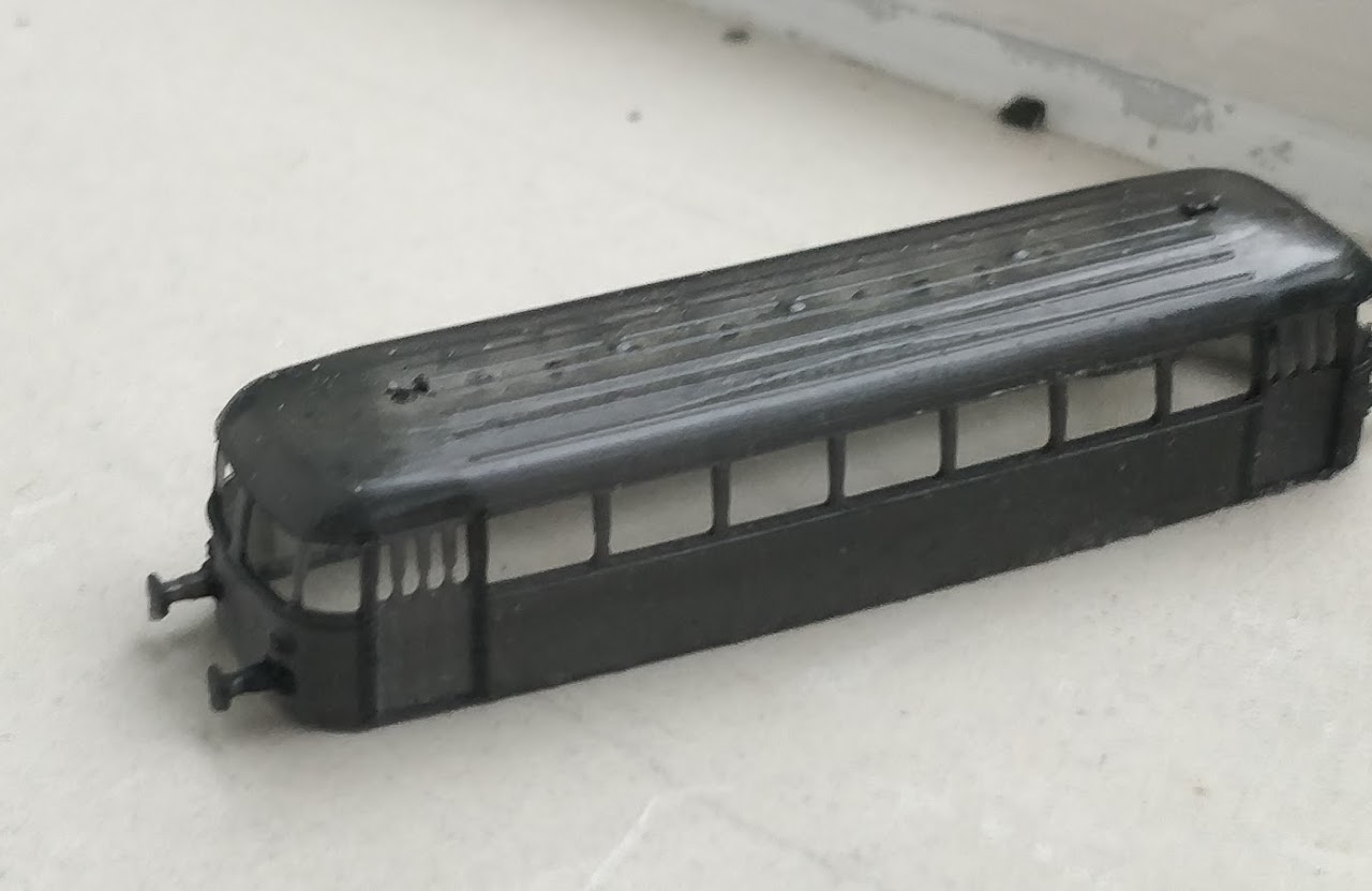

La parte di sotto è invece così
6.jpg [ 76.79 KiB | Osservato 3041 volte ]
