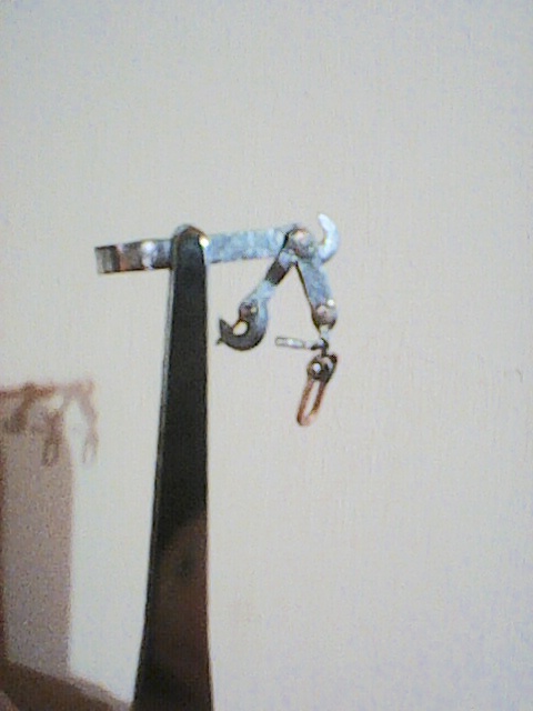

Sono Claudio, quello di Milano che ha voluto conoscerti al Premio Ogliari 2019.
Sfrutto questo filetto per farti i miei più sinceri complimenti per tutto quanto hai realizzato e pubblicato su Wordpress.
Ed anche per dirti che son rimasto... di sale, nel vedere il gancio che hai ottenuto... in quattro mosse veloci.
E' facilmente integrabile anche con la leva del tenditore.
Ma per la trasposizione in scala H0, seppure molto decorativo, mi sembra un pò semplice.
Grossi il doppio si riescono a fare articolati ed, accettando un pò di surdimensionamento, anche operativi.
Allego una foto (pessima per i riflessi) di un esemplare "FS old style", ancora con il doppio uncino e la maglia di sicurezza.
gancio FS old style.jpg [ 68.72 KiB | Osservato 4265 volte ]
E' tozzo, ma regge 5 kg senza rompersi ed è abbastanza corto da poter circolare "pendulo" senza toccare le rotaie.
Claudio Gariboldi
