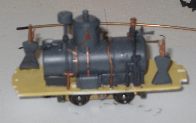

Un po' sfocata ma le bandelle che uniscono la caldaia al telaio almeno si intuiscono.
Commento file: I lavori proseguono (e le difficoltà di fotografarli anche)
Locotranviaria4.JPG [ 181.97 KiB | Osservato 11409 volte ]
Il pezzo è un po' piccoletto, proverò a fare le prossime foto su un fondo più scuro, forse l'AF è ingannato dai fondi bianchi... :?
Con cosa conviene incollare in modo non tenacissimo cassa e telaio?
La pompa Westinghouse domani (se riesco a fotografarla. Oppure dopo montata :oops: )

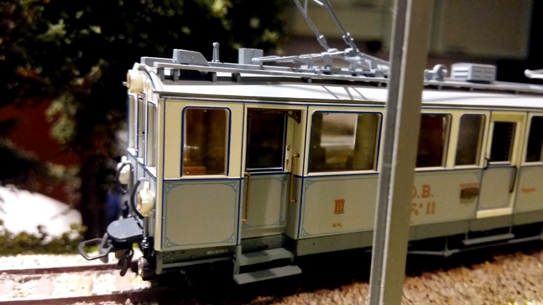

intendi questa?
MOB-Tm-1-HWR-1-800.jpg [ 193.82 KiB | Osservato 10534 volte ]
