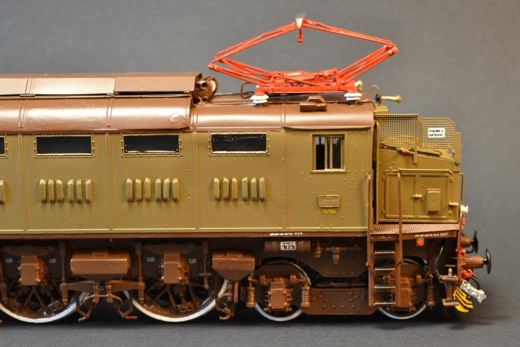

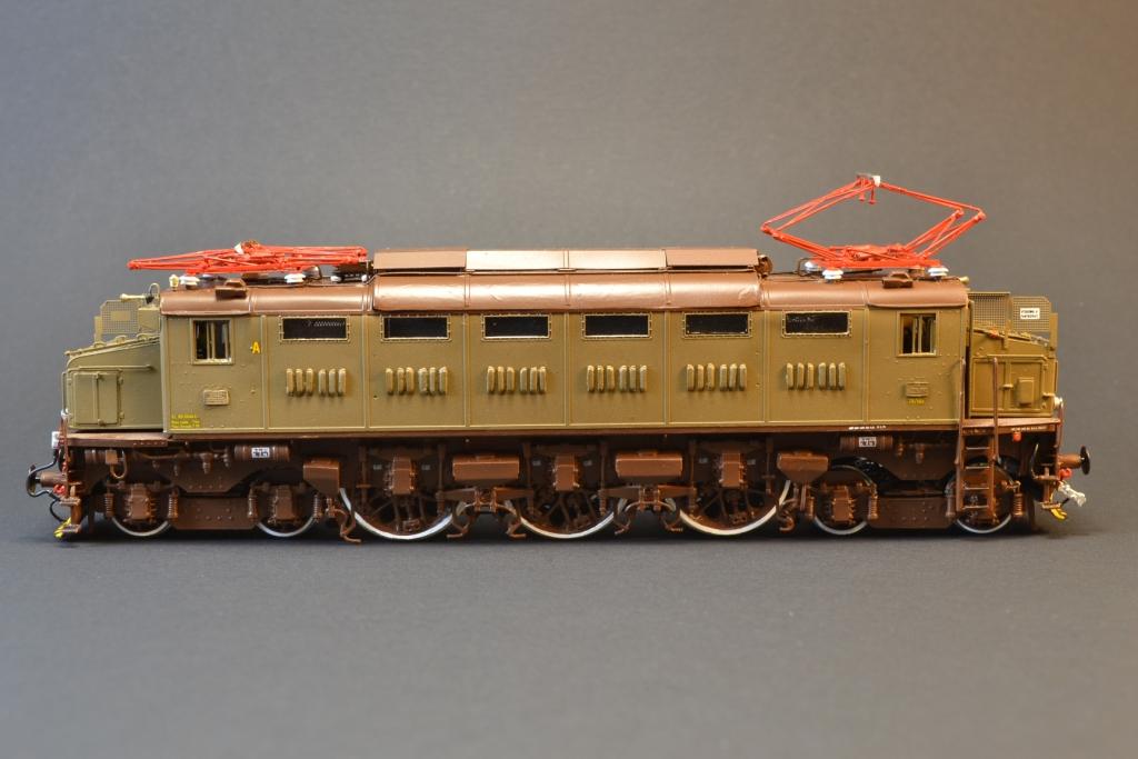

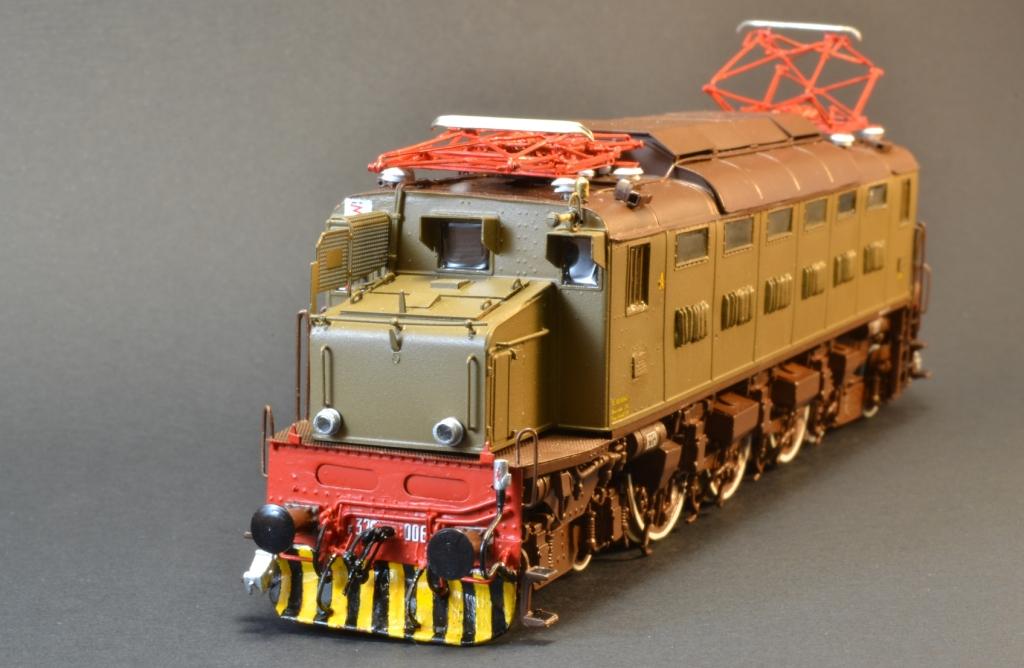

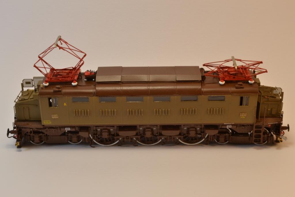

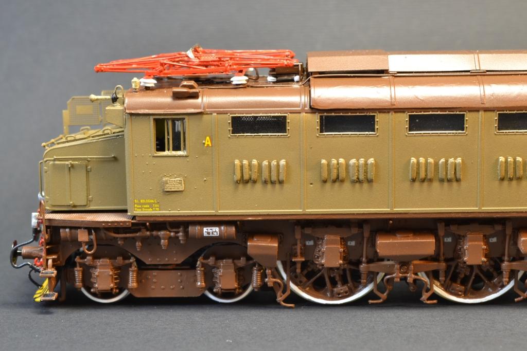

Buona sera a tutti gli amici del forum,
eccovi un altro modello da me realizzato negli ultimi mesi....
Si tratta del locomotore FS E326 realizzato partendo dalla scatola di montaggio della UTECA.
Anche questo modello mi ha impegnato per parecchie settimane e a me
è piaciuto molto realizzarlo, anche per la bella immagine che questa macchina ha avuto
nella storia della trazione ferroviaria.
Io aspetto sempre i vostri preziosi commenti, di qualunque tipo, specie se
attenti.... e soprattutto quelli che consentono di migliorare la realizzazione dei miei modelli.
A presto e .....al prossimo modello !
Beppe

Molto, molto bello, complimenti.
Unico appunto i vomeri li avrei fatti castano, l'unico a strisce che ricordo è quello tumulato a Pietrarsa. :)
GD

....se me lo dicevi prima
....dovevi dirmelo prima
....dimmelo prima allora
come cantava Enzo Jannacci
se penso alla fatica che ho fatto per farli a striscie !
....è comunque un'altra mia disattenzione e se penso
a quante foto ho studiato !
Grazie per il prezioso appunto !
Beppe

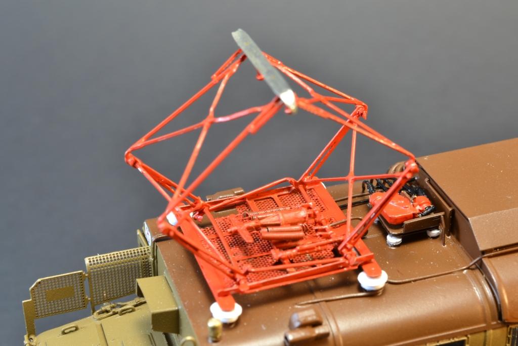

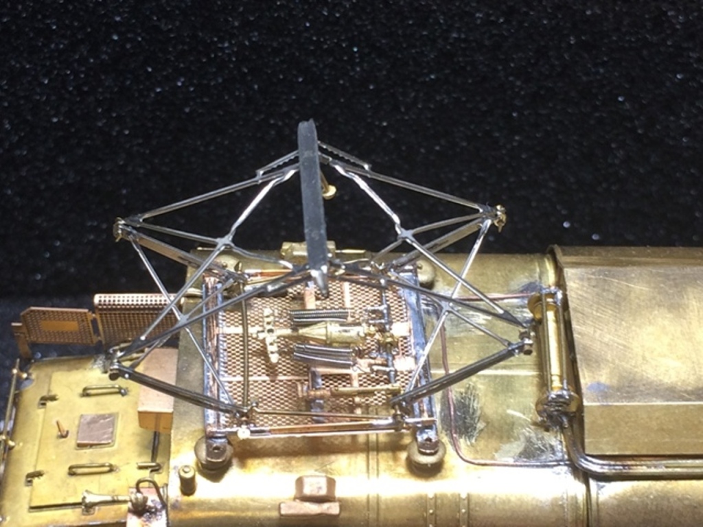

Lavoro eccellente! Come mai hai montato uno strisciante così largo sul pantografo? Per il resto è un lavoro finissimo, di gran qualità!!!

Buon giorno Luca,
era lo strisciante presente nella lastrina fotoincisa .....
Tu sapresti dirmi come dovrebbe essere ? Avresti un esempio da mostrarmi ?
Grazie mille !
Beppe

Eccellente opera e come sempre complimenti vivissimi !

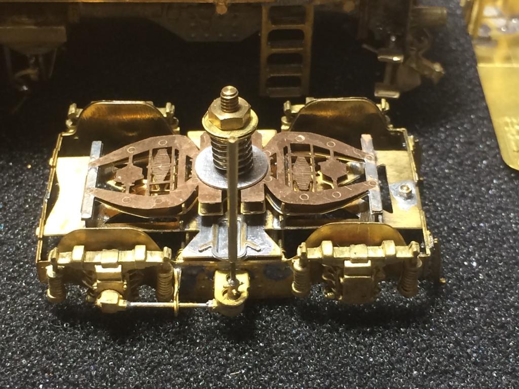

Il tallone d’Achille di questo kit era la motorizzazione, come hai risolto !

Bongiorno.
Vado un po' controcorrente ed esprimo la mia, spero di non offendere nessuno.
Premetto che secondo me è difficile che un kit sia facile da montare: il risultato dipende dalla qualità del kit (impostazione del modello, suddivisione tra componenti, qualità delle fusioni e delle fotoincisioni...) e dalla bravura di chi lo monta (o da quanto ha voglia di rompersi le scatole per avere un certo grado di qualità).
Al primo sguardo sembra un bel modello. Mi pare anche verniciato bene, leggero.
Trovo alcuni dettagli sottotono: le ghiere dei fanali, l'accoppiamento tra cassa e piastrone del telaio (c'è luce tra avancorpo e piastrone), striscianti larghi ed altri dettagli minori.
Noto anche che il vomere anteriore è storto.

Circa la motorizzazione ho mantenuto la configurazione originale, però ho rifatto il treno di ingranaggi, sempre in plastica,
ma inserendoli-montandoli su assi in metallo che uso anche come distanziale per mantenere il corretto allineamento tra le ruote dentate.
Gli assi non sono i soliti rivetti bensì li ho rifatti in acciaio e fissati all'esterno con anelli Seeger. Ho inoltre montato un volano.

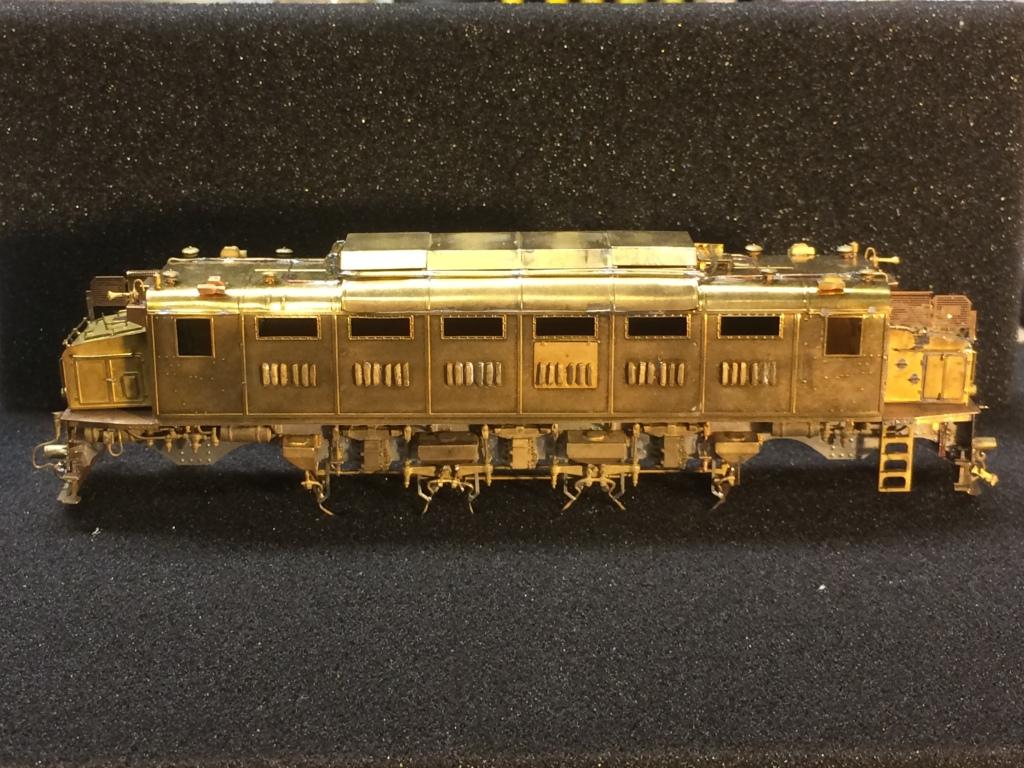

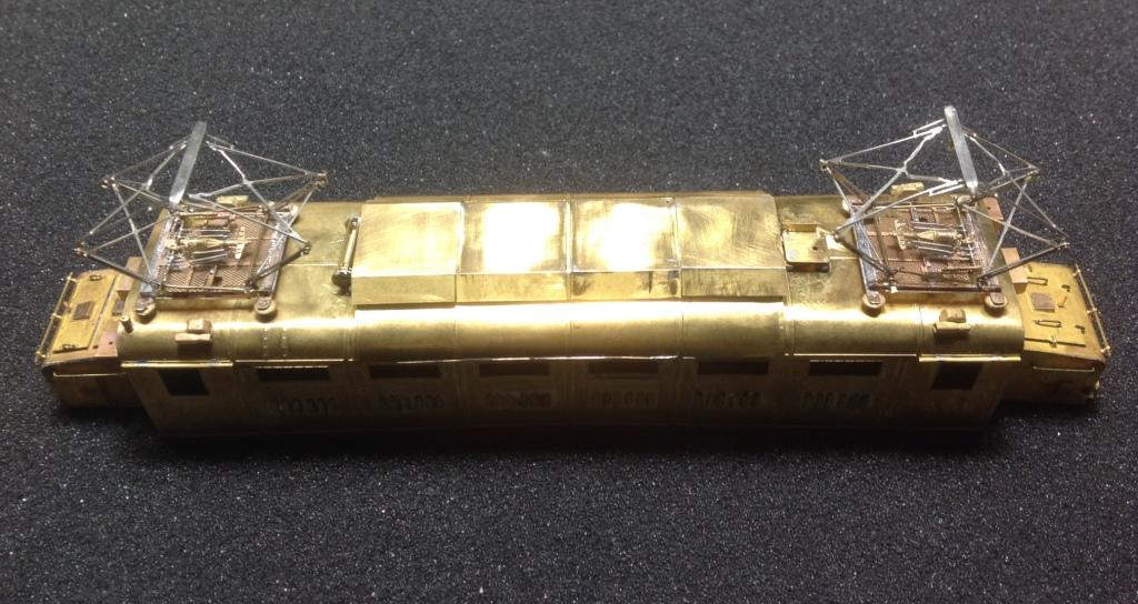

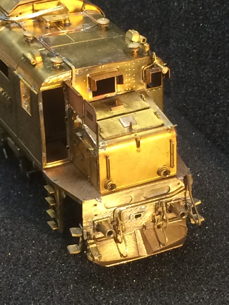

Per quanto riguarda la finitura e la verniciatura io adotto da sempre questa procedura:
- finisco il modello mantenendo i gruppi principali separati (cassa, telaio, ruote, motorizzazione, pantografi etc. etc.)
- dopo ogni fase di saldatura, perché nulla è incollato, procedo ad un bagno di NaHCO3 (bicarbonato di sodio) a 40° per eliminare l'acido utilizzato per la saldatura
- risciacquo e lavo bene con acqua corrente per eliminare ogni traccia residua e asciugo con aria calda (phon)
- al completamento del gruppo procedo con una micro sabbiatura con ossido di alluminio Al2O3 da 50 micron
- lavo tutto in un bagno con ultrasuoni e liquido per pulizia per eliminare ogni traccia si sabbia residua
- elimino l'acqua lavando con una benzina rettificata (nafta alifatica) al fine di avere le componenti perfettamente sgrassate
- asciugo accuratamente con segatura ed aria calda (phon)
- vernicio con una mano di fondo (epossidico o poliuretanico) sottilissimo e con aerografo tutto il modello
- vernicio con acrilico e diluente apposito (Puravest) con aerografo il modello nelle varie colorazioni. Ovviamente dove serve faccio la mascheraura delle parti.
- monto tutto il modello (che è già stato cmqe assemblato in precedenza per la verifica di tutti gli accoppiamenti) cercando, per quanto possibile, di essere il più preciso
- ritocco tutte le verniciature (sempre con colori Puravest) dove serve (respingenti, pancone anteriore, fari, pantografi, etc. etc.)
- monto le vetrature (il lavoro, per me, più difficile)
- applico le decals con i liquidi appositi
- vernicio con aerografo con una mano di trasparente il modello per fissare le decals etc. etc.
Sembra una cosa lunga ma non è vero; una volta che la si adotta è sempre quella e da buoni risultati.

Volevo rispondere anche a Luca e ad Antonio.
Come ho già ricordato il materiale è quello fornito nei kit, per cui parto dal presupposto che le dimensioni siano più o meno corrette.
E in effetti, sempre con le opportune tolleranze di lavorazione, credo che lo siano.
Sono andato a cercare dei disegni del pantografo FS32 (credo sia questo il modello) e misurando-rapportando le quote disponibili la dimensione dello strisciante
dovrebbe essere nell'ordine di 125 mm al vero per cui in scala dovrebbero diventare 1.44 mm e invece sono 1.60/1.65 mm....non siamo tanto lontani, credo....
Non sono certo delle quotature al vero però magari qualcuno potrebbe fornire dei dati più precisi e specifici sul componente.
Visto sul modello non mi sembra sproporzionato :)
Per Antonio.
Il vomere non è storto...mi hai fatto prendere uno spavento !
Il fatto è che quando faccio le foto nella "light box" il fondale è curvo, per cui quando il modello o alcune parti sono nella zona della curvatura le distanze
relative cambiano e l'effetto finale è che le "cose" sembrano quello che non sono. :)
Per la qualità dei particolari è vero che certamente vi sono dei kit che sono molto migliori.
Ma....si prende quello che c'é... si spende quello che si ha... si acquista quello che si trova... :D
Cmqe, per me ed è una mia opinione personale, tutti i kit sono complessi, chi per un verso chi per un altro.
Io impiego almeno 3 mesi, lavorando un poco tutti i giorni, per completare un modello...e molte volte anche di più.
Beppe
