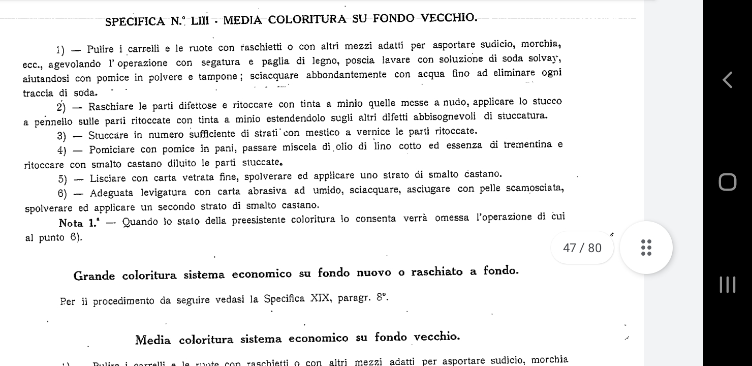

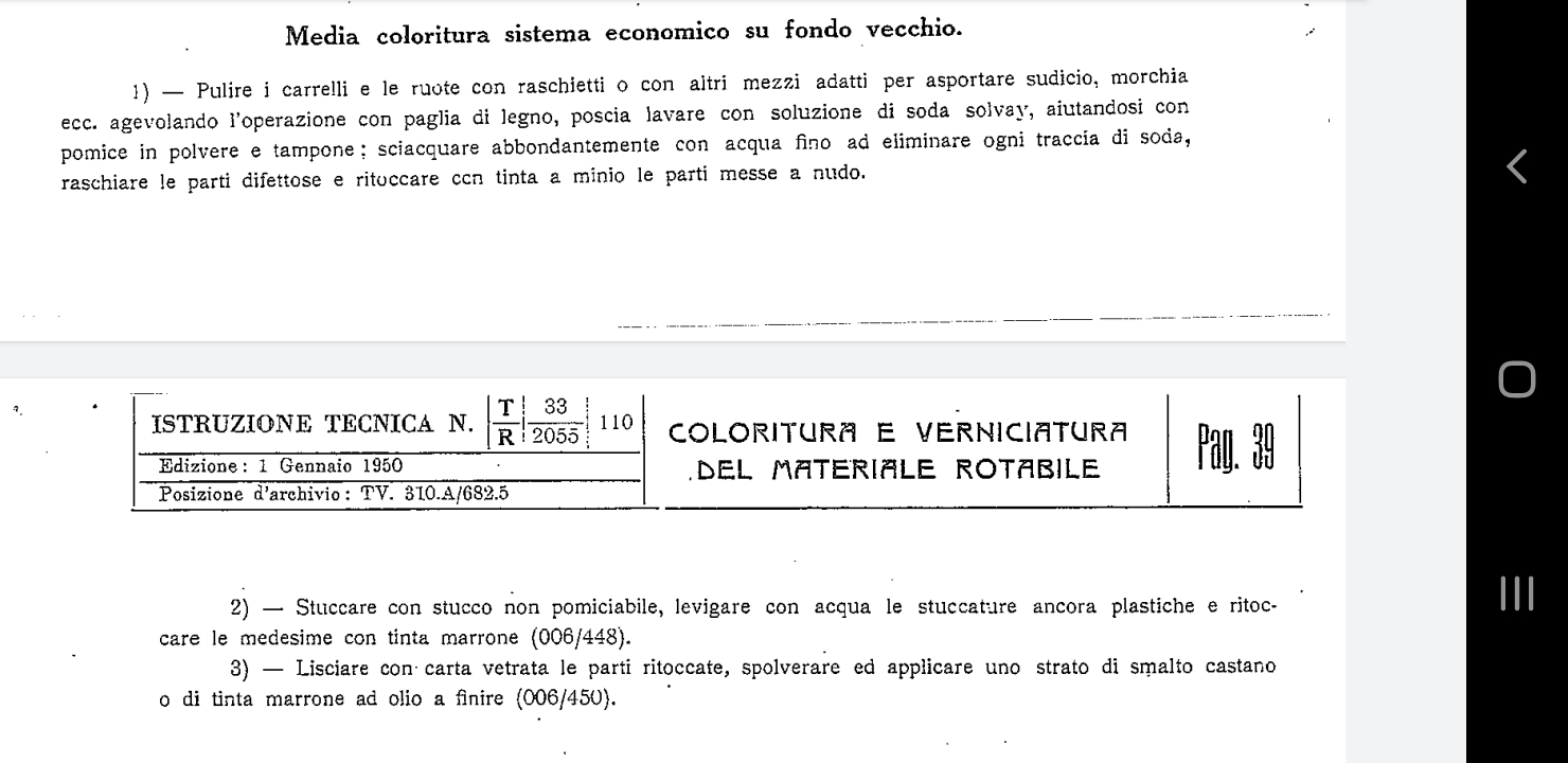

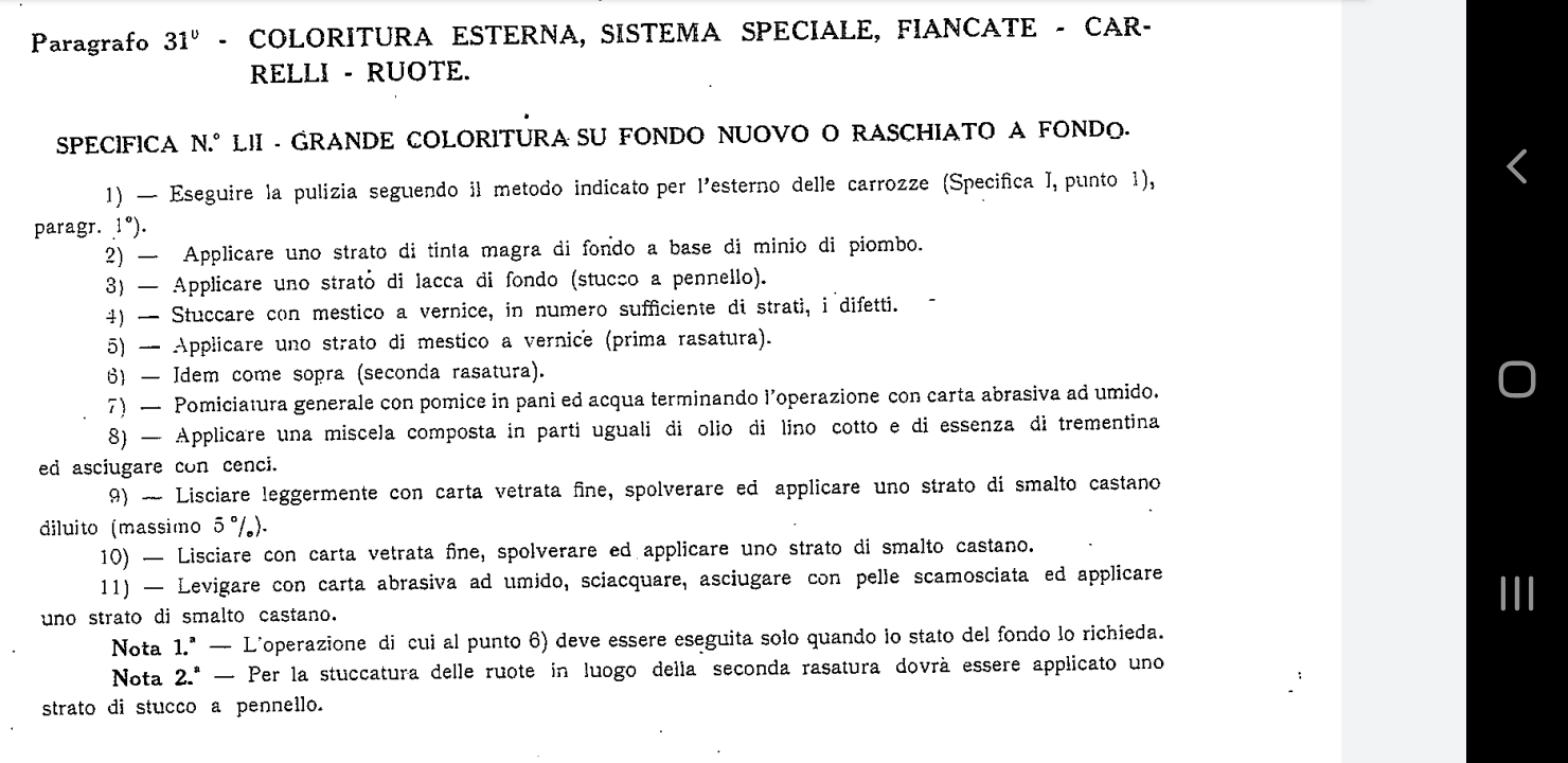

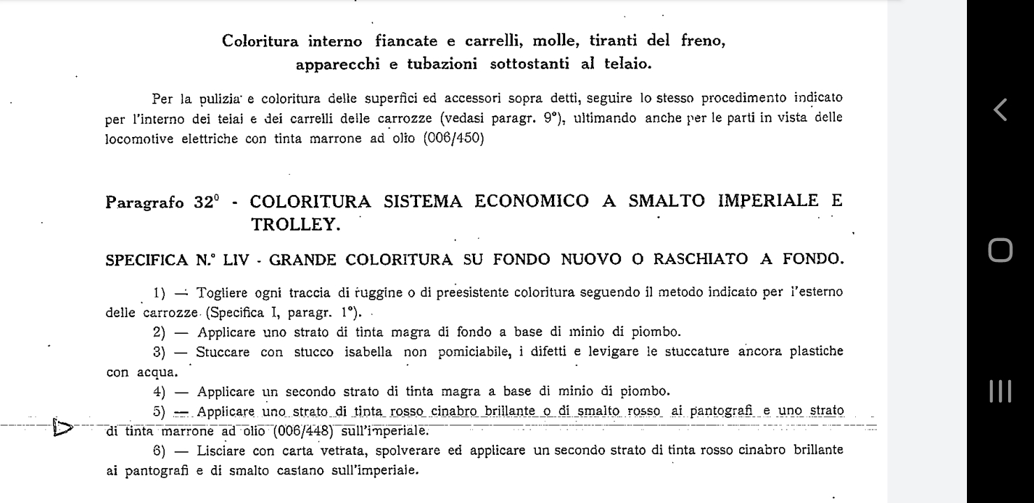

buongiorno. io ho queste indicazioni, tratte da una istruzione tecnica del 1950.
Screenshot_20220806-111317_Drive.jpg [ 281.68 KiB | Osservato 5112 volte ]
 Oggetto del messaggio: Re: Colori carrelli loco FS dopoguerra
MessaggioInviato: sabato 6 agosto 2022, 10:06
Messaggi: 2041
...segue...
MessaggioInviato: sabato 6 agosto 2022, 10:07
Messaggi: 2041
...segue...
Screenshot_20220806-111342_Drive.jpg [ 223.57 KiB | Osservato 5112 volte ]
MessaggioInviato: sabato 6 agosto 2022, 10:08
Messaggi: 2041
e ultima
Screenshot_20220806-111353_Drive.jpg [ 272.56 KiB | Osservato 5112 volte ]
