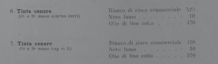

perfettamente d'accordo sulle considerazioni di Andrea Chiapponi.."Mia opinione: almeno per l'imperiale non starei ad inseguire puntigliosamente le possibili specifiche dei "colori d'epoca" ma mi baserei comunque sulla versione di grigio più "scura" lasciandolo più "vissuto" rispetto alle fiancate, visto che queste ultime venivano lavate con una certa frequenza mentre l'imperiale veniva più spesso affidato a Madre Natura" delle varie tonalità di grigio cenere ne avevamo parlato qui
http://www.forum-duegieditrice.com/viewtopic.php?f=16&t=43373&hilit=+grigio
vista l'epoca delle vetture direi imperiale rivestito in tela olona; per la coloritura a finire degli imperiali l'istr del 1925 prevedeva la ricetta indicata al numero 7
