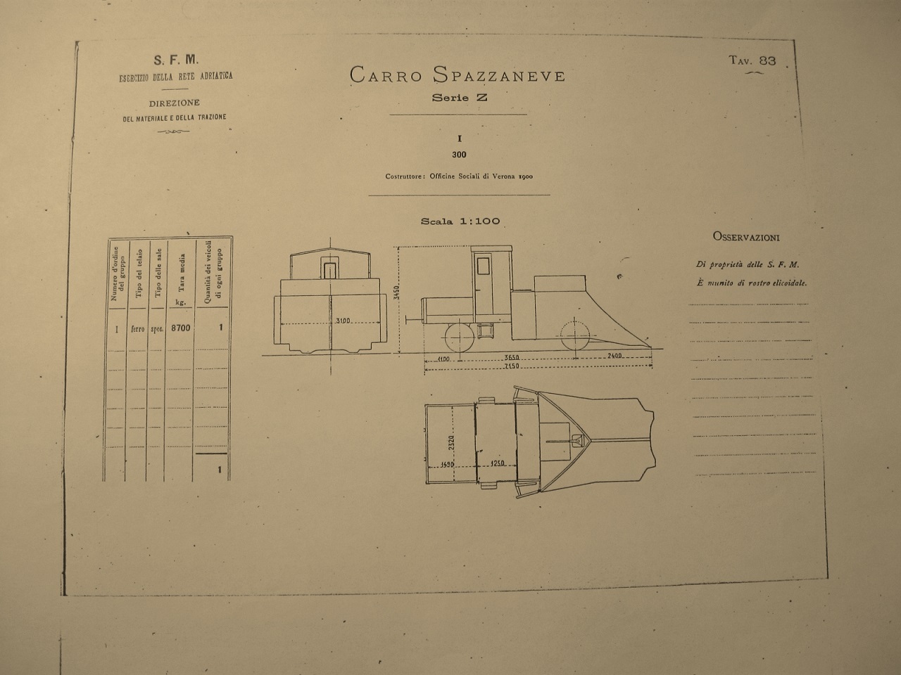

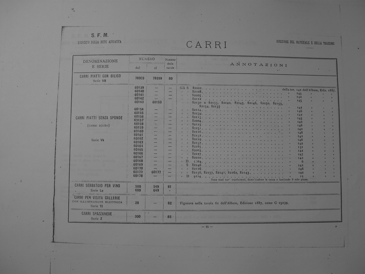

Niente mistero. Il carro RA della foto indicata da Giancarlo e` il seguente.

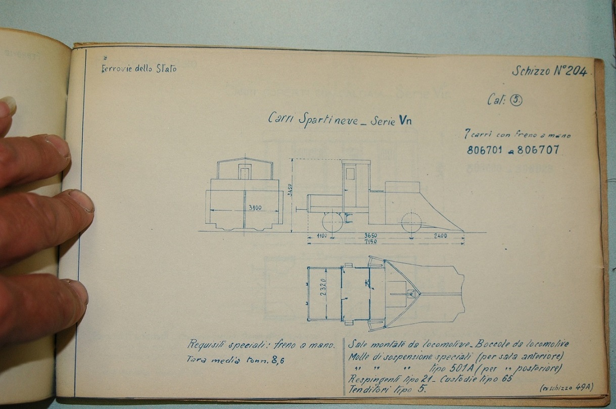

Figurino d'epoca dei carri Vn 806701-707. Le sale provengono da locomotive e potevano essere sia a raggi sia a vela piena o anche immischiate su uno stesso carro.

Ciao Giovanni , il mio mistero era collegare un carro R.A. d' inizio secolo a dei carri FS uguali , costruiti venti anni dopo ... , grazie per gli allegati , la mia capacità di navigazione in internet è rimasta uguale a quella che , negli anni sessanta da bambino mi fece naufragare con un patino in quel di Marina di Cecina :mrgreen: :mrgreen: (una falla fece riempire uno scafo pregiudicando la stabilità fino al rovesciamento … :evil: :evil: )

Spero fare cosa gradita riportando queste note relative al carro sgombraneve R.A. Z.300
DA INGEGNERIA FERROVIARIA ANNO 1908
RECENTI TIPI DI CARRI SPARTINEVE.
Ricorderò dunque che fino dal 1900 sulla linea Termoli-Campo
basso (facente parte allora della Rete Adriatica esercitata dalla So
cietà delle FF. MM.) venne messo in esercizio un carro spartineve spe
ciale col rostro formato da due falde simmetriche e a superficie di eli
coide a piano direttore, aventi le generatrici normali all'asse del carro.
Fu scelta quella superficie per ottenere contemporaneo ed uniforme il
sollevamento della neve ed il suo rovesciamento dalle falde del rostro,
ed anche per il facile scorrimento della neve stessa sul rostro, poichè
essendo le parti della detta superficie sovrapponibili permettono alla
neve di mantenere durante il suo contatto col rostro la forma presa
nel primo momento.
Il rostro elicoidale offre anche il vantaggio, secondario, ma non di
sprezzabile, che la neve sollevata grava col proprio peso sull'asse an
teriore del veicolo rendendo meno facili gli sviamenti.
Le due falde del rostro elicoidale sono collegate secondo la curva
di intersezione da un ferro ad angolo, opportunamente sagomato, e
trasversalmente da otto robuste armature che servono ad irrigidire il
rostro ed a collegarlo al telaio del carro (
L'appoggio del carro all'asse anteriore è fatto per mezzo di un
perno a vite e di una molla trasversale a balestra, disposizione già
adottata dal Gottardo, che rende meno facili gli sviamenti del carro
quando si investono nelle trincee masse di neve aventi notevole diffe
renza d'altezza rispetto all'asse del binario.
Il carro venne costruito dalle Officine del Materiale Mobile a Verona
Le prove fatte con esso dal 1900 in poi sulla linea Termoli-Cam
pobasso ed anche sulla Sulmona-Isernia, nel 1906, furono tanto sod
disfacenti che gl'Ingegneri riferirono che il carro spartineve a rostro
elicoidale (Z. 300) ben guidato poteva aprire la strada nelle trincee
aventi anche oltre 3 metri di neve.
In seguito a tali prove continuate il Compartimento di Ancona pro
pose nel 1907 la costruzione di altri tre spartineve a rostro elicoidale,
per averne due sulla Termoli-Campobasso e due sulla Sulmona-Isernia.
Credo opportuno riportare le testuali parole scritte in questi giorni
dall'ing. Muricchio, ispettore-capo a Campobasso, ad un suo collega:
La corazzata, come qui chiamano lo spartineve Z. 300, fa miracoli ; se
non avessimo questo potente mezzo di fare la breccia nella neve an
che alta oltre tre metri,io credo che dovremmo chiudere assai spesso
all'esercizio il tratto Casacalende-Campobasso.
