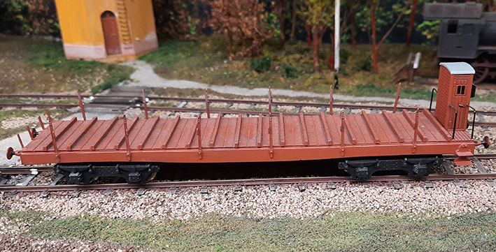

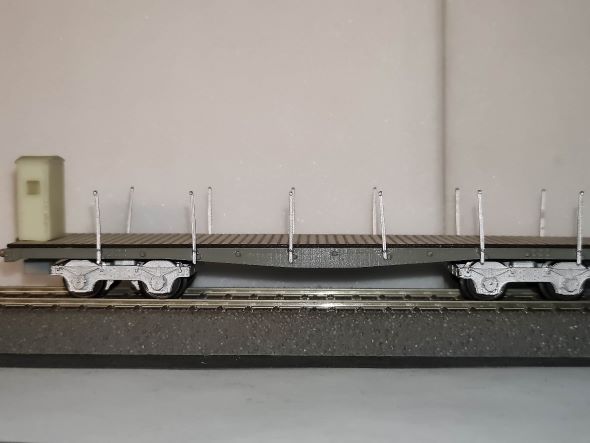

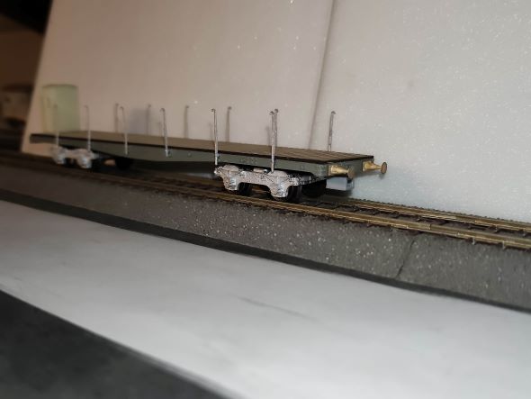

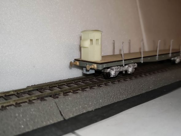

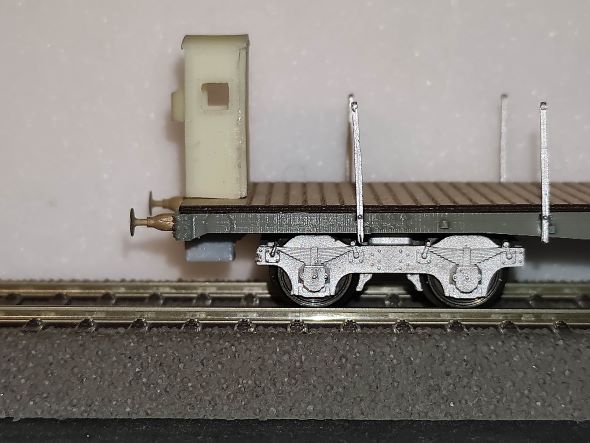

Due con ...una barca con un capovoga , un secondo e un timoniere.
Questo è il team che ha permesso di presentarvi il modello inedito di un carro Poz 1907. Io ho iniziato a rendere impossibile la vita a Paolo Despx Fenoglietto , che ha progettato Il telaio , garitta ,portaganci nem carrelli, io mi sono occupato degli stanti, delle fotoincisioni e delle decal , Giovanni Leone , che qui pubblicamente ringraziamo , ci ha fornito indicazioni inequivocabili sulle marcature e scritte di servizio. Il carro si presenta nella sua configurazione fino al 1928 , anno in cui i carri vengono trasformati con la garitta rialzata , tutti meno 1 , quello riprodotto , che quindi possiamo pensare che abbia prolungato il suo esercizio in questa configurazione negli anni successivi .
Il modello ha il telaio in resina rinforzato da una lama di acciaio da 0,8 mm per fornire peso e rigidità, portagani Nem in materiale sinterizzato , carrelli Darbel in metallo bianco con boccole Romford per lo scorrimento ,assi benno bruniti , pianale del carro in vero legno inciso a laser,respingenti appositamente disegnati in bronzo
.Chi fosse interessato mi scriva
Disponibili anche per elaborazioni pezzi sciolti

Hai scritto 'quasi finito'. Il pianale del carro per adesso e`troppo piatto. Quindi verra` modificato per essere piu` fedele 'al vero' ? o lo lasci cosi`?

Mancano i travetti per l'appoggio del carico ma sono sicuro che Claudio li metterà.
Il mio Poz 1907 per ora è così. Mancano le decals

Si mancano i travetti ma nel kit ci sarà il listellono da tagliarsi e montarsi...qualcuno mi ha anche detto che comunque nascevano con il pianale piano ma qui,Giovanni,mi rimetto a te ..
Mancano anche scalette e mancorrenti ma le fotoincisioni sono già disegnate.

Dire Poz è sinonimo di pasticcio all'italiana.
Quando ho disegnato il Poz mi sono riferito al disegno del modello del 1922 ma con leggere varianti, cioè in base a quale telaio di base riciclavano (carro o carrozza) ho constatato che sono stati costruiti carri simili o uguali tra il 1920 e il 1946 infatti in futuro prevederemo upgrade come la garitta alta, i respingenti unificati e altro.
Anche i travetti sul pianale non erano sempre presenti, per esempio quando venivano caricati dei mezzi o carichi speciali, venivano omessi...
Diciamo, che noi abbiamo preparato il modello "base", starà poi al modellista finale, adattarlo all'uso che si vuole.

Ritornando al tavolato del Poz 1907, questo presentava la caratteristica di avere la larghezza del tavolato principale di 2150mm mentre i travetti erano larghi 2550mm e quindi fuoriuscivano di 200mm (2.3mm in scala HO) da ciascun lato del carro. I supporti (che permettevano agli stanti di ruotare da posizione verticale a posizione orizzontale) avevano anch'essi un ingombro di 200mm al vero dal telaio principale in modo che gli stanti potessero evitare di sbattere contro i travetti quando in posizione orizzontale.
Quindi se devo fare una critica costruttiva sul modello presentato (per migliorare ancora di piu`l'aspetto del modello) direi che il tavolato e lo scartamento interno degli stanti vanno migliorati seguendo le idicazioni riportate sopra.
