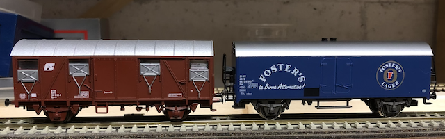

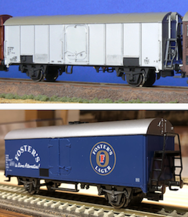

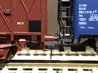

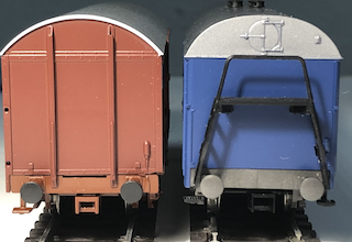

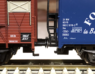

PS: posto qualche foto
Commento file: con assali originali
prima.png [ 153.23 KiB | Osservato 6062 volte ]
Commento file: altezze diverse

Commento file: con assali sostituiti (11 mm)
dopo.png [ 157.62 KiB | Osservato 6062 volte ]

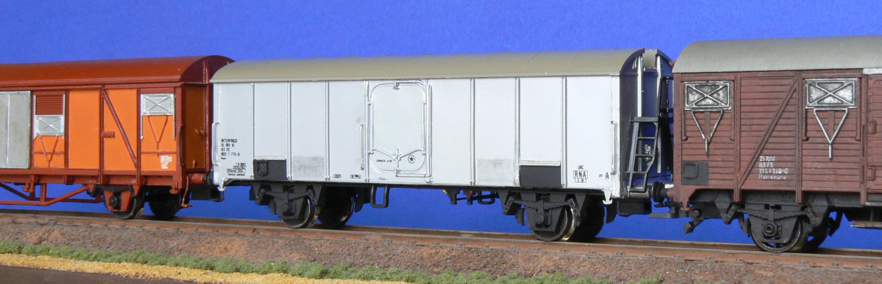

Se l'Ihs è come l'Ibes in foto sotto è in scala 1:87. Anche qui con ruote da 11 mm. A quanto ho capito l'Ibes era in scala esatta perché era un ex Pocher riadattato con ruote grandi RR da 12.5 mm.
P1040225.JPG [ 148.72 KiB | Osservato 5791 volte ]
