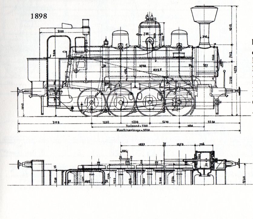

Prova a vedere se questo disegno ti puo' aiutare. Inoltre puoi trovare qualche foto nel volume sulle "Locomotive di guerra " ED. Pegaso
